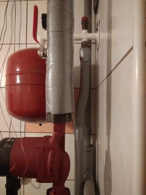

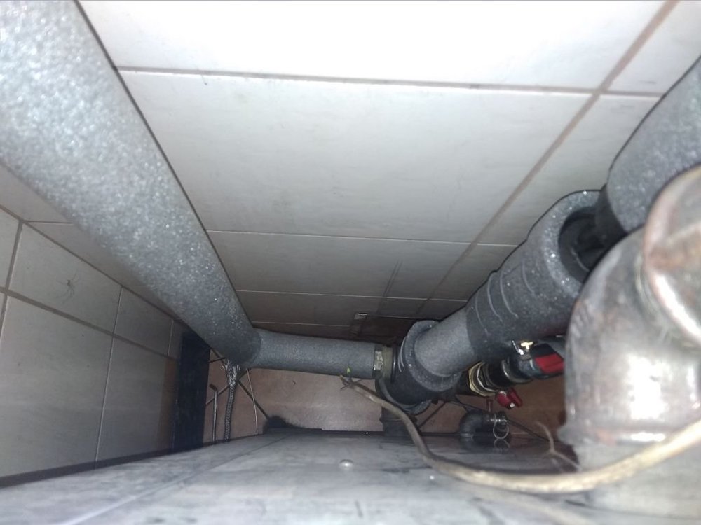

Odświeżam temat. U mnie naczynie wyrównawcze jest zamontowane na powrocie. Czy tak może być, czy powinno być podłaczone na zasilaniu przed zaworem 4D?
Naczynie wyrównawcze podłączone tylko i wyłącznie do wyjścia z kotła przed jakim kolwiek zaworem itp.
Pytałem majstra czy tak może zostać jak montował zawór 4G, powiedział, że tak. Ostatnio robiłem przeróbki zgodnie ze schematem zaakceptowanym na forum i nikt nie napisał żeby je przenieść na zasilanie. Instalacja z NW na powrocie zaraz przy piecu chodziła w sumie ponad 10 lat. Ostatnio montowałem pompę na powrocie i przy okazji trochę zmieniłem bieg rurek do NW, mam ok. 20cm poziomo i później idzie pionowo ok. 160-170cm do naczynia rurką o średnicy 22cm.
Edytowane przez szneider
Aj... ty masz naczynie przeponowego, to wszystko jest ok.
Naczynie wyrównawcze nie wiem czemu skojarzyłem odrazu z instalacją otwarta i naczyniem wzbiorczym.
Naczynie otwarte składa się z rury wznośnej która idzie z powrotu kotła i rury bezpieczeństwa idącej z zasilania kotła. Przy kotłowniach małej mocy rura bezpieczeństwa może stanowić rurę wznośną.
