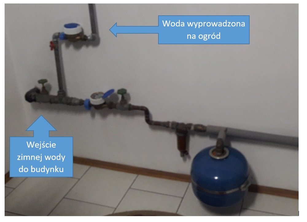

Witam. Także się podepnę do tematu. Proszę o pomoc w ustaleniu co za naczynie i po co zostało zamontowane w tym miejscu układu? Chodzi o niebieskie naczynie widoczne na zdjęciu - wydawało mi się że jest to naczynie wzbiorcze, ale po przeczytaniu kilku tematów mam wątpliwość. Dalej - kilka metrów od tego naczynia zamontowany jest piec gazowy z zasobnikiem wody oraz instalacja kominka z płaszczem wodnym.
Wydaje mi się że jest to naczynie przeponowe jeżeli dalej piszesz ze idzie do kotła gazowego i kominka.
Ale z tego co czytałam takie naczynia montuje się na powrocie. A tu na 100% przepływa tylko zimną woda.
Montuje się na zasilaniu zasobnika zimną wodą - jest poprawnie(o ile nie ma na rurze na prawo od niego żadnego zaworu do samego zasobnika). Powinien być jeszcze zawór bezpieczeństwa.
Edytowane przez hajtaler428
To mnie trochę uspokoiło. To w takim razie czy w takiej instalacji powinno być jeszcze drugie naczynie wzbiorcze na powrocie?
A w kotle nie ma?
