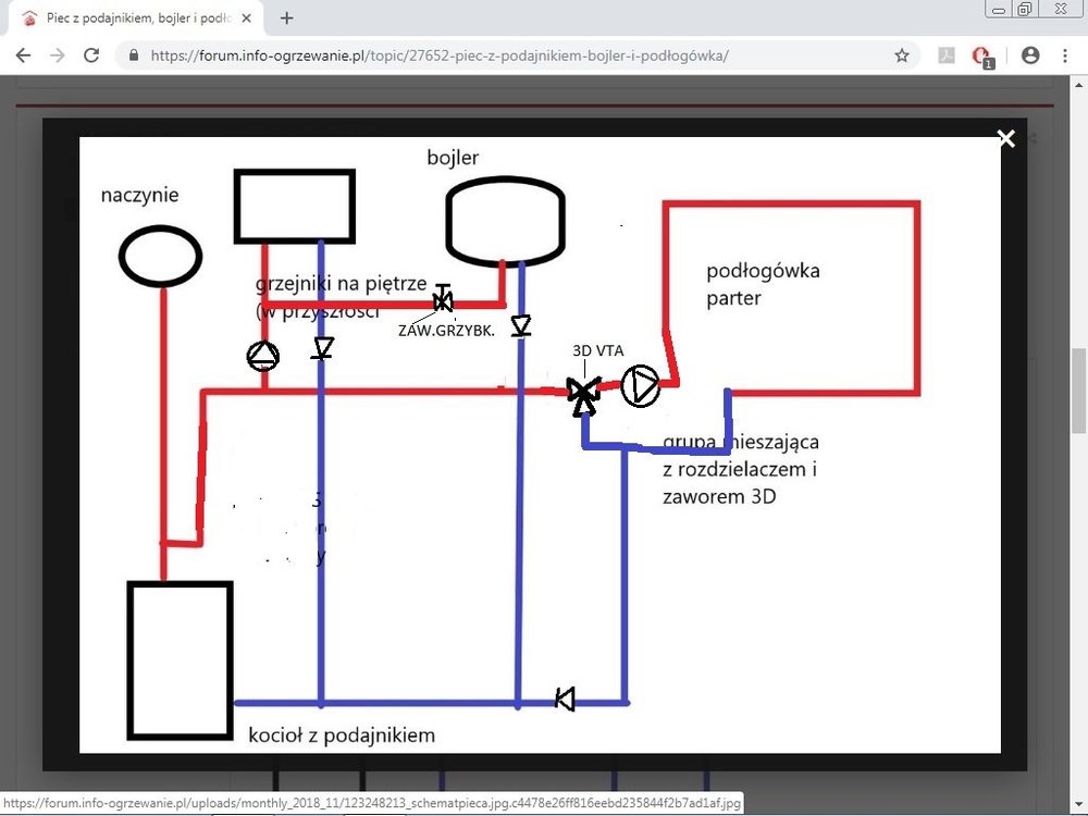

Czy dysponuje ktoś schematem podłączenia pieca z podajnikiem z ogrzewaniem podłogowym i bojlerem?
Sytuacja wygląda następująco:
Piec z podajnikiem w kotłowni, w układzie otwartym
70m2 podłogówki na parterze, ok 300-320 mb pexa podzielony na 4 sekcje, najdłuższa ok 110mb
Jeden grzejnik drabinkowy  podłączony pod sekcję podłogówki w łazience
Bojler CWU ok 150 litrów
rozdzielacz do podłogówki z zaworem trójdrogowym i pompą.
docelowo, w przyszłości 3-4 grzejniki na poddaszu, ok 45-50m2.
Chodzi mi konkretnie o pomoc w umiejscowieniu naczynia przelewowego (pewnie przed pierwszą pompą na zasilaniu), pompy z bypassem lub bez niego oraz czy jest sens dokładać do tego układu zawór czterodrogowy, oraz podłączenie CWU w przypadku zamontowania zaworu 4D.
Z góry przepraszam, ale nie mogę nigdzie znaleźć jasnej odpowiedzi na te pytania. Liczę się z krytyką czytających.

Zrób wg schematu jak  w załączniku.Podłaczenie grzejnika drabinkowego pod rozdzielacz podłogówki to zły pomysł.Jak będziesz robił te grzejniki na poddaszu to drabinkę podepnij pod rozdzielacz grzejnikowy,tak jak w książkach piszą)Lokalizacja pomp zaworów 3D w kotłowni w pomieszczeniach tylko same rozdzielacze.
Pompa na grzejniki najlepiej z funkcją autoadapt np Grundfos Alpha 2
Nie powinno się robić tak długich pętli teraz to już będzie potrzebna pompa 60-ka
Pompa kotłowa najlepiej energooszczędna bo będzie łazić cały czas
Na grzejnikach zawory termostatyczne.Zawór 3D na podłogę albo termostatyczny typu Esbe VTA lub Afriso ATM lub z siłownikiem ESBE VRG,Afriso ARV  i tu dobrać odpowiedni Kvs zaworu
Zawór 4D sobie daruj

Pompa na rozdzielaczu to Wilo Para 25-130/6-43/SC-12 z zaworem termostatycznym ESBE 20-43 C.
Wg. Twojego schematu ta pompa kotłowa podłączona do powrotu ma za zadanie mieszać?
Temat grzejników na piętrze zostawiam na razie na przyszłość, ale prawdopodobnie na rozdzielaczu będzie

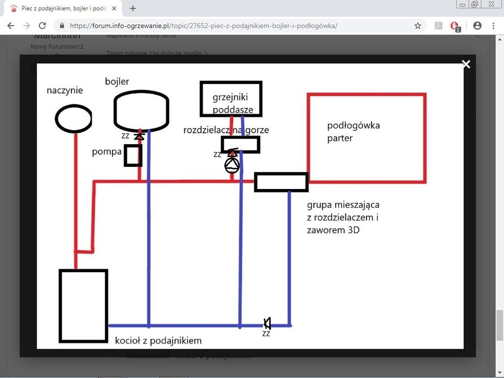

Znajomy podpowiedział mi jeszcze takie rozwiązanie (schemat na szybko zrobiłem).

Tak, rozumiem :) źle się wyraziłem. Czyli to jest w ogólnikowo zastąpienie zaworu 4D?
Zasilanie do bojlera w tym momencie jest przygotowane przed samym rozdzielaczem na podłogówkę. Czy to rozwiązanie ma sens? Czy lepiej zasilanie puścić bliżej pieca?
Chciałbym wstawić w układ jak najmniej pompek, dlatego pytałem o zawór 4D
Bojler dałbym jako pierwszy odbiornik .Przy ciągle pracującym kotle woda będzie sobie krążyć siłami natury jednocześnie dając ciepły powrót do kotła.Taka wersja do ograniczenia pomp.
Właśnie o tym myślałem, żeby ewentualnie uniknąć dodatkowej pompy kotłowej ze schematu Odpowietrznika, zasilanie bojlera potraktować jako mieszanie zimnego powrotu, tak jak wspomniałeś.
Bojler docelowo jest przewidziany w pomieszczeniu odsuniętym od pieca o ok 7m. ( tak mam rzucone rurki w posadzce do CWU). Póki co, jeszcze bojler mógłbym przenieść do kotłowni, żeby zmniejszyć odległość od pieca, przez co krążąca woda ociepli powrót do pieca. Najwyżej samą CWU puszcze w dobrej otulinie te parę metrów do tego wcześniejszego pomieszczenia.
Czy w tej sytuacji mogę zastosować rozwiązanie zbliżone do tego schematu który zamieściłem? Jedna pompa przy piecu, zasilająca bojler, druga na rozdzielaczu od podłogówki, a poddasze w przyszłości na osobnym rozdzielaczu z zasilaniem podpiętym już za bojlerem a przed podłogówką?
Czy coś takiego miałoby rację bytu?
Schemat Odpowietrznika jest pomocny, bo trochę mi podpowiedział, ale chciałbym uniknąć zbyt wielu pomp

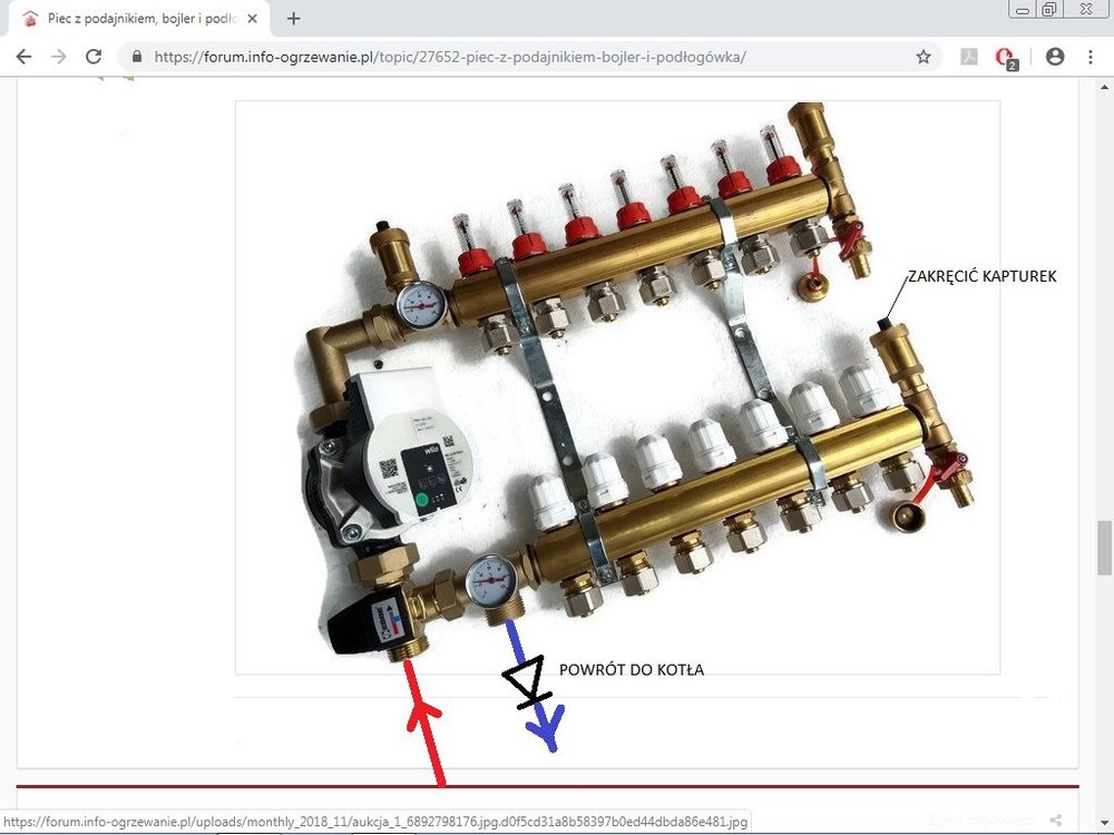

Jeżeli ta  grupa mieszająca wygląda jak w załączniku to twój schemat jest zły ponieważ pompy pracują w szeregu a nie powinny

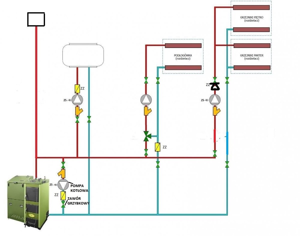

Staraj się trzymać schematu jaki załączyłem.Do zaworu 4D i tak będziesz musiał dokupić dodatkową pompę obiegu kotłowego i tylko pójdziesz w koszty.No niestety na dzień dzisiejszy przy pompach energooszczędnych kilka pomp w instalacji to standard
Edytowane przez odpowietrznik
Moja wygląda dokładnie tak jak w załączniku który dodałem.
Jeśli chodzi o układ to rozumiem, że każda z pomp ma pracować osobno, niezależnie, żeby uniknąć "pchania wody" jedna do drugiej?
Powiem szczerze, że z kim bym nie rozmawiał z okolicznych "specjalistów" to każdy twierdzi co innego.
Teraz pytanie czy dobrze myślę :)
Na schemacie, dwie pompy pracują niezależnie od siebie ciągnąc wodę z pieca wedle uznania.
Bojler przeniesiony do kotłowni w okolicy pieca z pompą na zasilaniu, podpięty jako pierwszy odbiornik,  pracuje jako "ocieplacz" zimnego powrotu do pieca.

Musisz mieć jeszcze pompę na grzejniki.Przy opcji ochrony kotła przed zimnym powrotem przez pracę pompy zasilającej bojler "na stałe" trzeba się liczyć z tym ze temp.wody użytkowej=temp.zasilania kotła(grozi poparzeniem,zalecany w tej sytuacji zawór antypoparzeniowy)Wtedy pompa CWU chodzi nieustannie.Przy rozwiązaniu jakie proponowałem każdy obieg jest sterowany niezależnie
Jak jeszcze chcesz oszczędzać na pompach to instalacja jak w załączniku.Tutaj ochrona również przez pompa  bojlera na stałe.Jedna pompa obsługuje grzejniki i bojler.Naczynie wyrównawcze oczywiście musi być w najwyższym punkcie(nie tak jak na rysunku) do naczynia rura Cu28 lub stal1" Przed każdą pompą filtr osadnikowy zamontowany sitkiem w dół

Zamontuj przy tej grupie pompowej zawór zwrotny w miejscu jak w załączniku.Zakręć kapturek na odpowietrzniku automatycznym na belce powrotnej a najlepiej wymienić go na ręczny odpowietrznik

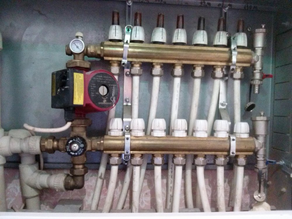

Ja mam podobny układ z tym że pompa ta od bojlera chodzi na stale i robi jako ochrona powrotu ale  rozdzielacz do podłogówki mam inny , tez z pompa ale zawór mam  w nim czterodrogowy i wszystko działa wyśmienicie ,  temp powrotu do kotła mam ok 53 stopnie przy temp zadanej kotła 58.
Czy mógłbyś zrobić kilka zdjęć swojej instalacji i wrzucić tutaj?
Dokładałeś zawór antyoparzeniowy? Czy zrobiłeś cyrkulacje CWU?
Jaka pompa na bojlerze?
Fajnie byłoby porównać schematy Odpowietrznika z realną i działającą instalacją.
Pompa na powrocie a na wyjściu jedna rura idzie do bojlera dwupłaszczowego a druga do zasilania podłogówki oraz 2 kaloryferów które nie wiem po co montowałem skoro przez 3 lata nie były potrzebne ,  w rozdzielaczu podłogówki też jest pompka z zaworem 4 drogowym ,pompki obie chodzą na  1 biegu , cyrkulacji nie robiłem bo po co to tylko straty , natomiast wykorzystałem wtyk stera od cyrkulacji jako zasilanie pompki CO na stałe , dodatkowe wyciągłem czujnik bojlera i wstawiłem go na powrocie zasilania bojlera i to spowodowało że cała instalacjia pracuje bardzo swtabilnie bez wałtownych; spadków czy wzrostów temp , idzie jak baranek . odpowietrzniki mam załozone nna belce rozdzielacza ale w sumie ani razu nie trzeba było odpowietwrzać  bo jakoś wszystko zadziałało od strzała .

Wszystko zależy jak chcesz realizować ochronę powrotu i ile zamierzasz zastosować pomp-minimum to 2szt optymalnie 4)Pompa w miejscu # 2 (na powrocie odpada)

Ja mam pompę tak jak nr 2 i woda idzie do bojlera i wraca na powrót (chodzi nonstop) a druga oczywiście w rozdzielaczu podłogówki , na powrocie mam 50-53 stopnie przy zadanej kotła 58 i wad narazie nie widzę bo jest prosto i działa . dodam że bojler dwupłaszczowy o mocy 21 kw tak na nim pisze .Kocioł 10kw grzeje dom 120m2 na ćwiartkę gwizdka czyli obecnie od 2-3 kw.
planuję podnieść zadaną na 70 stopni bo podobno mniej sadzy , chociaż i tak za dużo nie ma , zasilanie podłogówki obecnie 28 stopni.

Ja naczynie wyrównawcze mam pod samym dachem a to jakieś dobre 8-9 metrów od kotła , belka rozdzielacza też jakaś inna niż te co widziałem bo mam w niej zamocowany zawór czterodrogowy na powrocie podłogówki nad nim jest pompa podłaczona do zasilania górnej belki , pompka chodzi na 1 biegu ta druga od bojlero-ochrono-kotła też na 1 biegu to 60-ka

Masz zdjęcie powyżej , start pompy rozdzielacza jest podłączony pod kocioł jako CO i wybierasz tryb lato to sie wyłacza i tyle .
