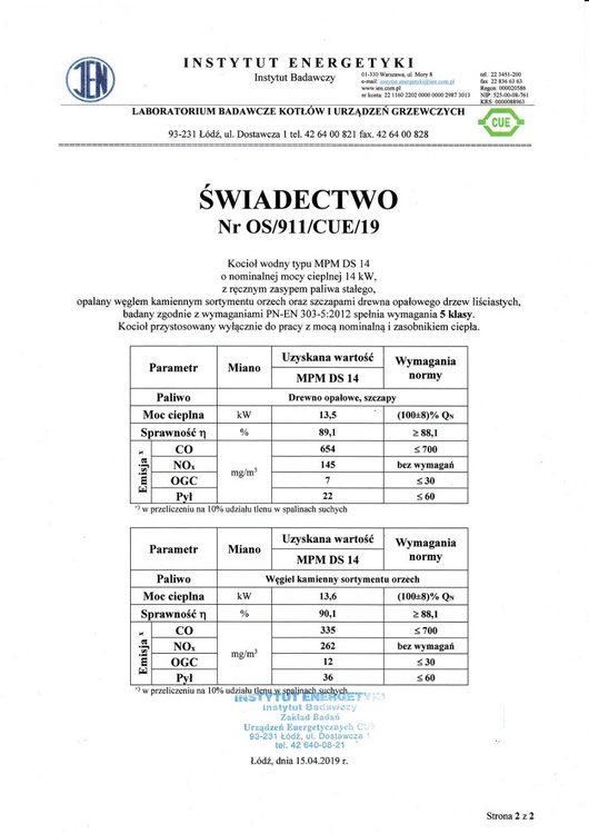

1 października 2017 r. weszło w życie Rozporządzenie Ministra Rozwoju i Finansów z dnia 1 sierpnia 2017 r. w sprawie wymagań dla kotłów na paliwo stałe.
Kotły na paliwko stałe  montowane po 1 października 2017 r muszą mieć bufor.
Na schemacie jest jak wół napisane co to za kociołek, z buforem przeszedł badania na 5 klasę.
Kocioł  do pracy wyłącznie z zasobnikiem ciepła!
Swiadectwo%205%20klasa%20MPM%20DS%2014.j
Cała instalacja jest nadal nieprawidłowa,
Czyli, instalacja nie może być zasilana bezpośrednio z kotła a bufor tylko pełni rolę odbioru nadmiaru wyprodukowanego ciepła? Odbiór energii cieplnej zawsze ma być z bufora?
Kocioł powinien być podłączony do bufora,  naczynie wzbiorcze do kotła, a cała instalacja po stronie odbioru do bufora.
 Rozporządzenie z 1 sierpnia 2017 r jedynie dopuszcza montaż zasobnik CWU bezpośrednio do tego kotła po 1 października 2017 .
Edytowane przez Animus
Objętość bufora nie może być niższa niż 50 litrów/1 kW mocy kotła dla kotła zasypowego nie będącego kotłem zgazowującym. Dla kotłów zgazowujących 55 litrów/1 kW mocy kotła. Buforka też nie możemy dobrać jaki nam się chce, aby był. Zgadza się?
Tego chyba nie ma w Rozporządzeniu Ministra, ale jest w jakieś tam normie. Normy w Polsce nie stanowią prawa.
Edytowane przez emigrant
Też szukałem tego roaporządzenia i znalazłem tylko to (3 strony) i właśnie nie ma tam nic o buforze. A w tym świadectwie mowa jest o jednym konkretnym kotle i ten wymóg to zapewne niezbędny tylko do przyznania 5 klasy. A czy ktoś to zamontuje z buforem czy bez to po zakupie już nikogo nie interesuje

Jednak coś jest:
Cytat
4. Kotły z ręcznym sposobem zasilania paliwem stałym powinny być eksploatowane ze zbiornikiem akumulacyjnym,
którego minimalna bezpieczna pojemność jest określona zgodnie z normą przenoszącą normę europejską
EN 303-5:2012 „Kotły grzewcze – Część 5: Kotły grzewcze na paliwa stałe z ręcznym i automatycznym zasypem paliwa
o mocy nominalnej do 500 kW – Terminologia, wymagania, badania i oznakowanie”.
Nie musi.
Podaje graniczne wartości emisji, może się zdarzyć że kocioł zasypowy będzie osiągał te wartości w inny sposób, niż z buforem np. z jakimś filtrem.
Producent sprzeda sam kocioł, żeby obniżyć cenę, a świadectwo tego kotła czyta jeden na dziesięciu, jeden na stu to rozumie.
 Jednak samo Rozporządzenie określa szczegółowe wymagania dla wprowadzanych do obrotu i do użytkowania kotłów wchodzących w skład zestawów zawierających kocioł na paliwo stałe o znamionowej mocy cieplnej nie większej niż 500 kW.
No to nie pisz że w instalacji niezbędny jest bufor. Przytoczone przez Ciebie rozporządzenie odnosi się do poziomu emisji spalin więc dotyczy samego procesu spalania - czyli jak palić i czym palić. Nie ma w nim mowy jak ma być zbudowana sama instalacja. Odnośnie budowy instalacji otwartej obowiązuje chyba niezmiennie norma PN-B-02413_1991-Ogrzewnictwo-i-ciepłownictwo-Zabezpieczenie-instalacji-ogrzewań-wodnych-systemu-otwartego-Wymagania.pdf
więc dopóki w niej nie będzie dodany  do niej żaden wpis czy nowelizacja to wystarczy się trzymać tego co jest w niej zawarte żeby instalacja była zbudowana zgodnie z przepisami
Idąc Twoim tokiem rozumowania - wystarczy dołączyć do kotła bufor żeby emisja spalin była ok? Dobra - dołączam bufor do takiego zasypowca, zasypuje zmoczonym miałem węglowym lub mokrym/niesezonowanym drewnem,rozpalam od dołu ustawiam  nadmuch na minimum żeby wsad wytrzymał jak najdłużej - bo tak do tej pory pali się w kotłach na wsi. I jakie te spaliny będą wtedy?

W tym nowszym jest paragraf 3, w którym podpunkt  4 ma brzmienie :
Niby to dotyczy bufora ale nie jest obowiązkowe, gdyż słowo "powinny" nie jest przymusem, obowiązkiem lub zakazem ,
tylko dobrowolnym zaleceniem np aby utrzymać klasę kotła w codziennej eksploatacji!!!
Ponadto wg w/w normy bufor wcale nie służy do zapewnienia prawidłowych spalin, tylko jest jedną z opcji do odprowadzenia nadmiaru ciepła,
równie dobrze do odprowadzenia ciepła zamiast bufora można zastosować wężownicę schładzającą.!
Interpretacje "powinno" zostawil bym prawnikom i sadom, lecz z tego co mi wiadomo to "powinno" = obowiazek (jest zobowiazany).
Termin ten wielokrotnie pojawia sie w zapisach kodeksow i rozporzadzen, ustaw, uchwal itd.
