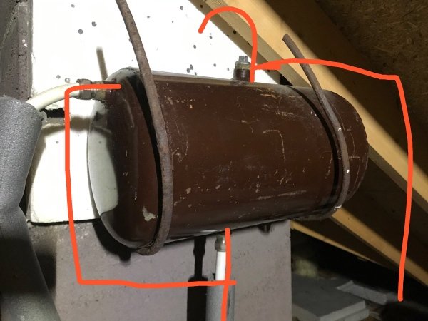

Witam,
powiedzcie proszę, co autor miał na myśli podłączając mi zbiornik w taki sposób?? Rura z dołu idzie od zasilania z kotła, ta z lewej idzie do kanalizacji. Ostatnio układ bardzo często się zapowietrza, a ja na przemian dolewam wody do układu i ją upuszczam, tzn. sama się upuszcza.
Jak mam to prawidłowo podłączyć? - układ pracuje w systemie otwartym.
z góry dziękuję.
Rura od kotła do naczynia powinna być stalowa 1" lub miedź 28 Od góry,tam gdzie korek powinno być odpowietrzenie(fajka) Producent tego naczynia nie ma pojęcia o normach gdyż powinno ono mieć wspawane gwinty  1"
Edytowane przez Grundfos
Odkręć korek na górze naczynia. Teraz jak dopuszczasz wody i dojdzie do przelania, to robi się lewar i woda jest wyciągana z naczynia i układu. Ewentualnie napełniaj bardzo,bardzo powoli.
Ogólnie do przeróbki to naczynie. Nie wolno Ci zostawić go w takim stanie na zimę, bo zamarznie naczynie lub rury do niego podpięte. Obowiązkowo na kotle zawór bezpieczeństwa 1,5 bara.
Dzięki za odpowiedzi, nie zostawię na pewno tego w takim stanie na zimę, generalnie wszystko było owinięte grubą warstwą wełny mineralnej, dziś się dobrałem do tego naczynka bo dziwiło mnie właśnie do zlewanie dużej ilości wody.
Planuje przerobić to wraz z wymianą naczynia z właściwymi przekrojami króćców i znieść niżej do kotłowni gdzie nie będzie konieczności ocieplania.
wracając do podłączenia to: dół rura od zasilania, góra odpowietrzenie, lewo rura spustowa? będzie to prawidłowo czy coś przy okazji zmienić?
Tak to powinno wyglądać,tak jak koledzy wcześniej pisali rury stalowe 1" lub Cu 28mm
To zły plan . Ono ma być najwyżej z całej instalacji a nie gdzie mu cieplej . Około pół metra nad ostatnim grzejnikiem i to jest minimum .
Plan nie jest zły, tylko wymaga dodatkowej pompy oraz wymiennika płytowego.
Jak zniosę naczynie do kotłowni i powieszę pod sufitem to będzie najwyżej z całej instalacji, nad bojlerem około 30 cm.
i jeszcze pytanie, ta fajka odpowietrzająca jak długa musi być?
Nie ma znaczenia- napowieyrzenie ma być wyciągnięte ponad poziom przelewu żeby się przez fajkę woda nie wylewała. 5-10 cm spokojnie starczy
Z tego co piszesz wynika że kotłownia na tym samym poziomie co pomieszczenia mieszkalne i piętra nie ma i to zasobnik CWU jest najwyższym punktem instalacji a nie grzejnik? Wtedy ok ale te 30 cm to wymagane minimum (od góry zasobnika do dna naczynia). No i ważne czy naczynie jest prawidłowo połączone z kotłem - czy na rurze do naczynia nie ma zaworów i pomp

Tak, piętra nie ma, kotłownia i mieszkania na jednym poziomie. Najwyżej zawieszony grzejnik jest w łazience, wisi trochę niżej niż bojler.
Zaworu i pomp nie ma, wyjście na zbiornik jest trójnikiem poniżej pompy.
Ale moze jednak jak mam możliwość to zostawię zasobnik na poddaszu i zaizoluje od mrozu.
dziekuje koledzy za doradztwo :)
A jeszcze pytanko, czy rurą PP można połączyć naczynie?
Nie można!!! Stal 1" lub miedź 28mm. I tych materiałów i średnic się trzymaj.
Było to napisane w drugim poście, ale autor pominął te informacje.
Lepiej przypomnieć dwa razy niż raz ma zrobić źle [emoji846]
