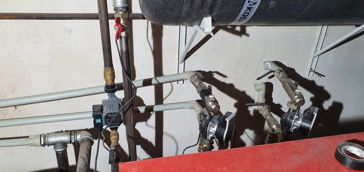

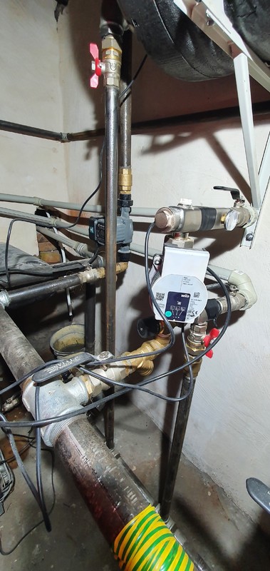

Witam, odświeżę temat ponieważ sugerowałem się schematem instalacji kolegi Odpowietrznika, lecz nie wiem czy gdzieś nie popełniłem błędu bo wydaje mi się że dochodzi do tzw "walki pomp".  Dodatkowo dołożylem zawór temperaturowy 55'C do ochrony powrotu (Afriso ).
Docelowo maja być dwa obiegi podłogowe(piętro, poddasze) plus CWU. Na chwilę obecną układ pracuje tylko z podłogówką na piętrze, piec w piwnicy.
10 pętli podlogowki, najdłuższa 80m, łącznie około 500m, zawór mieszający o kvs1.6, przepływy max 1l/min na rotametrach, rura od pompy do rozdzielacza PP32
Proszę zweryfikijcie gdzie zrobiłem błąd.
Pompy krótkiego obiegu i CWU 25/60 180
Pompy na podłogowe WILO PARA SC
