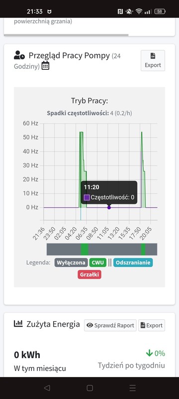

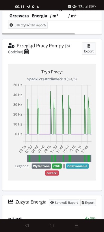

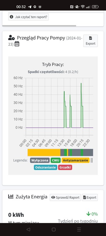

Jestem możliwość ustawienia harmonogramu na cuw?
Jest.. tylko warto najpierw ustalić dlaczego załącza grzanie cwu tak często? Zasobnik tak szybko jest wychładzany/ pobór wody tak duży, może problem z czujnikiem.. ciężko zgadywać na odległość
Zasobnik stoi w bardzo ciepłym miejscu, termometr na zasobniku pokazuje 60 stopni zamontowany na górze, zbiornik dość wąski 300 l
Czujnik temperatury jest jakieś 10 centymetrów nad rurami zasilającymi
Edytowane przez lukaszon
Ok, ale napisz czy w tych godzinach z wykresu były możliwe jakieś większe pobory? Max przerwa około 4godz to mało, chyba że ocieplenie zasobnika marne i cyrkulacja non stop zasuwa. Codziennie tak masz?
Właśnie nie, wystarczy zwykly pobór i temperatura na czujniku drastycznie spada,w pomieszczeniu gdzie jest zbiornik panuje temperatura bliżej 30 stopni
Wcześniej gdy miałem włączaną funkcję antyzamarzanie zbiornik nagrywał się 2-3 razy na dobę
Zastanawia mnie ten czujnik, gdy ten pokazuje 30 parę stopni to termometr na zbiorniku pokazuje bliżej 60 i praktycznie cały czas utrzymuje się w tym zakresie bez gwałtownych spadków temperatury
Teraz to wygląda jeszcze gorzej
Jak ustawić harmonogram żeby nie było tyle załączeń?
Tak wyglądał przy włączonej funkcji antyzamarzanie
W sumie też bez rewelacji

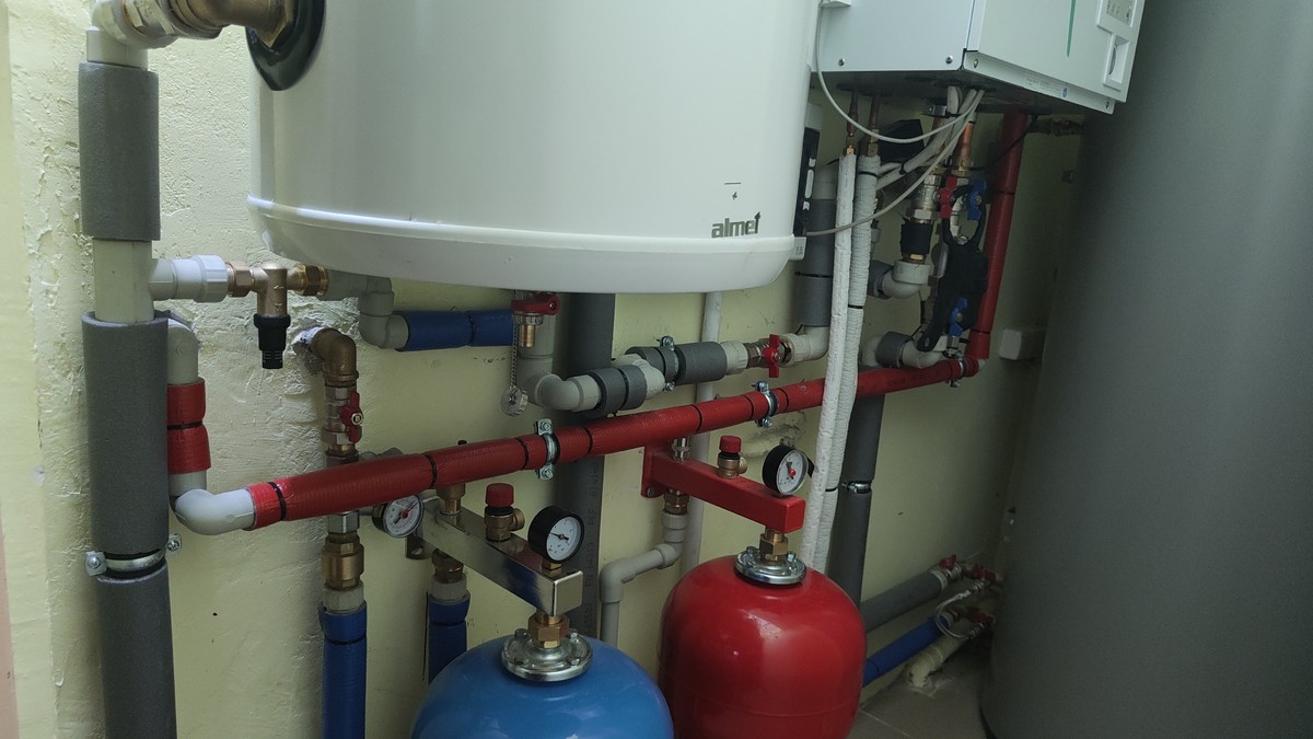

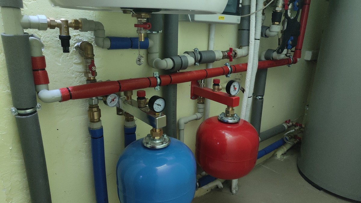

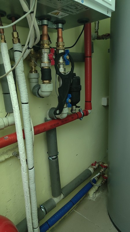

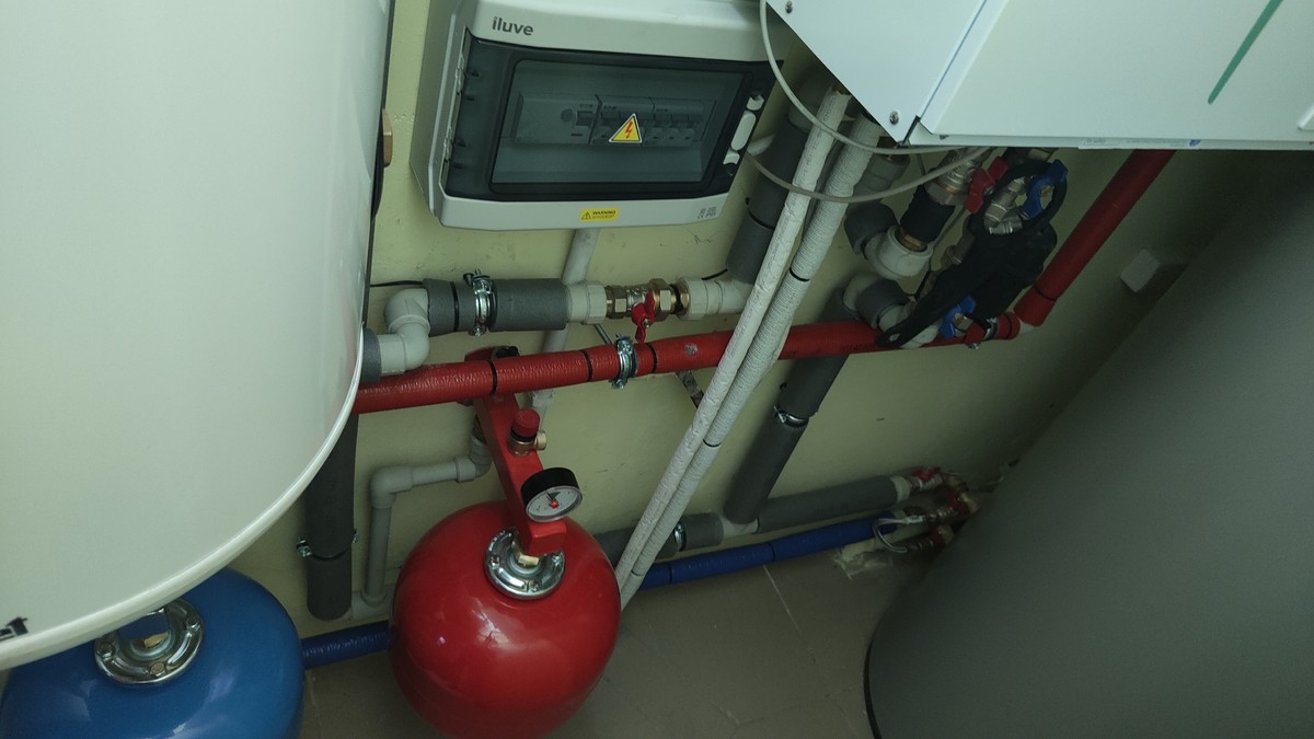

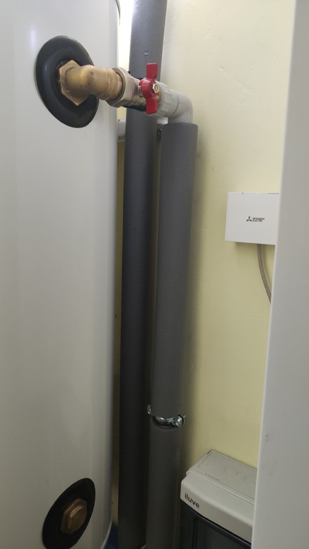

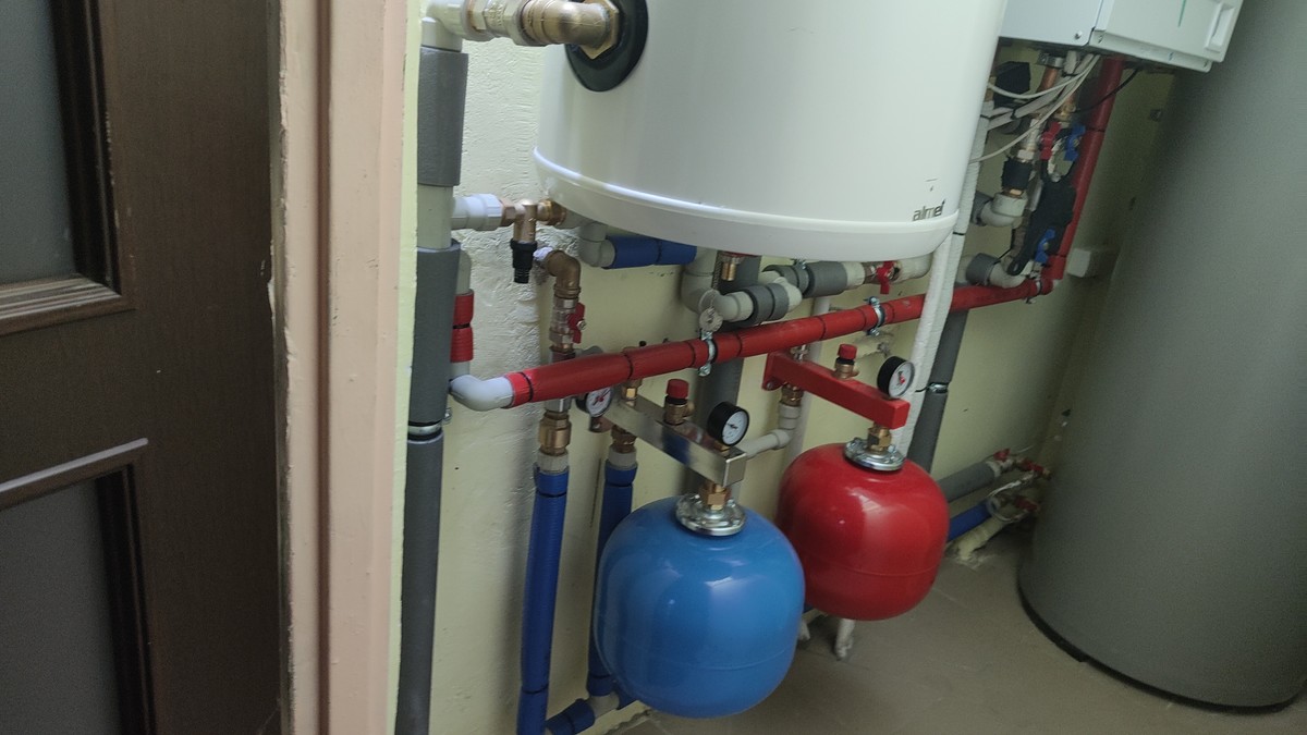

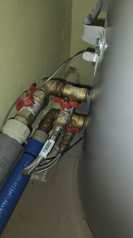

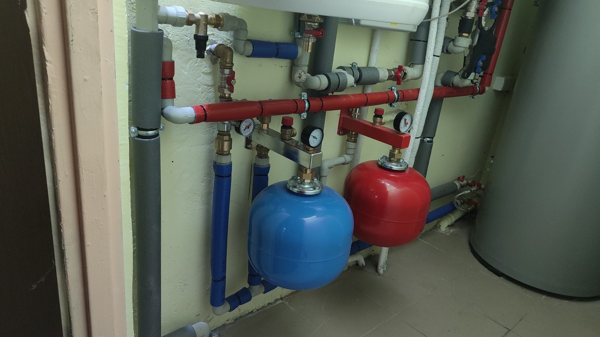

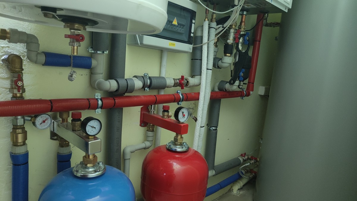

Szkic instalacji jesteś w stanie wrzucić? od hydroboxa przez bufor do zasobnika cwu
Przepraszam, nie mogłem odpowiedzieć z powodu braku czasu
Prześlę fotki instalacji a jak będę miał wolną chwilę to to zrobię szkic instalacji

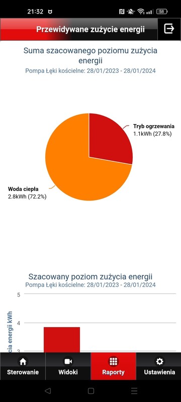

Moja obecnie pobrana energia po przejściu na harmonogram
Jeśli mam wyłączony tryb ogrzewania to dlaczego w aplikacji pokazuje pobór w tym trybie?
"Jeśli mam wyłączony tryb ogrzewania to dlaczego w aplikacji pokazuje pobór w tym trybie?"
Masz tam zakres od 28.01.2023 do 28.01.2024 - wybierz tylko jeden dzień i zobacz co wskaże. Defrosty też się wliczają do zużycia. Przy okazji zobacz na wykresie temperaturowym z zubadanapp jak wygląda spadek temp. cwu, bo tego chyba tu nie wklejałeś. Cyrkulację cwu masz?

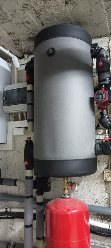

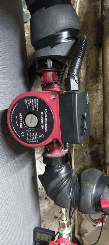

Patrol - możesz podpowiedzieć, mam zamontowana pompę obiegową za buforem taki najtańszy szajs na biegu 1 pobiera 55Wat, i chciałbym ją wymienić,mam pompę drugą dobrej firmy grundfos Alpha 2 z autoadapt czy można ją zastosować zamiast tego szajsu..
https://allegro.pl/oferta/energooszczedna-pompa-obiegowa-c-o-grundfos-alpha2-25-40-180-14742477820
Edytowane przez Oldeq17
Obecnie masz 25/60. Zakładając, że nowa da radę, a powinna sobie bez problemu poradzić, to całkiem udany model. U mnie taka śmiga chyba już 10 rok (na II biegu wyświetla 14W, 1,3m3/h, a najmniej "pożera" 4W) - została mi po instalacji kotłowej. Autoadapt fajna funkcja, ale nie jest niezbędna. Niektórzy montują to samo co siedzi w hydroboxie (Grundfos UPM3 15-75 130).

Patrol- pytam bo ta grundfos to z elektroniką, wyczytałem że włączanie i wyłączanie to skraca się jej czas życia, a tak się dzieje u nas w Mitsubishi kiedy przełącza się grzanie na CWU to pompa CO zostaje wyłączona.
I jeszcze jedno pytanie może się zdarzyć jakiś kaprys tej grundfos że stanie,co wtedy się dzieje...

Tak się dzieje nie tylko w Mitsu. Nie wiem kto tak straszył, ale dla mnie bez sensu argument. Ilość ładowań zasobnika cwu to średnio 2-3 doba. Więcej już problemów sprawiać może samo taktowanie pomp ciepła lub ogólnie jej wyłączanie (w tym pompki obiegowej), a przecież producenci nic innego niż elektroniki nie wsadzają do hydroboxa. Pisałem już, że moja ma jakieś 10lat pracy (przy kotle też się wyłączała), z czego od ponad roku podpięta do PC. Jak obiegowa za buforem Tobie padnie to będzie zimno w domu, jak padnie w hydroboxie to będzie alarm. Tak czy inaczej drogo na tamtej aukcji- możesz wyrwać taniej.
No to Ok- ta grundfos ma tyle trybów pracy że ciężko się połapać , na jaki tryb powinna chodzić w moim przypadku...
Co do tego że drogo to tylko podgląd,ja kupiłem taką samą na OLX za 499 gośc sprowadza z Danii
To zależy od instalacji/odbiorów - znajdziesz mnóstwo informacji o trybach pracy nawet na tym forum.
Ja dałem na sztywno II bieg i to mi pokrywa się najlepiej z przepływem PC.
Pamiętaj, że mitsu nie zmienia nastawy swojej obiegówki/ nie zmienia się przepływ w hydroboxie, dlatego pisałem, że autoadapt może być niepotrzebny tj. działać będzie, ale nie rozwinie skrzydeł jak są np. grzejniki bez głowic termostatycznych.
Wiem, wiem (Mistrzu ) że przepływ się nie zmienia,tak myślałem że bieg 1....3 na sztywno.. dzięki....
Patrol - będę wymieniał pompę obiegową ten szajs na Grundfos i tu jest problem, ta grundfos będzie do góry nogami,czy po odkręceniu tych  czterech śrubek i przekręceniu tego korpusu tak jak powinna być czy trzeba uszczelniać przed skręceniem...
