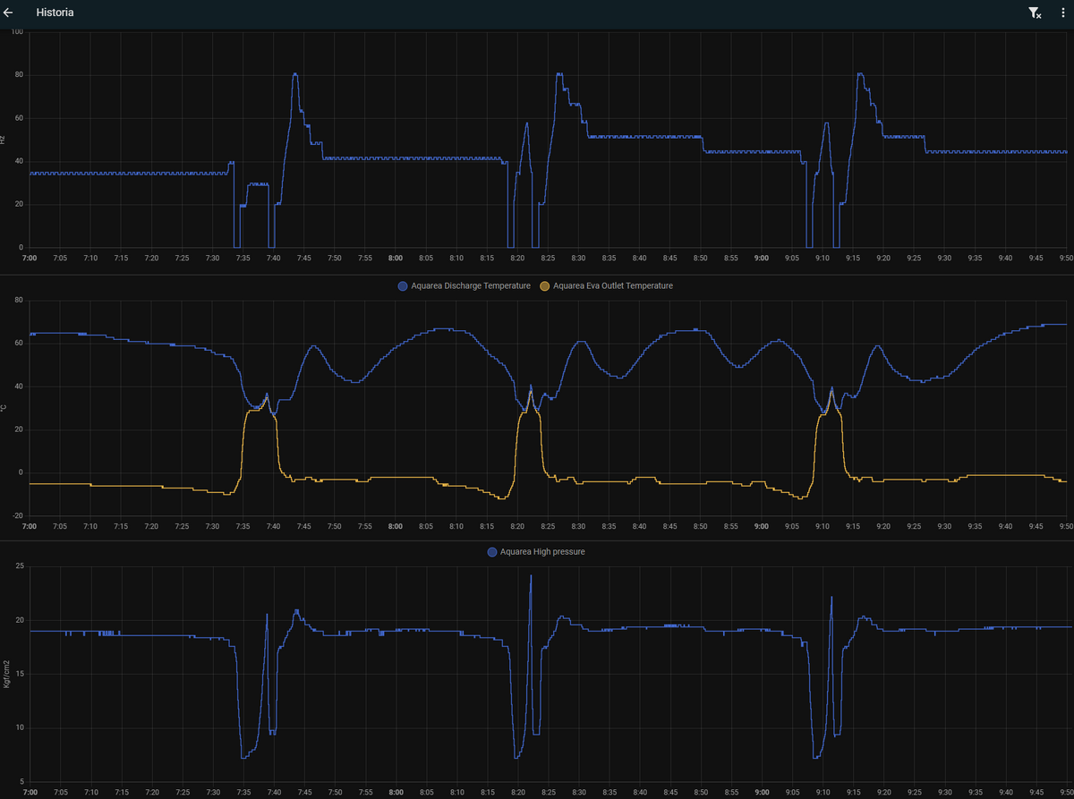

Obserwacja z ostatniej chwili. Zmieniłem temperaturę wyjścia (przy -10*C) z 38*C na 40*C i od 6.00 do 9.00 nie było żadnego defrostu (za oknem -2 do 0). Oczywiście zużycie prądu wzrosło bo temperaturę podniosłem

Też już gdzieś natknąłem  się na  taką sytuację że wyższa nastawa dawała  mniej defrostów. Czy może to być że przy większym przepływie powietrza pomaga wtym zjawisko sublimacji ?
Zrobiłem test. Podniosłem temperaturę na zasilaniu i przez czas kiedy pompa goniła do zadanej temperatury (przez ponad godzinę) nie zrobiła żadnego defrostu. Jak tylko osiągnęła wartości zadane to ponownie 40 min i defrost. Czy to może być problem z czynnikiem? Czy coś innego? Wezwałem swojego fachmana, ale nie liczyłbym na rychłe przybycie, bo po rozmowie telefonicznej wydaje się, że nigdy się nie spotkał z taką sytuacją.
Ja mam zgoła odwrotną reakcję, dlatego proponowałem Ci zrobienie chwilowej zmiany obciążenia pompy, ale nie przypuszczałem że zwiększenie mocy przyniesie taki skutek. Jak widać każda marka ma swoje algorytmy pracy układów sprężarka-zawory rozprężne-wentylator i pojawiają się niesztampowe reakcje. Monobloki mają niby tę zaletę że są fabrycznie napełniane i sprawdzane na poprawność pracy, ale ile w tym prawdy?

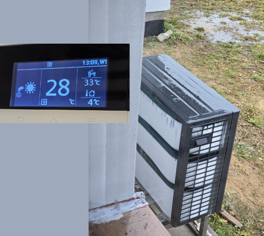

Witam szanownych forumowiczów,
Jestem świeżym posiadaczem PC Panasonic WH-UDZ09KE5 + WH-SDC0309K3E5
więc na razie się uczę co i jak jednak wydaje mi się, że również moja PC zbyt często robi defrost.
Ostatnie wilgotne dni co 40 do 50 min. przy temp 4 st.
Teraz jest lepiej 1h do 1:30 odstępy między defrostami.
Poniżej udało mi się zarejestrować stan jednostki zewnętrznej przed defrostem.
Proszę o opinie czy dobrze przypuszczam, że może być do objaw małej ilości czynnika?

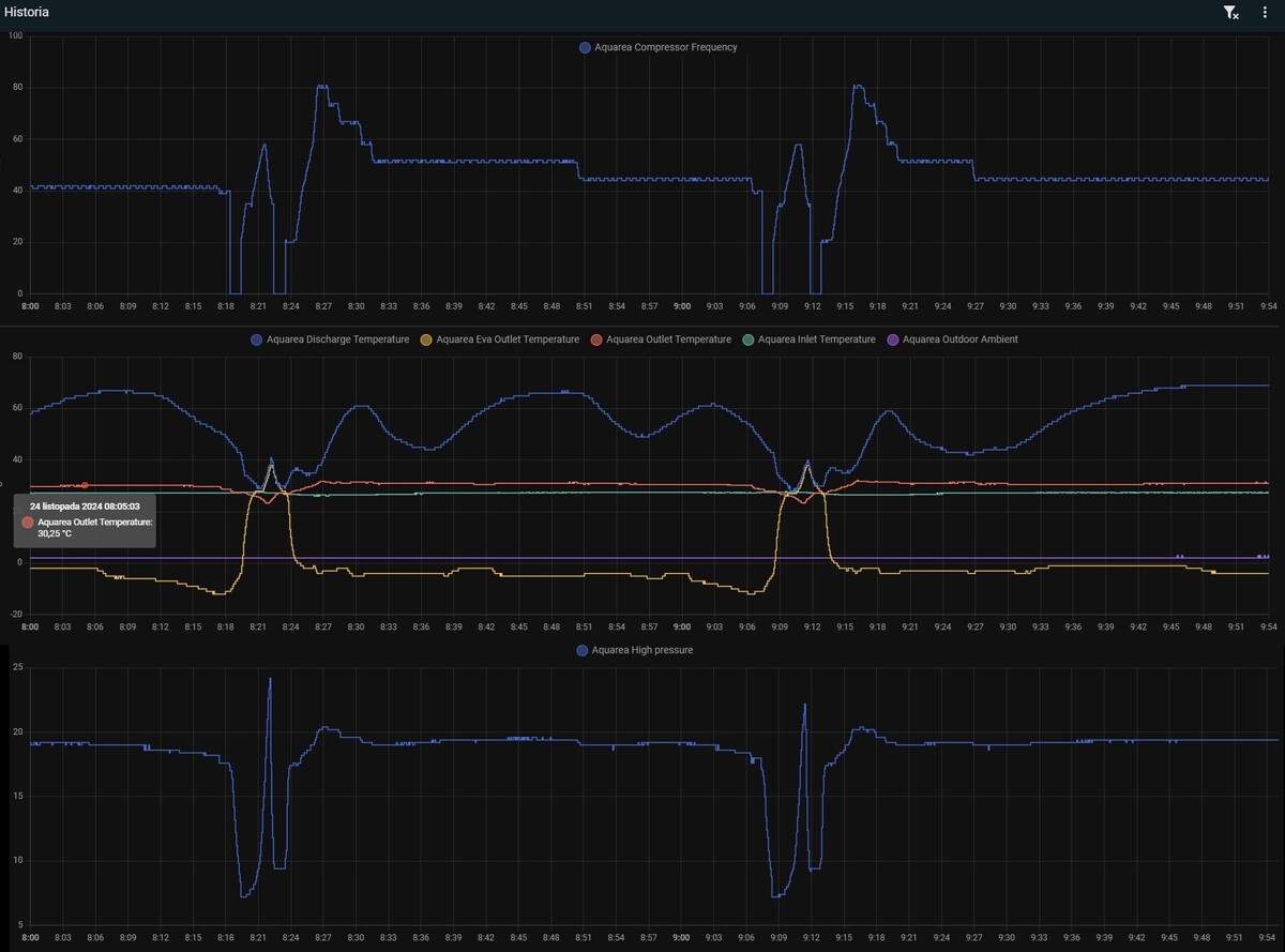

Poniżej zamieszczam również wykres 2 godziny z pracy PC.
Poniżej dodatkowo temperatury zasilania i powrotu oraz temp. zewnętrznej.
Czekam jeszcze za opinią instalatora jednak chciałbym być w miarę zorientowany, że dobrze myślę.

Cześć. Ja tak miałem tylko na Atlanticu. Defrost co 40min. Z 2,5kg czynnika było 1,5kg. Po uzupełnieniu jak ręką odjął
Więc mam nadzieje, że u mnie też to będzie przyczyną.
Generalnie PC pracuje w porządku ale przez te częste defrosty przy wilgotnej pogodzie mam ze 30 wł/wył. sprężarki dziennie.
Właśnie otrzymałem informację od instalatora, że przyjedzie odciągnąć czynnik i zobaczymy ile go tam jest.
No ale gdyby pompa robiła defrost rzadziej to by wymiennik byl jeszcze bardziej oblodzony i jeszcze mniej efektywny.
Widać na wykresie jak temperatura wymiennika (i grzanej wody) spada tuż przed defrostem więc pompa pewnie wykrywa ten fakt i wtedy uruchamia defrost. Dlaczego więc rzadziej ma być lepiej?
Rzadziej pewnie lepiej dla sprężarki.
