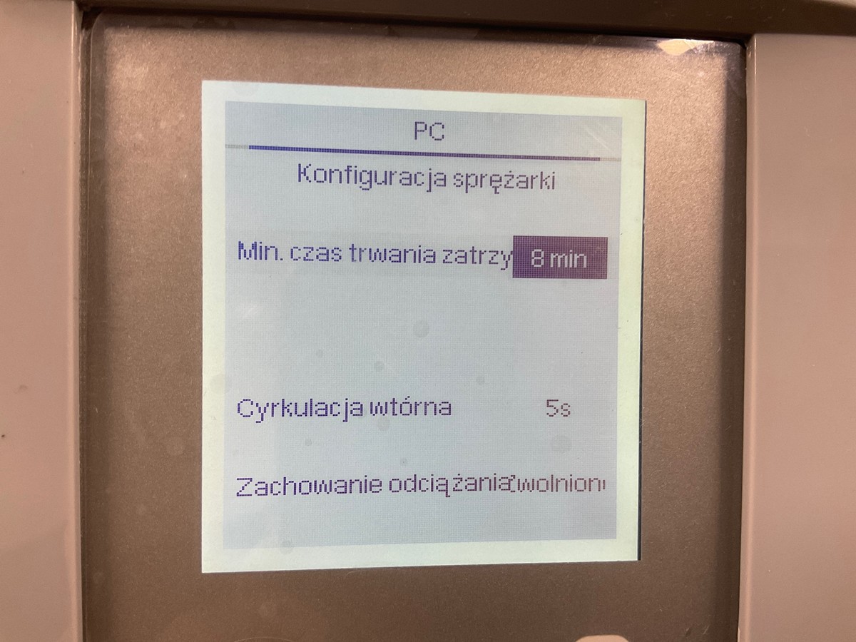

Chciałbym wrócić do tej wypowiedzi. Mój majster nie chce się z tym bujać. Zamontował, działa i tyle go widzieli. Tak czy inaczej, zakładając, że ta pompa faktycznie jest za duża, czy jest jakiś sposób, aby pozbyć się tego problemu? Nie mam tu na myśli pozbycia się pompy tylko dużego zużycia. Czy jakiś bufor rozwiązał by choć po części problem? Zużycie udało mi się trochę zniwelować obniżając nachylenie krzywej do 0,9, to jednak zużycie jest dalej wysokie. Dzisiejszej nocy, a w zasadzie nad ranem było trochę chłodniej bo Ok. 4 *C,  dzień Ok 13*C i pompa do tej chwili (19.00 ) z cwu zużyła 22 kWh.

Teraz jak ją obserwuję, to: pracuje 10 min i stoi 8min. Te 8 min, to efekt jednego parametru w nastawach sprężarki-wymuszony czas zatrzymania. Niewiem czy mógłbym coś tu zmienić, aby dłużej stała. Max jest 20min.
Ustaw 20 minut i zobacz jak się będzie zachowywać. Teraz ona produkuje więcej ciepła niż instalacja potrzebuje.
