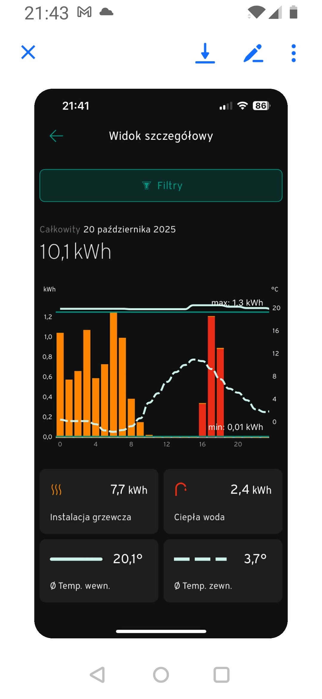

Ogrzewanie wyłączone,grzanie CWU w okienkach czasowych w dzień.Pytanie: czy w nocy konieczne są defrosty pompy ciepła typu split?Da się ich uniknąć w tej sytuacji?Czy są konieczne z jakichś względów?przecież to nie monoblok który może zamarznąć.Czy to normalne że mimo to że PC nie ogrzewa budynku żre prąd na defrosty?Dzięki za info

Ale jak byk w apce pokazana jest praca pompy dla grzania CWU.
Na CWU praca pompy o godz 16tej?co to ma wspólnego z nocną pracą na cele CO?

Przepraszam, ale w swojej wypowiedzi wpisałem zamiast CO,grzania CWU. Aplikacja pokazuje że pompa normalnie pracowała dla grzania budynku. Nie wiem jak jest to konfigurowane, ale coś nie doprowadza pompy do uśpienia, tylko najnormalniej pracuje. Tam jest praca ze sporą mocą. Jeżeli chodzi o defrosty, to powinien być w systemie rejestr ilości. Nie istnieje defrost bez pracy pompy, koniec, kropka.
