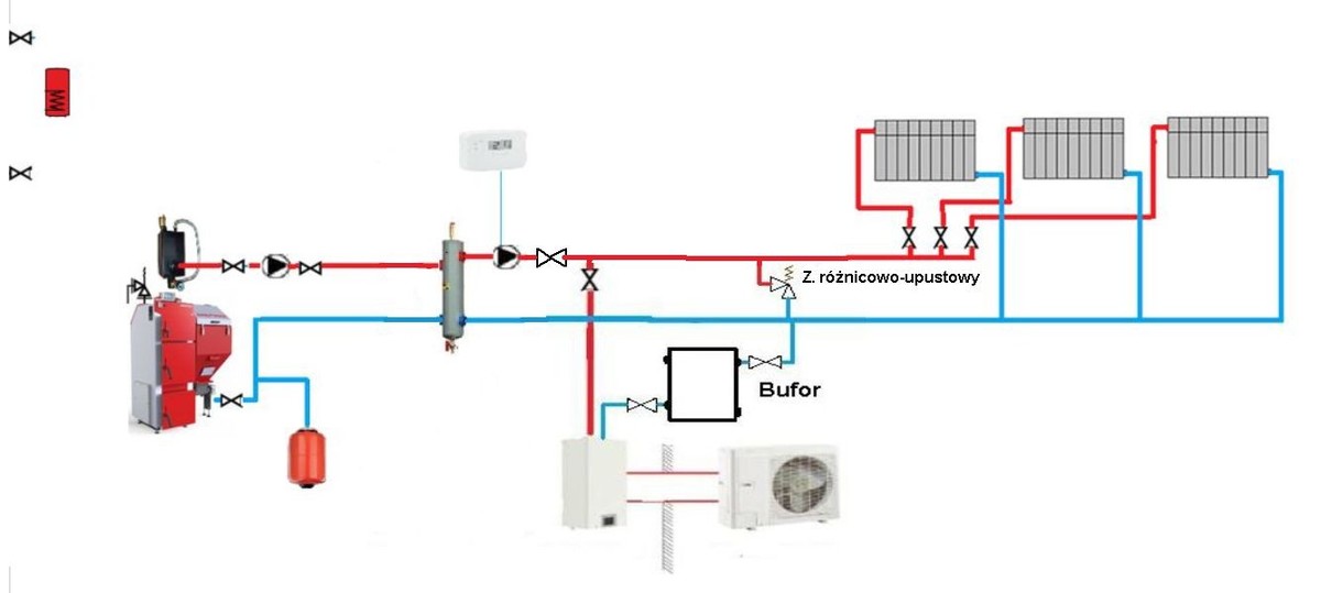

Moja propozycja zmian w układzie hydraulicznym instalacji grzewczej, w celu zwiększenia sprawności uzysku ciepła z pompy ciepła.
ps.
Dodam jeszcze, że na powrocie wodnym pompy ciepła powinien być zamontowany separator zanieczyszczeń. Polecam najnowsze separatory Flamco XStream.

1 minutę temu, sambor napisał:
,,, Na drugim schemacie brak ochrony powrotu kotła !
Kocioł na paliwo stałe, pominąłem w rozważaniach dotyczących schematu.
Jak zwykle masz czujne oko i wypatrzysz każde uchybienie.
No tak ,ledwo zrobione a już do zmiany .

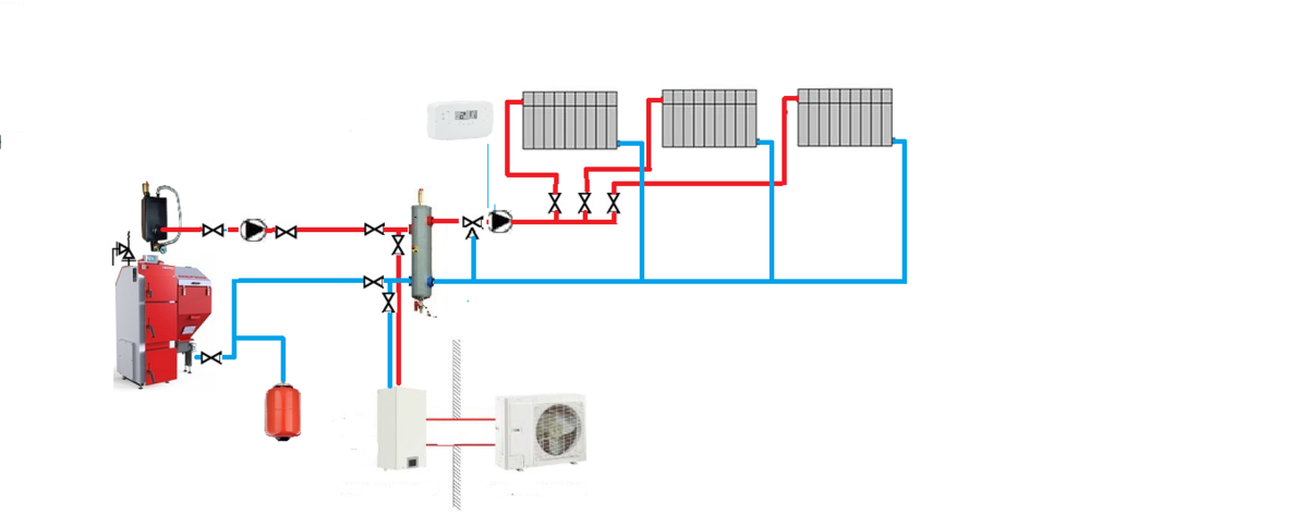

Nie chce mi się, ale poprawie ten schemat, by modyfikacji było mało i był kontrolowany powrót wody do kotła.

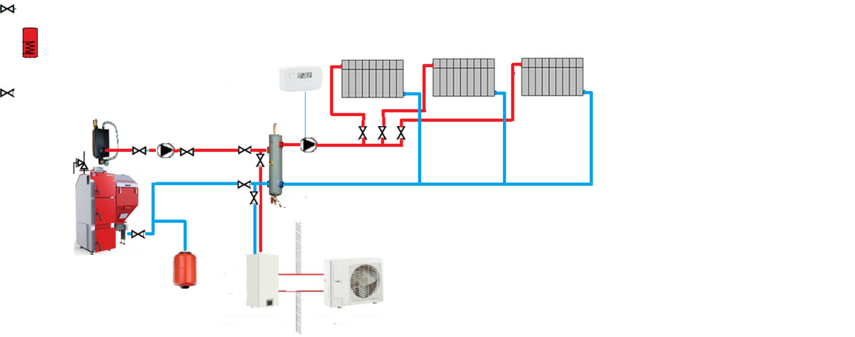

Dzięki koledzy za zainteresowanie. Przesyłam jeszcze raz swój schemat bo nie wiem jakim cudem ale uciekł zawór trójdrożny.
Tak czy inaczej widzę, że na poprawionym przez kolegę @Witek-z-Ulicybrak jest sprzęgła. Zamysł majstra był taki, aby móc palić kotłem bez odłączania pompy ponieważ zgłosiłem mu, że mam trochę drzewa, ruszt awaryjny i jak będzie zimno to pompie może bym trochę pomógł.

Ale rozumiem, że ten trójdrożny u mnie może zostać, a należy dołożyć bufor tak jak na Twojej modyfikacji? Pompy Atlantica mają również w sobie bufor (mizerny bo chyba 19l) i niby odróżnia je to od innych, że nie potrzebują dodatkowego bufora, ale czy tak jest ( tak też majster prawił)- ale co to za bufor 19l????
Tam jeszcze jest jeden błąd - jak jest sprzęgło to pompa kotłowa powinna być na powrocie - wtedy można jakoś zrobić namiastkę ochrony powrotu.
Bufor 19l a po co większy, przecież to zadecydował producent PC.
A co z tym dodatkowym cwu? Jest sens go montować? O pewnie by też spowodował lepszą ochronę powrotu bo wpięcie powrotu z Cwu było by przy samym kotle. Tylko tej wody było by pewnie za dużo

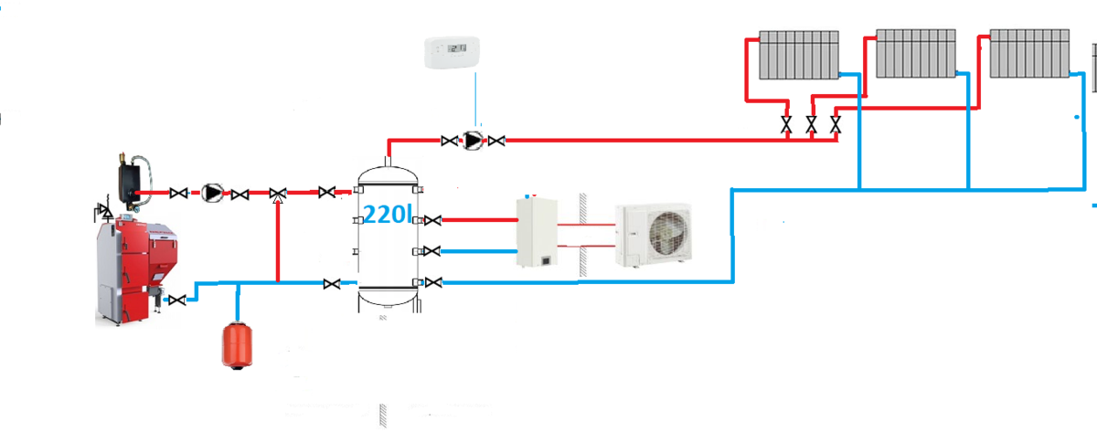

Radził bym ostrożność w wykorzystaniu pompy PC do  "napędu"całej instalacji. Sprawdzi się tylko przy małych, przy większych zabraknie wydajności pompy. Z drugiej strony w większości PC to są pompy o zmiennej wydajności i sterowaniem na bazie delty 5K. W tym sterowaniu priorytet to optymalizacja zużycia prądu sprężarki + silnika pompy, a nie właściwe przepływy w całej instalacji.
Bufor od pompy ciepła należy wykorzystać jako sprzęgło dla PC i kotła. Dodatkowo powrót kotła zabezpieczyć przed zimnym powrotem. Nie trzeba wtedy zaworu nadmiarowo upustowego. Aby grzać CWU w tym układzie potrzeba by było zbiornika z dwoma wężownicami. Osobna do PC i kotła.

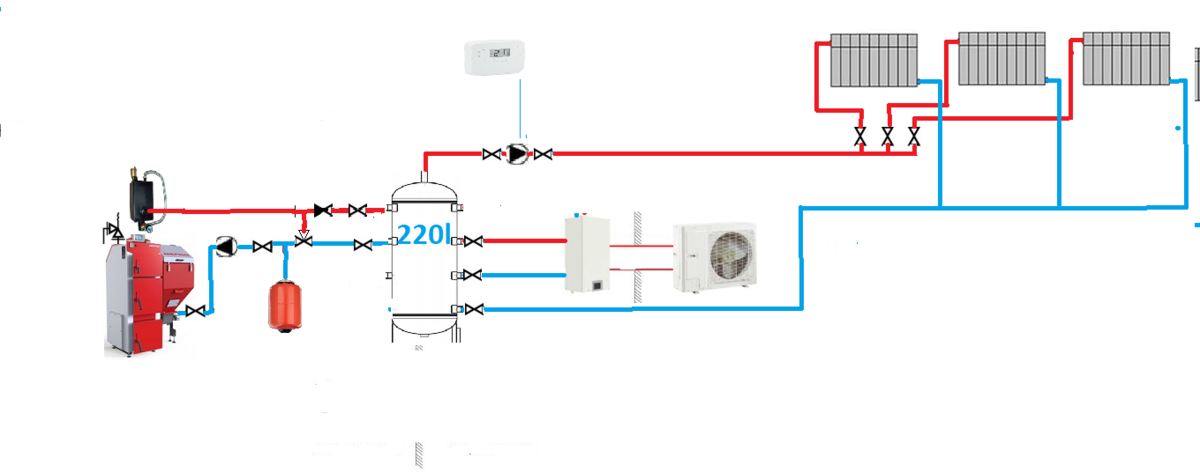

Coś takiego? CWU nie rysowałem bo pompa ma w sobie.
