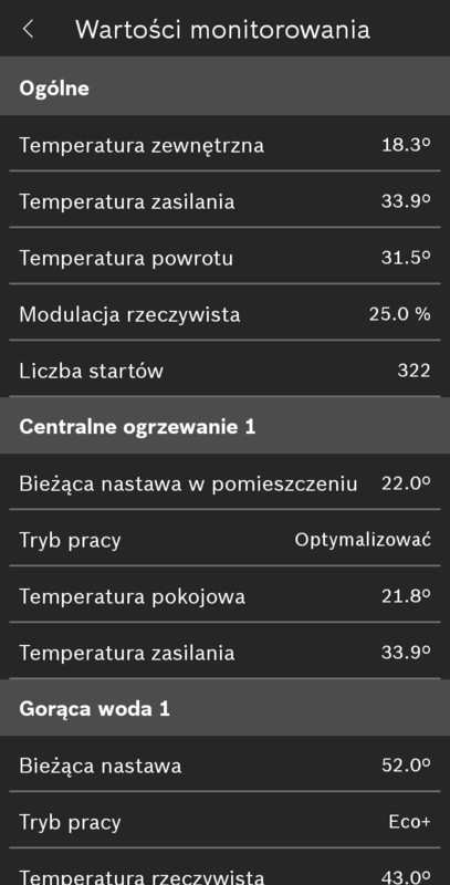

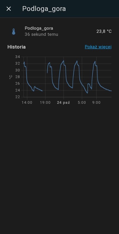

Czy taki wykres świadczy o taktowaniu pompy?
A jak to jest sterowane? Krzywa grzewcza? i co oznacza podłoga_góra, to jest temp zasalania rozdzielacza, czy gdzie to mierzy ta temp?
Mam podejrzenie, że dając temp zasilania 32 st. C przy obecnych temp zewnętrznych PC będzie się zatrzymywać co chwila, bo ciepła podłoga nie może odebrać. Z drugiej strony ta temp. na wykresie szybko spada i gdzieś jest ustawione, że ma się PC załączyć ponownie, ale jak widać po wykresie załącza się przy różnych temperaturach powyżej i poniżej 24 st.
Najpierw trzeba poprawnie ustawić, a później wyciągać wnioski , czy taktuje.
Ogrzewanie podłogowe u góry sterowne krzywą grzewczą. Temperatura mierzona za pompką obiegową przed rozdzielaczem.
Liczba startów od 31 czerwca.
Edytowane przez mikus39
Wg mnie to nie jest sterowane krzywą, jeżeli masz nastawę w pomieszczeniu 22C. Dojdzie do 22 i się wyłączy, a później znowu zacznie grzać, jak temp w pomieszczeniu spadnie.

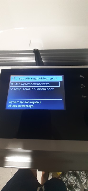

No to aż z ciekawości wejdę do menu serwisowego.
Ja mam identycznie na krzywej grzewczej

Ale generalnie nie miałem racji. Sterowanie wg temp. zewn. A jeżeli chodzi o bufor to mam.
