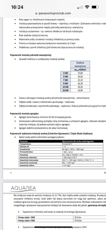

To znaczy że nie mogę dać rury 1 cal bo to jest 25mm a potrzebuje min 30,2.

Czyli że co? Bo zaczynam wątpić, że jakiekolwiek plusy dodatnie będą z tego bufora za wyjątkiem potencjalnego taktowania. Producent mówi „moja pompa nie wymaga bufora o ile instalacja bez pompy ma 50l” - ma 55-60l, no ale co ma mówić, że wymaga?! Jak napisze zakładaj jeszcze bufor to koszty koszt w górę i ta akurat pompa 11 kw staje się nieopłacalna w montażu , bo ma klasę energetyczności A+ i wówczas jest na nią 9tyś dotacji nie 13,5. Popytałem na różnych forach czy przy Atlanticu mają bufory- jedni mają inni nie. Wydaje się, że bez reguły. Z dyskusji tu prowadzonej to mi wynika (no chyba, że źle zrozumiałem), że koszty utrzymania temperatury w buforze będą większe i grzanie bezpośrednio pompą i zero korzyści z bufora. Bufor jest, otrzymany w podarunku, więc koszty zakupu pomijalne.. Zakładać czy nie?; Może inaczej… czy pompę podłączać do bufora? Bo kocioł to przy paleniu drewnem to raczej mógłbym. A pompę wpiąć do zasilania i powrotu za buforem?
Masz dwa źródła ciepła i jeden obieg grzewczy, jak Ci bufor nie pasuje to i tak sprzęgło wstawić musisz co na to samo niemal wyjdzie.
Z bufora można zrezygnować przy spełnieniu obu warunków jednocześnie. Masz zapewniony minimalny zład wody wymagany przez pompę i masz zapewniony przepływ jaki pompa wymaga.
To, że inni mają lub nie bufora to świadczy, że ktoś ma spełnione te warunki lub co gorsza poszedł na łatwiznę by zaoszczędzić.
Takie pseudo oszczędności wyjdą w praniu gdy będzie mieć kiepski COP wynikający  dużej delty.
Dalsza moja polemika w tym temacie nie ma sensu, dostałeś na tacy z opisem jak to połączyć a teraz szukasz uzasadnienia jak tego nie wykonać 😜
