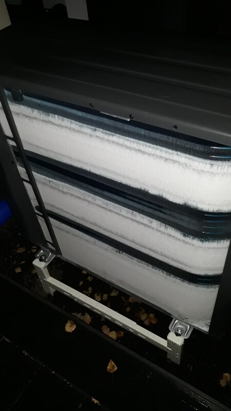

więc na razie się uczę co i jak jednak wydaje mi się, że również moja PC zbyt często robi defrost.
Ostatnie wilgotne dni co 40 do 50 min. przy temp 4 st.
Teraz jest lepiej 1h do 1:30 odstępy między defrostami.

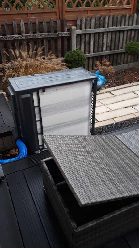

Poniżej udało mi się zarejestrować stan jednostki zewnętrznej przed defrostem.
Proszę o opinie czy dobrze przypuszczam, że może być do objaw małej ilości czynnika?

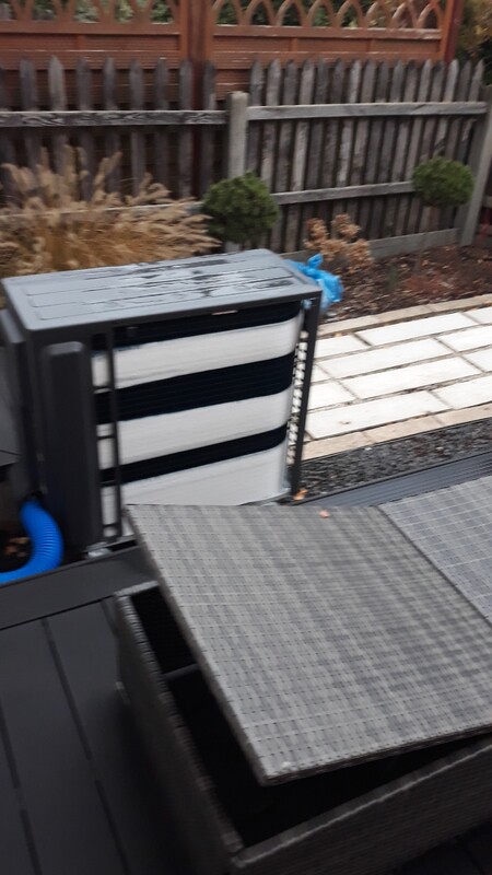

Ja od sierpnia użytkuje serię K, R32, 7kW, WHADC0309K3E5, WHUDZ07KE5, i zauważyłem te samo zjawisko, że szroni wymiennik tak samo jak u Ciebie, ale tylko w przypadku pracy sprężarki na małej częstotliwość, tryp cichy 3, 20 do 30Hz. Jak pracuje np na podgrzanie cwu i pracuje np. na 55Hz, wymiennik szroni się równomiernie na całej powierzchni. Jeżeli te same zjawisko przy pracy z modulacją sprężarki do niskich częstotliwość  pojawia się np u kilku użytkowników to duże prawdobodobnie jest że przepływ przez wymiennik czynnika może być ograniczony przez rozwiązania projektowe i sterowanie w celu obniżenia mocy lub bardzo duży zbieg okolicznosci braku czynnika. Przy dużej wilgotności w dwa dni gdzie 23 godziny pracy zrobiła 30 wł/wył sprężarki, z czego dwa wynikały z zatrzymania na bazie pracy harmonogram, natomiast pozostałe to defrost, średnio przy 0C to 20 wł/wył 23h pracy. Z moich obserwacji defrost jest robiony na bazie pomiarów wydajności gdzie raz robi co 1h  innym razem co 2h lub nawet 5h i to też jest związane z tym że w jednym przypadku po defroście raz startuje z małej lub dużej częstotliwości. Niewiem jak jest w w starszych modelach pomp Panasonic na R32 serii K czy wł/wył sprężarki do defrostu są liczone. W mojej wiem bo info od producenta że w procesie defrostu czyli odwrocenia procesu grzewczego, chłodniczego nastepuje dwa cykle wyłącznia i włączenia  sprężarki i steownik to zlicza. Od Panasonic ciężko jest uzyskać jakoś odpowiedź. Ze wszystkim odsyłaja do instalatora. Nękając ich ciągle tym samym pytaniem tak w sprawie wł/wył sprężarki przy defrosie w końcu udzielili odpowiedzi. Można spróbować w sprawie szronienia wymiennika. Daj znać jak z ilością czynnika.
  • Odpowiedzi 73
  • Wyświetleń 33,5 tys.
  • Udało mi się skontaktować z reginalnym inzynierem wsparcia technicznego panasonic. Wymiennik powinien szronić się równomiernie na całej powierzchni niezależnie od częstotliwość pracy sprężarki. Przycz
  • Jaj nie zaszrania się cały tylko pasy to mało czynnika .

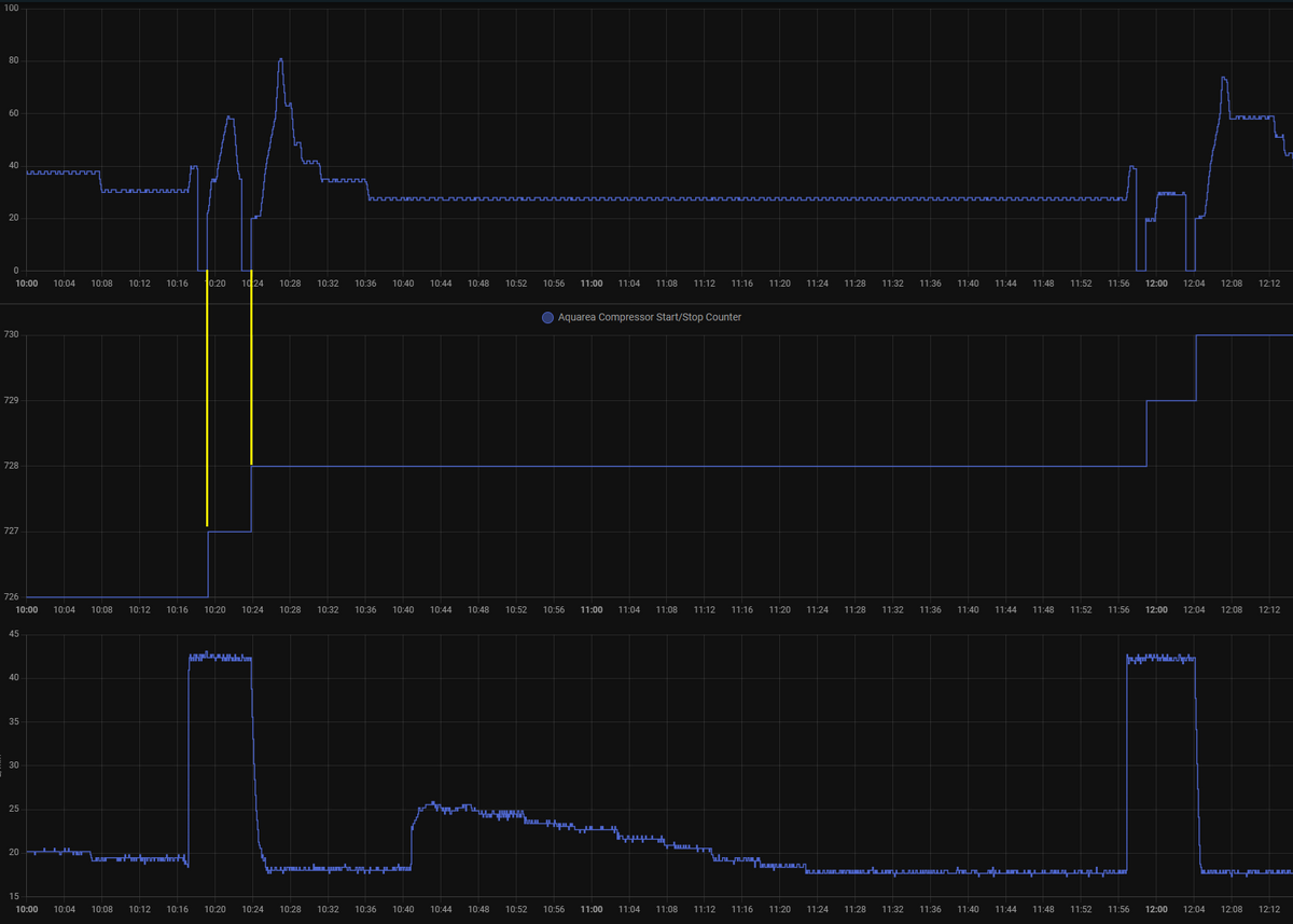

A powiedzcie mi - z powyższych wykresów 80Hz to odpowiada jakiemu obciążeniu sprężarki w %?
Tego niestety nie wiem.
Jeśli chodzi o start / stop sprężarki to z mojej analizy wynika, że liczone są tylko starty.
Najpierw sprężarka się zatrzymuję i startuje ponownie na czas odszraniania co jest liczone.
Po zakończeniu defrostu znowu stop i dalej ponowny start do normalnej pracy.
Poniżej przedstawiam jak to wygląda. Dokładnie widać że tylko start się nalicza.
Oczywiście dam znać po wizycie instalatora.
Pozdrawiam,
Udało mi się skontaktować z reginalnym inzynierem wsparcia technicznego panasonic. Wymiennik powinien szronić się równomiernie na całej powierzchni niezależnie od częstotliwość pracy sprężarki. Przyczyna prawie na 100% brak odpowiedniej ilości czynnika. Przyczyna nieszczelność na złączach przewodów  jednostki zewnętrznej  lub wewnętrznej, objawy w postaci olejnych plam,  wycieku lub instalator za mało napełnił. Taki stan powoduje podobno niski COP. Także też wzywam instalatora. Dla użytkowników z Wielkopolski inzynerem wsparcia jest Karol Ulikowski. W Google wpisać regiony obsługi akredytowanych firm instalacyjnych panasonic, to wyskoczy plik pdf panasonicproclub.com/uploads/PL z danymi kontaktów. Jezeli ktoś posiada moduł aguaera smart cloud to są wstanie zdalnie przejrzeć parametry pracy i ewentualnie zdiagnozować problem.
Nadal czekam za instalatorem. Coś mu się niestety przeciąga przyjazd.
Jak tylko będę po wizycie dam od razu znać.
Pozdrawiam,

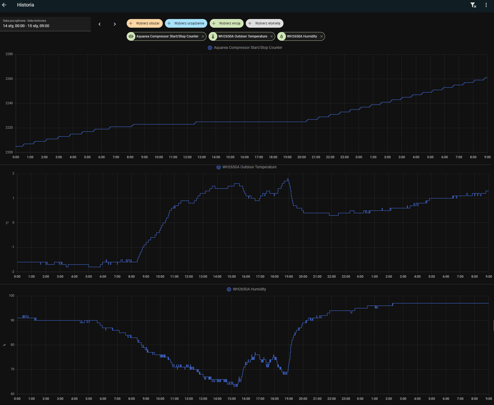

W miedzy czasie zgłębiałem trochę temat tych pomp i ich pracy i wychodzi na to, że u wielu osób jest podobne zachowanie PC (defrost przy wysokiej wilgotności powietrza i temp. -3, +3 średnio co 40 min gdy hum.>90%).
Samo odszranianie zajmuje u mnie do 6 min. więc raczej wszystko jest w porządku jeśli chodzi o pracę PC.
Poniżej wykres z (14 sty. - 15.sty.) gdzie wilgotność zmalała poniżej 80%). Jak widać PC pracowała ciągiem najpierw 4,5h później 7h gdy wilgotność zmalała jeszcze bardziej.
Wychodzi na to, że konstrukcja PC w wersji jednowentylatorowej tak się po prostu zachowuje.
Co niestety przekłada się na ilość startów PC.
U mnie w chwili obecnej gdzie wilgotność powietrza oscyluje na poziomie 97% od dwóch dni Pompa średnio ma 30 defrostów na dobę co daje 60 startów sprężarki.

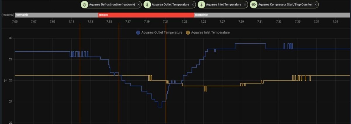

Poniżej screen jak wygląda spadek temperatury podczas defrostu.

@Lukas89 pozwoliłem sobie na narysowanie na Twojej grafice trzech pionowych linii prostych.
W jakim celu narysowałem te pionowe linie.
Otóż nie potrafiłem obliczyć ilości energii cieplnej, jaka jest potrzebna do wykonania defrostu. Więc podzieliłem całkowity czas defrostu na dwie części. Linia podziału czasu defrostu przebiega w miejscu zrównania się temperatur Outlet i Inlet.
Teraz dane jakie wykorzystałem do obliczeń.
- T1 = 4 min
- T2 = 5 min
- przepływ wody podczas defrostu 25,8 l/min (nominalna wartość przepływu wody dla pompy o mocy 9 kW)
- t1 = 29 *C
- t2 = 26,5 *C
- t3 = 26,5 *C
- t4 = 23,5 *C
Obliczenia przybliżone.
W czasie T1 przepływa przez pompę ciepła 103 l wody.
W czasie T2 przepływa przez pompę ciepła 129 l wody.
Ilość energii pobrana z układu grzewczego w czasie T1 defrostu wynosi około 0,3 kWh.
Ilość energii pobrana z układu grzewczego w czasie T2 defrostu wynosi około 0,45 kWh.
Założyłem, że podczas defrostu pompa ciepła pracowała z mocą 5 kW.
@Andrzej_M_ Dzięki za szczegółowe wyliczenia jednak u mnie podczas defrostu przepływ jest na poziomie 40-42 l/min.
@Lukas89 nie wiedziałem jakie są wartości przepływu wody podczas defrostu. Dlatego ta moc pompy ciepła wyszła mi na poziomie 5 kW, oczywiście są to bardzo przybliżone obliczenia.
W poprawionych obliczeniach przyjąłem przepływ o wartości 40 l/min (lubię okrągłe wartości).
W czasie T1 przepływa przez pompę ciepła 160 l wody.
W czasie T2 przepływa przez pompę ciepła 200 l wody.
Ilość energii pobrana z układu grzewczego w czasie T1 defrostu wynosi około 0,46 kWh.
Ilość energii pobrana z układu grzewczego w czasie T2 defrostu wynosi około 0,70 kWh.
Założyłem, że podczas defrostu pompa ciepła pracowała z mocą 8 kW.
