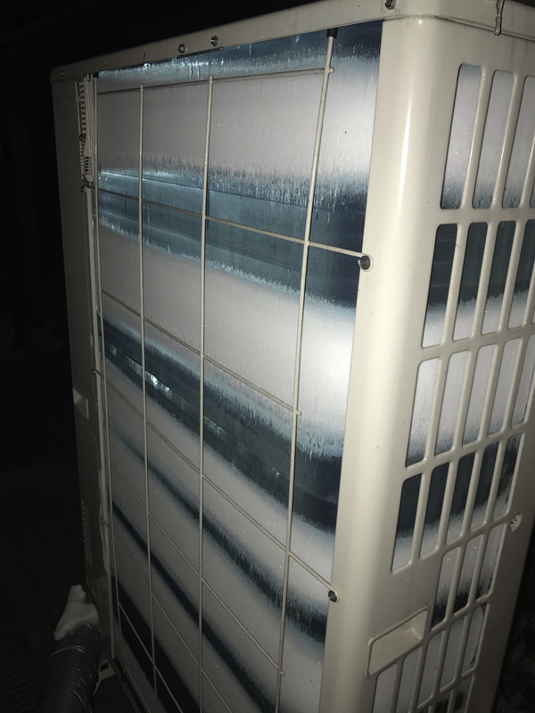

Jak wygląda wymiennik przed defrostem jest oszroniony czy czysty ?
Troszkę jest. Nie cały. Są to pasy po Ok 10cm, może trochę węższe
Jaj nie zaszrania się cały tylko pasy to mało czynnika .

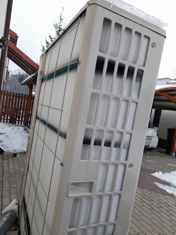

Jak startuje rano po nocy, to chodzi bez defrostu nawet 2 godziny, praktycznie na pełnym obciążeniu i wygląda tak jak na zdjęciu (czyli chyba ok). Później w ciągu dnia ma tylko oszronione pasy, tak jak pisałem- szerokości ok. 10cm i defrost co 40min. Postaram się zrobić później fotkę
Jeżeli jest taki zaszroniony wymiennik to defrost jest jak najbardziej uzasadniony ponoć średnio może  odbywać się co 45 min.Jakoś dziwnie te zdjęcie wyszło zamiast pionowych  lameli widać jakieś skosy zrób jakieś foto gołych lameli bez szronu bo wygląda to jakby na lamelach jakiś materiał był dodatkowo nałożony .
Faktycznie zdjęcie coś zniekształciło, to są normalne pionowe bez żadnego dodatkowego materiału. Dziś pompa wystartowała 6.00 i przez ponad 1,5 nie było defrostu, aż do stanu jak na zdjęciu

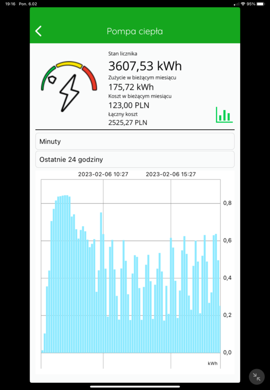

W ciągu dnia mnie nie było, ale po obserwacji zużycia prądu na supli, to zatrzymywała się co Ok. 35-40min.
Każdy słupek to 10min. O godzinie 19, przy -5*C po Ok. 40min pracy stan jak poniżej i defrost
Zdjęcie z 19.00

Teraz mam ustawione 38 przy -10, a przez dwa ostatnie dni było 37 i to samo. Jeszcze wykres z supli bo się nie załadował
Te wszystkie przerwy to właśnie defrost

Zdjęcie z 19-tej wskazuje na mało czynnika , zawołaj fachmana nie ci sprawdzi ciśnienia i przegrzewania będzie wiedział czy dobić .
2 minuty temu, berthold napisał(a):
,,, zawołaj fachmana nie ci sprawdzi ciśnienia ,,,
Wpierw niech sprawdzi szczelność instalacji chłodniczej pompy ciepła.
Tylko niech to będzie pomiar wykonany elektronicznym detektorem czynników chłodniczych.
