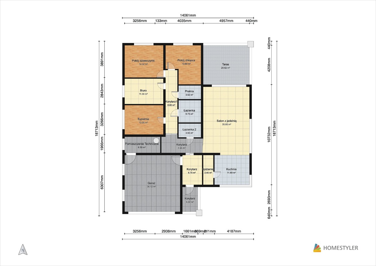

Dom 143m2 użytkowe + pom gospodarcze (tutaj będzie piec itd.) + garaż (będzie podłogówka ale raczej nie używana, awaryjnie).
Czyli potrzebowałbym podpowiedzi:
- jaki piec gazowy? (najlepiej termet bo od lat u mnie się sprawdza)
- dodatkowa pompka będzie potrzebna?
- model/producent zasobnika? Najlepiej standardowy pod gaz ale ten lepszy pod PC też wezmę pod uwagę.

Tam mają być grzejniki czy podłogówka?
Jak grzejniki to kocioł sam wystarczy, przy podłogówce bywa różnie - zależnie od projektu i od wykonawcy instalacji , oczywiście od kotła też.
Termet jest dobry do prostych rzeczy.
Bojlery to temat rzeka, możesz coś wybrać np na tej stronie - najlepiej z nierdzewki i w klasie A, B ew C izolacji- klasa A najlepsza, B gorsza, a C - średniak rynkowy..
Stać cię to weź nierdzewkę, stać cię podwójnie to bierz nierdzewkę do PC z jak największą powierzchnią - 2,3 m2 lub więcej.
