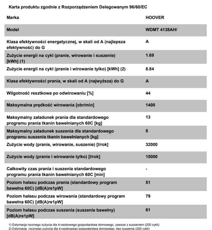

odparowanie 1 l wody to 0,62 kWh
jest to równowartość podgrzania 1 l wody o 530 stopni
a ponieważ to niemożliwe to można przyrównać do podgrzania 10 l wody o 53 stopnie celsjusza.
To co piszesz ma sens, poszukam z ciekawości jaką metodologią jest obliczane zużycie energii przez pralko-suszarki.
Jest strona https://eprel.ec.europa.eu/
Przykładowe pralko suszarki
bez pompy:
z pompą:
Warto przejrzeć sobie stronę, bo jest dużo bardziej szczegółowa niż dane na stronie sklepu/ producenta.
Spoko strona. Powiem Ci, że sytuacja w przypadku samych suszarek jest zgoła inna. Mój model z certyfikatem A++ pobiera 234 kWh rocznie przy 160 suszeniach z pełnym i częściowym załadunkiem. Modele A+++schodzą dobrze poniżej 200 kWh. Między A+++ a A+ różnice mogą wynieść nawet 100 kWh rocznie zakładając cały czas takila samą metodologię badań. Natomiast Bosch bez pompy wciąga 500 kWh. Różnice są widoczne. Nie wiem o co biega z małą różnicą wśród pralko-suszarek.
Też nie wiem, ale plus jest tego taki, że odkryłem tą stronę 😁
U mnie bez Pompy deklaracje są takie. Chociaż widzę ,ze cos im sie poprzestawiało , bo dla suszenia pokazuja mniej niż dla samego prania.
Widać , że to suszenia konsumuje dużo, ale faktycznie jeżeli energia do suszenia jest zabierana z pomiszczenia, to w rachunku ogólnym nie ma sensu duzo dopłacać, do urządzenia z PC. No chyba, że sie więcej suszy latem, ale wg mnie suszenie latem w suszarce , zamiast wywieszanie to jeszcze gorsze marnotrastwo i PC w urządzeniu tego nie zmieni.
