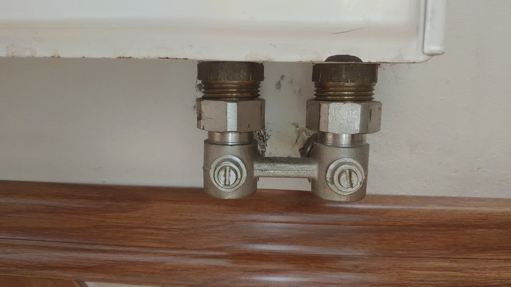

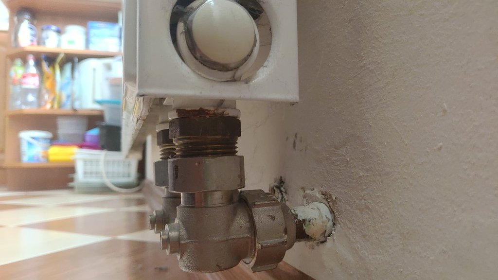

  6. Panowie Klientka chce wymienić grzejnik jednopłytowy (Purmo) na dwu płytowy. Ok, ale bez kucia ścian i bałaganu... Jak "odsadzić" / przesunąć złącze kątowe o ok 1.5 cm? (jedna płyta CV11 to odległość od ściany do osi przyłącza 60mm, a dwie CV22 to 76mm). Rury ze ściany to cu 15. Jak radzicie sobie w takiej sytuacji? Myślałem o jakimś mimośrodzie do baterii w miejscu nypla redukcyjnego - są takie? A może jakieś inne rozwiązanie? Zdjęcia przedstawiają stan obecny.
