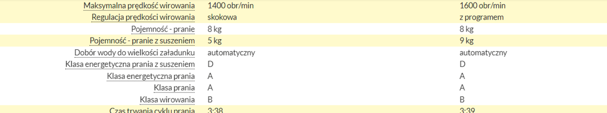

Jestem pewien, bo jak kupowałem to najoszczędniejsza zwykła była w klasie D pranie+suszenia, a ta z pompą za 6000zł również w klasie D (pranie+suszenie).
Po prawej pralka z PC

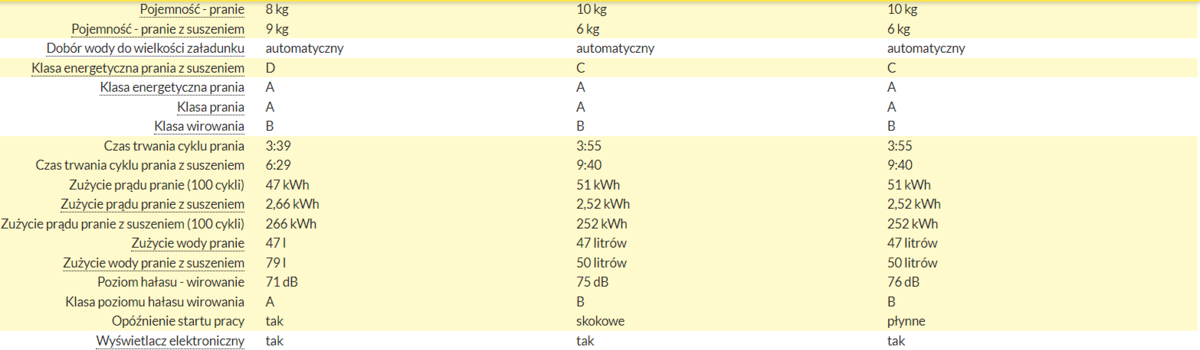

Pralko-suszarka z pompą i bez zużywa tyle samo i o to pytam 👍
Podaję suche fakty "katalogowe" z których jasno wynika, że nie ma praktycznie żadnej różnicy (3-5kW w skali roku, to możemy raczej sobie darować)
Notabene pralka (pralko-suszarka) w nowej klasie A zużywa na pranie ok 0,35kWh, a stara w obecnej klasie E zużywała mi 0,75kWh.

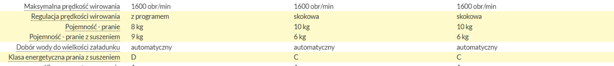

Pranie mają po 8kg, za to spora różnica jest na praniu z suszeniem 5kg do 9kg. Zużyje tyle samo prądu piorąc i susząc 45% mniej?

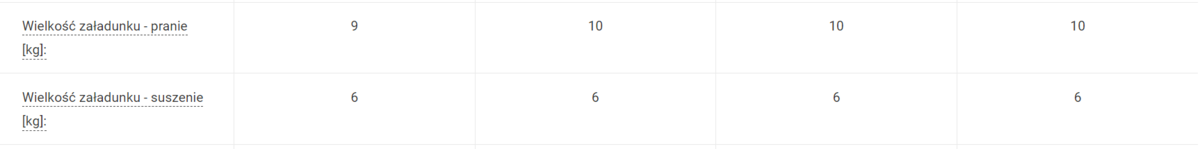

Jest to oczywiście argument, ale nie potwierdza się w danych producenta. Poniżej 3 pralko suszarki z pompą ciepła i wszystkie mają mniejszy załadunek suszenia (analogicznie jak bez pc):
Czyli mimo, że pralko suszarka ma PC nie można do niej załadować więcej wsadu.
Ktoś ma jeszcze jakiś argument? Bo szczerze mówiąc ja nie mam żadnych.
