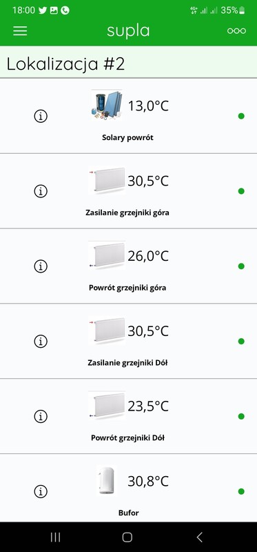

Czy ktoś poleciłby jakiś sprawdzony termometr do mierzenia temperatury na rurach miedzianych i grzejnikach?
Jeszcze mam pytanie odnośnie grzejników. Dla kilku dłuższych grzejników które mamy, na ich końcach choć właściwie zaczyna się to już od początku długości i wysokości, temperatura jest znacznie niższa niż na początku (przy zasilaniu); termostaty zdemontowane, grzejniki odpowietrzone - czy przyczyna może być inna niż zanieczyszczenie grzejnika? Mam kilkanaście sztuk zamontowanych tego samego typu, te krótsze trzymają temperaturę na całej długości i wysokości, te dłuższe niestety zarówno na długości jak i wysokości już nie. Grzejniki mają 20 lat. Do tej pory, przy grzaniu eko-groszkiem nie zwracałem uwagi na to i nie kojarzę czy tak było; teraz przy grzaniu niskotemperaturowym fajnie jakby jednak cała powierzchnia grzała.

Wczoraj, wbrew poradom dotyczącym ustawień parametru delta dla bufora w układzie z grzejnikami, zmniejszyłem deltę z 7 na 3; przedtem jechałem z deltą tylko w górę.
Efekt, póki co: odczuwalnie grzejniki są cieplejsze; sama temp. w domu podniosła się o 0,5 stopnia mimo identycznej nastawy temp. pompy (jadę na razie na prostej grzewczej), co wskazuje na lepszy przepływ (??) Ale to za wcześnie, zobaczymy co pokażą kolejne dni.
