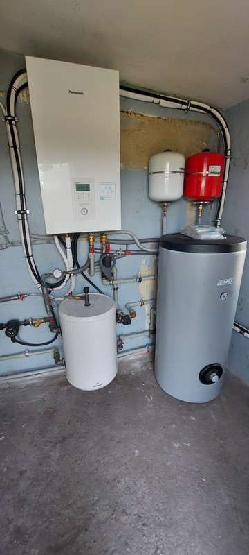

  11. A co proponujesz ? Najchętniej to wezwalbym swojego instalatora i kazal mu poprawić. Problem w tym, ze ja nie mam pojęcia na co mam się powolać bo sie kompletnie na tym nie znam. Zawsze moze przyjechać i powiedzieć "no przecież masz Pan grzejniki ciepłe a to znaczy, że pompa działa"... Nie wiem czy to coś zmienia ale na zdjęciu nie ma jeszcze rozdzielni. Mam 12 grzejników na 7 obiegach w tym góra każdy grzejnik na oddzielnym obiegu a dół malsymalnie 3 na jednym obiegu, nastepnie 2 na 1 obiegu i 1 na osobnym obiegu

  13. Na około 2 godziny przy tych temperaturach. Szeregowo (chyba ?) Poniżej zdjęcie kotłowni (proszę pomińmy temat estetyki... ):

  17. Witam. W sierpniu zainstalowana pompa ciepła Panasonic 9KW + bufor bodajże 60 lktrów, dom dobrze ocieplony, w domu 100% grzejniki. Walcze ze zbyt małym współczynnikiem COP. Pompa ustawiona na 40 stopni a dobowy cop nie przekracza 2.5. Różnica między temperaturą zasilania a powortu wynosi 2 stopnie. Pompka obiegowa za buforem ustawiona na najwolniejszą prędkość aby grzejniki nadążyły odbierać ciepło. W podglądzoe aktualnych wskazań produkcja energii wynosi ~ 1.6 kw przy poborze prądu okolo 0.6 kwh. Dla czego jest tak niska produkcja energii ? Czy jest zbyt mało odbiorników ciepła ? Czy może jakieś przepływy są źle poustawiane ? Czy może przy instalacji grzejnikowych jest to normalne ? Chociaż niektorzy pokazują, że cop dobowy osiagnęli na poziomie 4-5...
