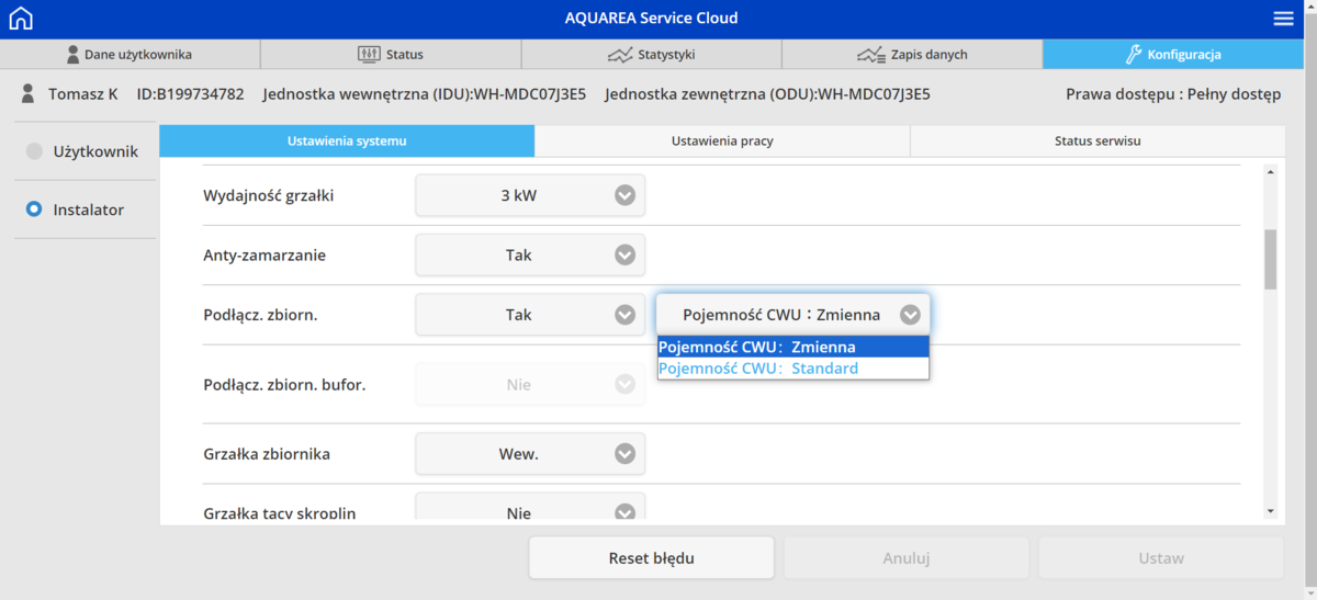

A pojemność cwu jak masz ustawioną zmienna czy standard ?
     Kordiano     A pojemność cwu jak masz ustawioną zmienna czy standard ?  gdzie to sie ustawia??
Ja mam zmienną , w menu instalatora ostawienie systemu .
hm gdzie tego dokladnie poszukac

Jak masz ustawiony max czas pracy CO i CWU ?

@tomek767 co 30 min cwu 90  z tym że ja cwu tylko w lecie grzeje pompą

Musisz wyłączyć pompę ,menu instalatora ,ustawienia systemu ,zbiornik .
Nie wiem co to zmienia ,być może że chodzi o modulacje przepływami podczas grzania cwu .
Też tak słyszałem

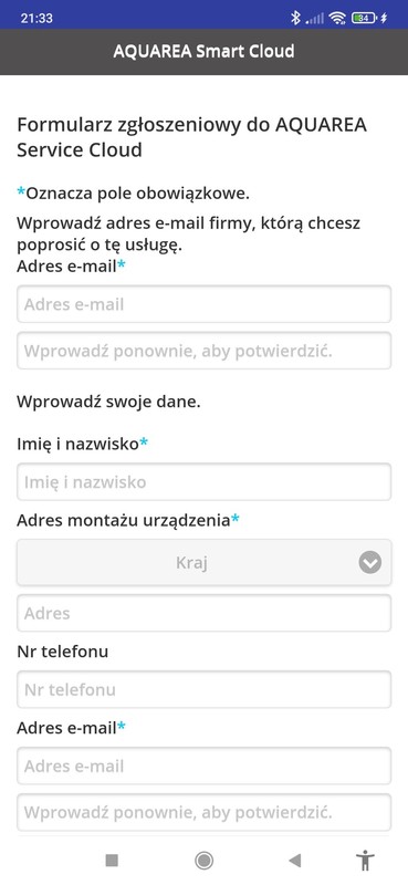

Czy ja mogę mieć dostęp do tego panelu czy to tylko dla servisantow, ?
Jak masz moduł internetowy to tak .
Mam moduł mam zainstalowany smart Cloud, steruje PC z tel. ale z tego co sprawdziłem to ten service Cloud aktywujesz  wspólnie z instalatorem który chyba musi też mieć konto, nie wiem czy da się inaczej
Można też założyć konto na service cloud i podpiąć swoją pompę. Na AQUAREA Smart Cloud w menu wybierasz AQUAREA Service Cloud i wypełniasz formularz zgłoszeniowy.
No, wypełniam i chcą to, chodzi chyba o dane instalatora,
