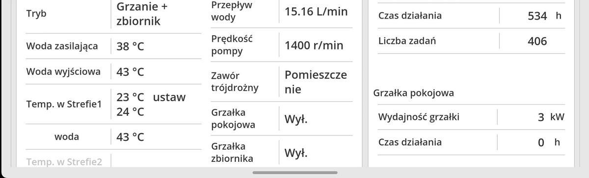

Witam,
W dniu 13.12.2023 o 09:36, tomek767 napisał(a):
mam zbiornik cwu 300 i węzownicę 3, 1m, ma taki sam przepływ podczas grzania cwu, mi żadnego błędu nie wywala
U mnie podobnie. Zasobnik C.W.U. 400L, wężownica 4,2m2 (karbowana) a przepływ na poziomie 13,38 l/min.
Zastanawiam się czy jest to w porządku. PC nie wywala żadnego błędu.
Poniżej zrzut ekranu podczas grzania C.W.U.
  • 1 miesiąc temu...
Wracam do tematu bo ostatnio dla testów zagrzałem zasobnik C.W.U. powyżej 60 st.
Chcąc zagrzać wodę powyżej tej temperatury PC. przełącza się na grzałkę i wtedy przepływ
w wężownicy wzrósł do 25 l/min.
Więc ograniczony przepływ wynika wyłącznie z algorytmu sterowania grzaniem ciepłej wody użytkowej.
Czy ktoś z szanownych forumowiczów wie jak można zmniejszyć deltę dla C.W.U. (nie chodzi mi o histerezę).
Wtedy nie trzeba by było grzać tak wysoko i teoretycznie woda w zasobniku mogła by osiągnąć szybciej zadaną temperaturę.
Gdzieś na innym forum przeczytałem o zmianie położenia zworki na płycie sterującej ale chyba tyczyło się to serii J.
Niestety teraz nie mogę trafić z powrotem na ten wątek.
Pozdrawiam,
