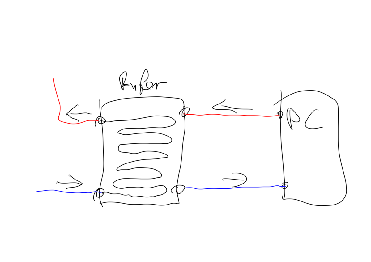

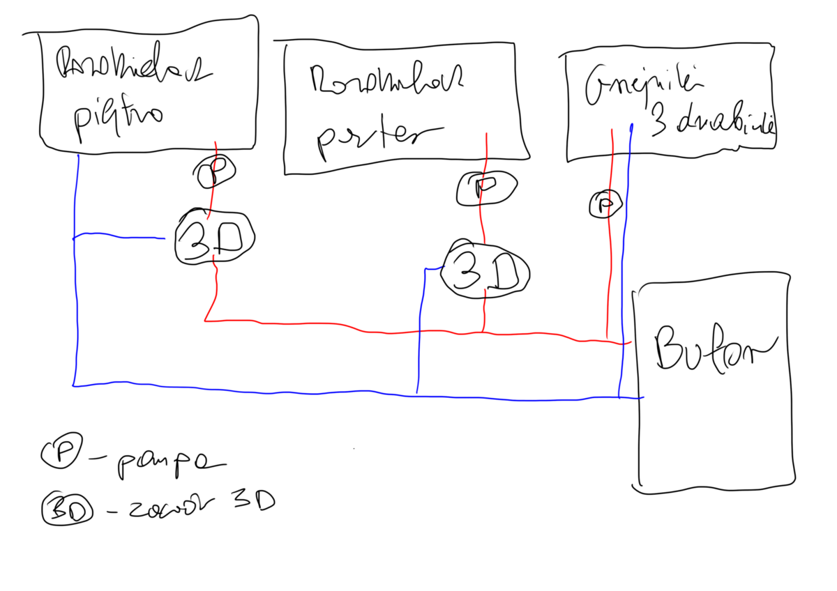

W tej chwili mam zasobnik cwu 300 litrów który chce wykorzystać jako bufor do pompy ciepła a do cwu zakupić nowy tez 300 litrowy ale z większa wężownicą. Zawory 3D beda sterowane pogodowo.  Czy to się sprawdzi?
Jak zamierzasz  podpiąć ten zasobnik jako bufor? do tego co narysowałeś potrzeba pompę podpiąć równolegle by bufor robił za sprzęgło .
Czy tak będzie prawidłowo? Tam jeszcze między pompą a buforem będzie zawór przełączający do ładowania zasobnika cwu.

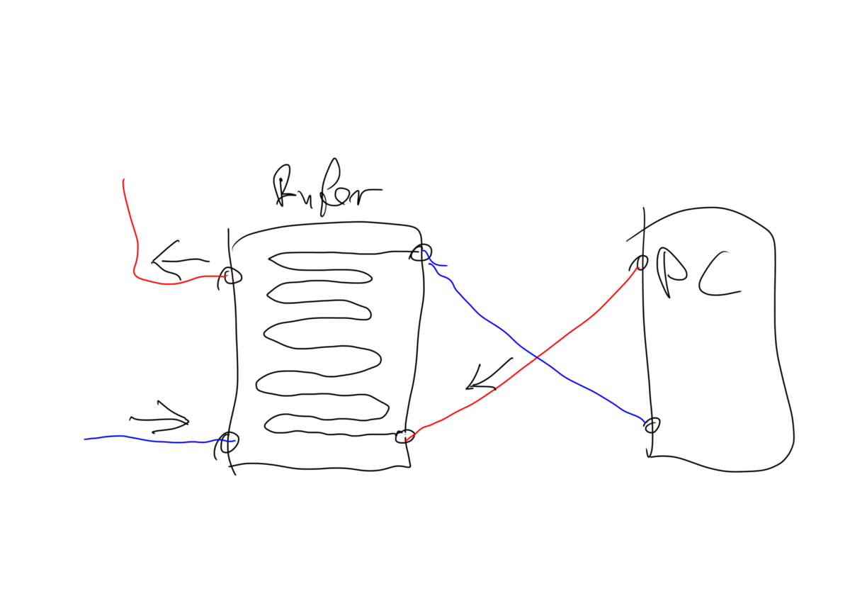

Zasilanie bufora z PC na górze a powrót na dole czyli odwrotnie jak to narysowałeś. Tylko czemu chcesz podłączyć do wężownicy a nie bezpośrednio do zbiornika.
Edytowane przez Digitrax
Czyli tak?
Wężownice zostaw wolną. Zasilanie z PC i wyjście na odbiory ma być z pominięciem wężownicy.
Ale to chyba nie mam tyle króćców żeby to tak podłączyć. A przez wężownice nie może być?
no właśnie zasobnik cwu różni się od bufora .
przez wzownice to byś na prąd nie wyrobił
Trzeba zdjąć insolację zbiornika i wspawać do niego mufy i odpowiednim przekroju. Bufory mają po 6/4". Zapewne w tym zbiorniku CWU jedynie wężownica ma mufy 1" a zasilanie wody i odbiór to 3/4", więc bez przeróbek się nie obejdzie.
Przeróbki , taki zbiornik to będzie emaliowany ,chyba ze to  nierdzewka .
A dlaczego nie można tego puścić przez wężownice? Może mi ktoś wytłumaczyć.
Bo ma za małą wężownice - tylko 1,4 m2, żeby go podpiąć pod PC.
