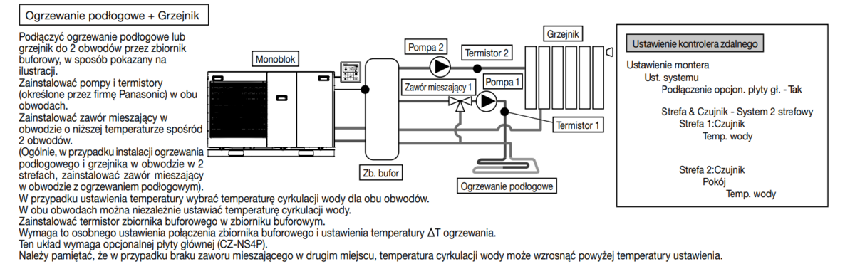

Dochodzę do odwiecznego pytania: Bufor jako sprzęgło czy na powrocie? Wcześniej zamierzałem zastosować delikatnie zmodyfikowany (o CWU) schemat z DTR pompy czyli: 1543579901_Screenshotfrom2022-09-3009-44-38.thumb.png.2d2e28b4c6957eb35722ef9125e54845.png
Jednak po przeczytaniu tematu:
Muszę przyznać, że zwątpiłem. Strata temperatury na "sprzęgle" może być odczuwalna + brak dodatkowej pompki na obiegu grzejnikowym przekonuje mnie do zastosowana bufora na powrocie. Jednak mam wątpliwości co do zapewnienia minimalnego przepływu (25,8l/min) . Moja instalacja jest raczej skromna. 3 obiegi podłogówki do tej pory wymagały przepływu na poziomie 1l/min + łazienka 1,5l/minutę do uzyskania komfortu termicznego. W ogóle nie wiem jaki przepływ może być przez grzejniki (4 panelowe i drabinka). Do tej pory używałem głowic ale one definitywnie wylecą z mojej instalacji więc chyba u mnie ten bufor powinien być jednak na zasilaniu.
Ja poszedłem nieszablonowo i zrobiłem układ odmienny od wszystkich zalecanych. Skutkuje to stabilną pracą pompy bez użycia grzałek na defrostach. Zbiornik 80l jest na zasilaniu i zaraz za nim jest zawór różnicy ciśnień (przebiciowy) spiety z powrotem do pompy. Zbiornik na powrocie nic mi nie dawał, gdyż temp. wody była za niska i pompa musiała użyć grzałek. Minimum dla powrotu to 27-28* żeby grzałki nie chodziły. Teraz na zbiorniku mam 30-32* i przy defrostach ciepła woda idzie bezpośrednio na powrót grzejąc wymiennik pompy i nie jest pobierane ciepło z instalacji grzejnikowej. Sposób się sprawdził w zeszłym sezonie i nie widzę teraz innej opcji.

Ja w czwartek zamówiłem bufor i może na wtorek będzie, więc też chętnie skorzystam z dobrych pomysłów. Na pewno mitem jest minus w postaci drugiej pompki za buforem ( tu wbrew pozorom dwie pompki mogą pobierać mniej niż jedna, bo obiegowa PC może działać na niższym biegu). Co do opcji bufora na powrocie w szeregu to Ci co mieli i testowali również inne połączenie wywali zbiornik z powrotu ( a reszta nieświadomie jest zadowolona 😜 ). Tu jeszcze jeden sposób na straty buforowe:

Tutaj schemat nie jest potrzebny. Mam monobloka i na wyjściu z pompy, zaraz za zaworem 3-d jest wpięty szeregowo bufor zrobiony z 80-litrowego zbiornika LPG. Gdy grzeje latem cwu, bufor nie jest grzany, woda przed buforem idzie na bojler. Zaraz za wpiętym buforem jest trójnik i połączenie rurowe z nitką/powrotem wody do PC. Na tym odcinku łączącym zasilanie i powrót założony jest regulowany zawór różnicy ciśnień. Gdy PC pracuje w trybie grzania, wydajność pompy obiegowej nie pozwala na otwarcie tego zaworu. Dopiero gdy nadejdzie defrost, pompa obiegowa zaczyna pracować na max. wydajności i to powoduje otwarcie zaworu i zasysanie wody z małego obiegu z buforem. Jak znajdę trochę czasu to rozrysuję dla osób które nadal nie ogarną tej mojej wizji.
Jak obiegówka PC nie ma sztywno zadanego biegu to fajny patent.

Hej, w piątek zamierzam zabrać się za montaż mojej pompy. Wciąż jednak nie zdecydowałem czy wybrać układ z buforem jako sprzęgło czy buforem na powrocie. Szukam ale jakoś nie mogę znaleźć odpowiedzi na pytanie jaki maksymalny przepływ można puścić przez grzejnik panelowy (Purmo). Wg tej strony: https://www.purmo.com/pl-pl/pobierz-pliki/selektor-grzejnikow?heatoutput=653  standardowy przepływ tych grzejników to 86l/h czyli niecałe 1,5l/minutę.
W mojej instalacji mam 3 takie grzejniki i jedną drabinkę w łazience, które zapewnią mi przepływ 6l/min. Mam też 4 pętle ogrzewania podłogowego czyli kolejne 6l/min. Zdrowy rozsądek podpowiada mi, że przy pompie, która wymaga prawie 26l/minutę powinienem zdecydować się na sprzęgło ale jeśli grzejniki są w stanie wytrzymać większy przepływ to może warto iść w bufor na powrocie?
A gdy zamknąć Ci się głowice termostatyczne na grzejnikach to gdzie będziesz szukać przepływu ?
Nie kombinuj tylko wstaw bufor równolegle jako sprzęgło. No chyba, że nie zależy ci na delcie co przekłada się na COP.
Zdrowy rozsądek powinien ci podpowiedzieć -"Zastanów się chłopie", przecież z takim przepływem moc będzie rzędu 9kW dla delty T= 5C, po kiego grzyba taka moc dla powierzchni grzanej rzędu 80m2.

Zapamiętajcie jedno, pompa ciepła pracuje wydajnie wtedy kiedy zapewni się jej odpowiedni przepływ. Wydajnie tzn, że mało prądu wpierdziela. W większości przypadków instalacje odbiorcze na budynkach nie są w stanie przyjąć takiego przepływu. Grzejąc dom ekogroszkiem mieliście że tak powiem wysoki parametr przez co przepływ nie musiał być znaczny aby dostarczyć odpowiednią moc na budynek by go ogrzać. Pompa ciepła jest źródłem ciepła niskotemperaturowym a to wymaga zwiększenia przepływu by dostarczyć wymaganą moc. Jeśli nie można pogodzić pompy ciepła z instalacją to należy stosować bufor, który równoważy przepływy i zapewnia poprawna pracę instalacji po obu stronach. Pitolenie o stratach na buforze jakby to był pożeracz kilowatów to też YETI. W układzie z buforem należy zmienić podejście do ogrzewania. Pompa ciepła grzeje bufor a dopiero bufor grzeje budynek. Bezpośrednie ogrzewanie budynku PC uważam za mało wydajny. Nie stosuje tego dla moich klientów. Sąsiad zaoszczędził na buforze i gdy go pytam ile kWh pociągnęła jego pompa a ma Panasonic T-CAP i tylko podłogówkę w domku 130 m2 to przez dwa lata mi nie pochwalił się wynikiem ... Wspominałem mu o buforze ale to jak grochem o ścianę. Wolał doinstalować rekuperację i dodatkowe panele foto na dachu...

Suma grzanej powierzchni to ok 120m. Tych 9kW które dostępne jest przy +15 nigdy nie będę potrzebował. Czy sugerujesz, że pompa poprawnie może działać na mniejszym przepływie czy powinienem od razu zastosować układ ze sprzęgłem?
