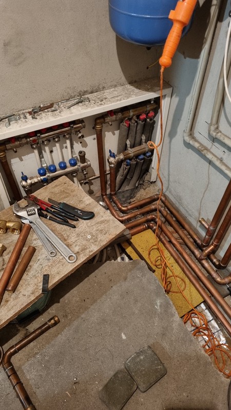

Hej. Wczoraj zacząłem składać instalację po nowemu. Przerabiałem rozdzielacze i podejścia do nich. Szału z lutowaniem nie ma ale dopiero się uczę. Teraz jeszcze nurtuje mnie pytanie. Czy powinienem zastosować zawory zwrotne na powrocie z obiegów jak sugerują na filmie
Jak masz zawory 3D to na powrocie za zaworem najważniejszy, jak obieg bez podmieszania  to możesz dać nawet nad pompą na zasilaniu.
Mam dwa obiegi, jeden bez podmieszania, a drugi z podmieszaniem. Spięte z buforem w roli sprzęgła. W tym przypadkui zakładam ZZ na powrocie z OP przed zaworem 3D, Drugi na zasilaniu drugiego obiegu tuż za pompą i tu chyba mogę zrezygnować z zaworu odcinającego. Przynajmniej tak do tej pory miałem, że przed pomą miałem zawór z filtrem skośnym a za pompą tylko ZZ i bez większego problemu dało się serwisować pompę.

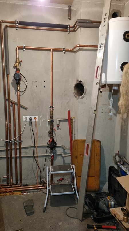

Kolejne nurtujące mnie pytanie dotyczy odwiertu przez ścianę. Pod jakim kątem powinienem go wykonać. Równolegle do posadzki, ze spadkiem w kierunku kotłowni jak pokazano w DTR pompy:
Czy raczej tak jak sugeruje logika czyli ze spadkiem w kierunku dworu aby zapobiec ewentualnemu przedostawaniu się wody deszczowej do budynku. W pompie są zaworki spustowe więc w razie kryzysu nie ma potrzeby spuszczać wody w kierunku kotłowni a w dodatku po stronie kotłowni będę miał bufor z odpowietrznikiem, który będzie najwyższym punktem instalacji.
Wczorajsza amatorszczyzna:)
MVP uruchomione i grzeje. Trochę trwało naprawienie starej instalacji. Mam wrażenie, że deweloper nie zrobił próby ciśnieniowej przed oddaniem mi domu. Pora podzielić się spostrzeżeniami. Zastosowałem zawor 3-drogowy  mieszający ARV 384 ProClick, DN25, Rp1", Kvs 10 i mimo nad wyrost dużego kvs to w skrajnych położeniach tego zaworu pompa CO z autoadapt wykrywa jakby zostały przykręcone zawory na grzejnikach i zmniejsza moc przez co spadają przepływy na podłogówce. Ominąłem ten problem wyłączając autoadapt i włączenie pompy na 3 bieg, Przepływy się zgadzają ale pompa w tym trybie pobiera 22W zamiast 13W gdy zawor 3d jest w położeniu środkowym i działa auto adapt .

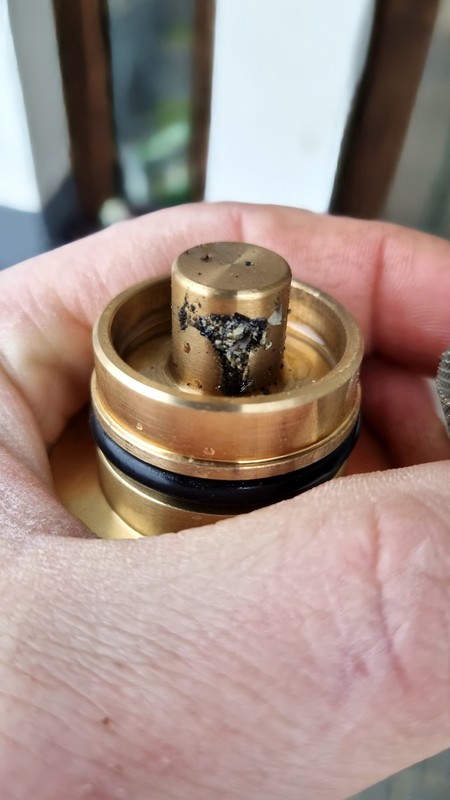

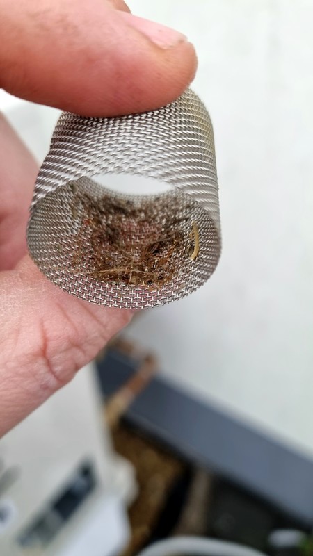

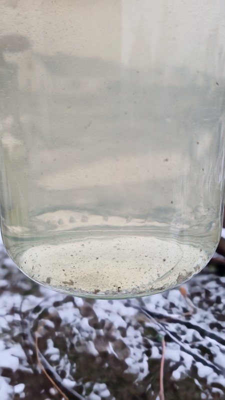

Pompa pracuje od wtorku. Wczoraj postanowiłem wyczyścić filtry. Powinno się to zrobić ok tydzień po uruchomieniu nawet jeśli instalacja była płukana. Za reklamami dwóch największych kanałów o tematyce Pomp Ciepła  zastosowałem Flamco XStream i jestem delikatnie mówiąc zawiedziony i zdecydowanie nikomu go nie zarwkomenduje. W słoiku to co zebrał Flamco. Większość zanieczyszczeń znalazła się w filtrze siatkowym w pompie. Również obecność cząstek magnetycznych stawia pod wielki znakiem zapytania sensowność wydania dość sporych pieniędzy na Flamco, który powinien je wychwycić. Filtr ustawiony na razie na maximum swojej wydajności. Mogę natomiast polecić separator powietrza, który działa rewalacyjnie i zdecydowanie pomaga przy odpowietrzaniu pompy i instalacji.
Zdecydowanie lepiej czyści układ zwykły szklany filtr z wkładem sznurkowym niż te wymyślnę za prawie tysiąc filtry magnetyczne , założysz go na powrocie i nic mu nie będzie tam nie ma nawet 40-tu stopni a robotę zrobi stukrotnie większą a po miesiącu dwóch zdemontować można i zostawić zwykły siatkowy .
