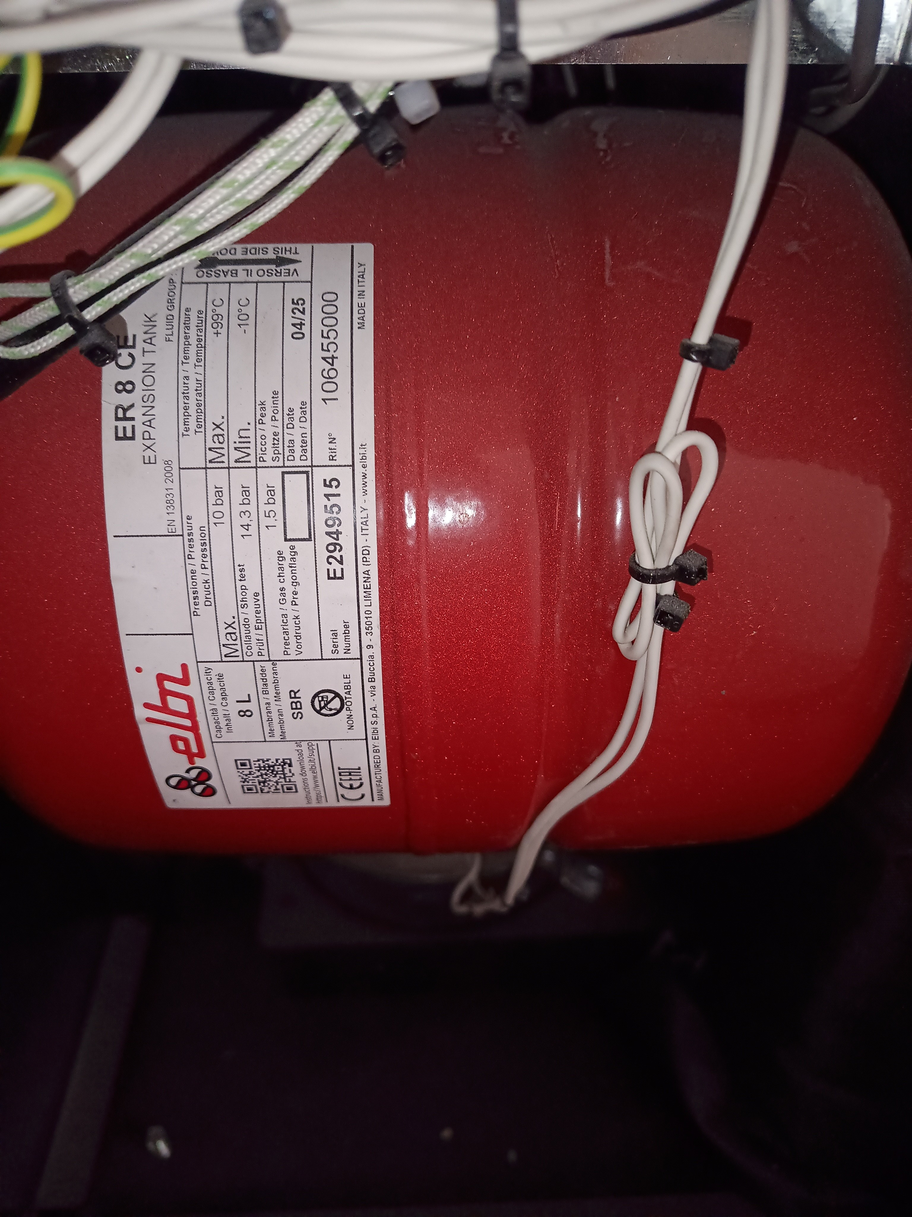

Naczynie przeponowe jest w kotle wbudowane. Mam ferroli z 2025 roku. Manometr masz na myśli grupę bezpieczeństwa czyli belka odpowietrznik? A zawór ATV ?
Naczynie w kotle może być za małe- tu trzeba policzyć jaka wielkość jest potrzebna.

Jak policzyć jaka wielkość ma być naczynia ? Jutro zerkne co jest w piecu...

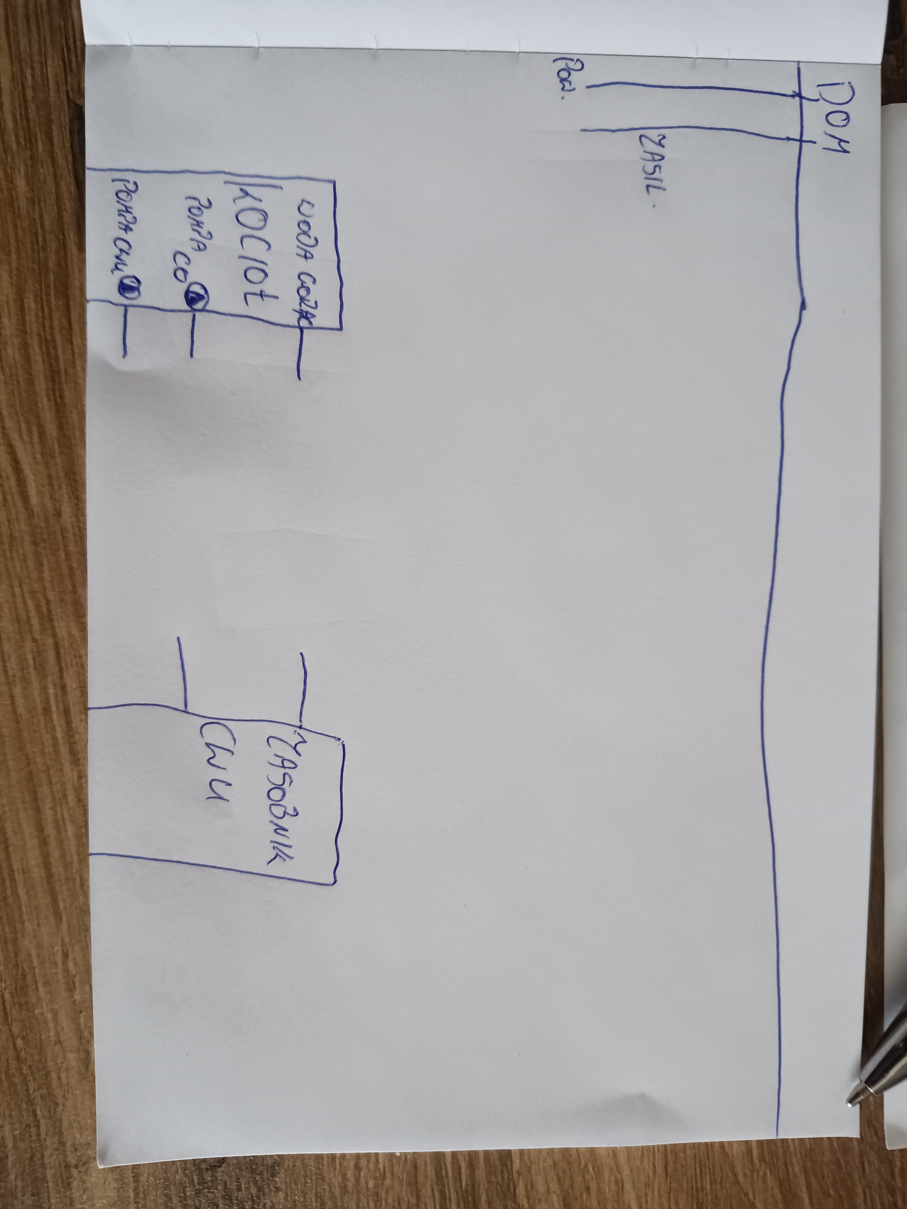

Czy jesteś w stanie zrobić mi schemat podłączenia ? Jutro zrobię szkic jak mniej więcej ma być podłączone wszystko i zawór bezpieczeństwa do sieci zimnej wody też jest potrzebny ?

naczynie przeponowe zależy od pojemności instalacji- trzeba ją policzyć i wtedy dobierać naczynie

Ok czy możesz mi rozrysować schemat podłączenia z umiejscowieniem zaworów kulowych i innych rzeczy ?

Dodałem zdjęcia naczynia które jest w piecu.

Rzecz w tym że mój wykonawca albo ściemnia albo sam niewie jak to zrobić... Miał robić w weekend następny instalacje wziąłem urlop a wczoraj mi oznajmił że może początek września... A problem w tym że muszę jeszcze przenieść licznik wody i zrobić nowy odcinek wody i potrzebuje instalacje pieca gotową żeby mieć też wodę użytkową...mam osobę leżącą i nie mogę sobie pozwolić na brak wody... I zostałem z lroblemem... Generalnie mam jakieś pojęcie ale co do podłączenia grupy bezpieczeństwa i zaworów wolałbym pewny schemat i podlacze sobie sam wszystko

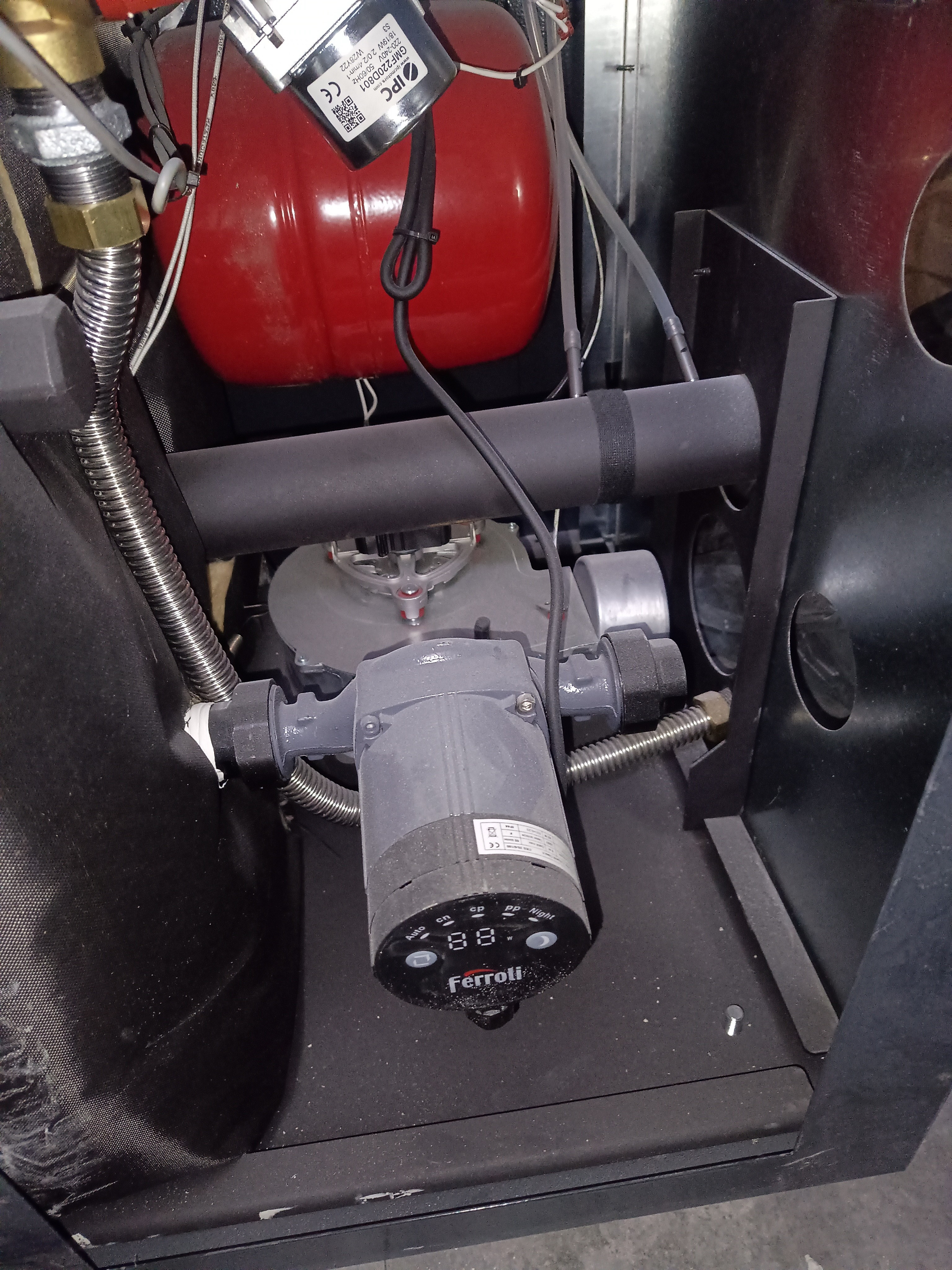

Generalnie ten co miał robić mówił że tylko system miło? A drugi taki sąsiada znajomy mówi że robi zgrzewanymi stabilizowanymi całe życie i jest ok. Aktualnie mam stabilizowane kupione jednak z pieca od pomp chyba powinna być do ściany jakaś sztywna ?

Plastikiem do kotła nie wolno, musi być metal - miedź lub stal.

Napisz wieczorem na priv, to prześlę rysunek jak to powinno wyglądać.

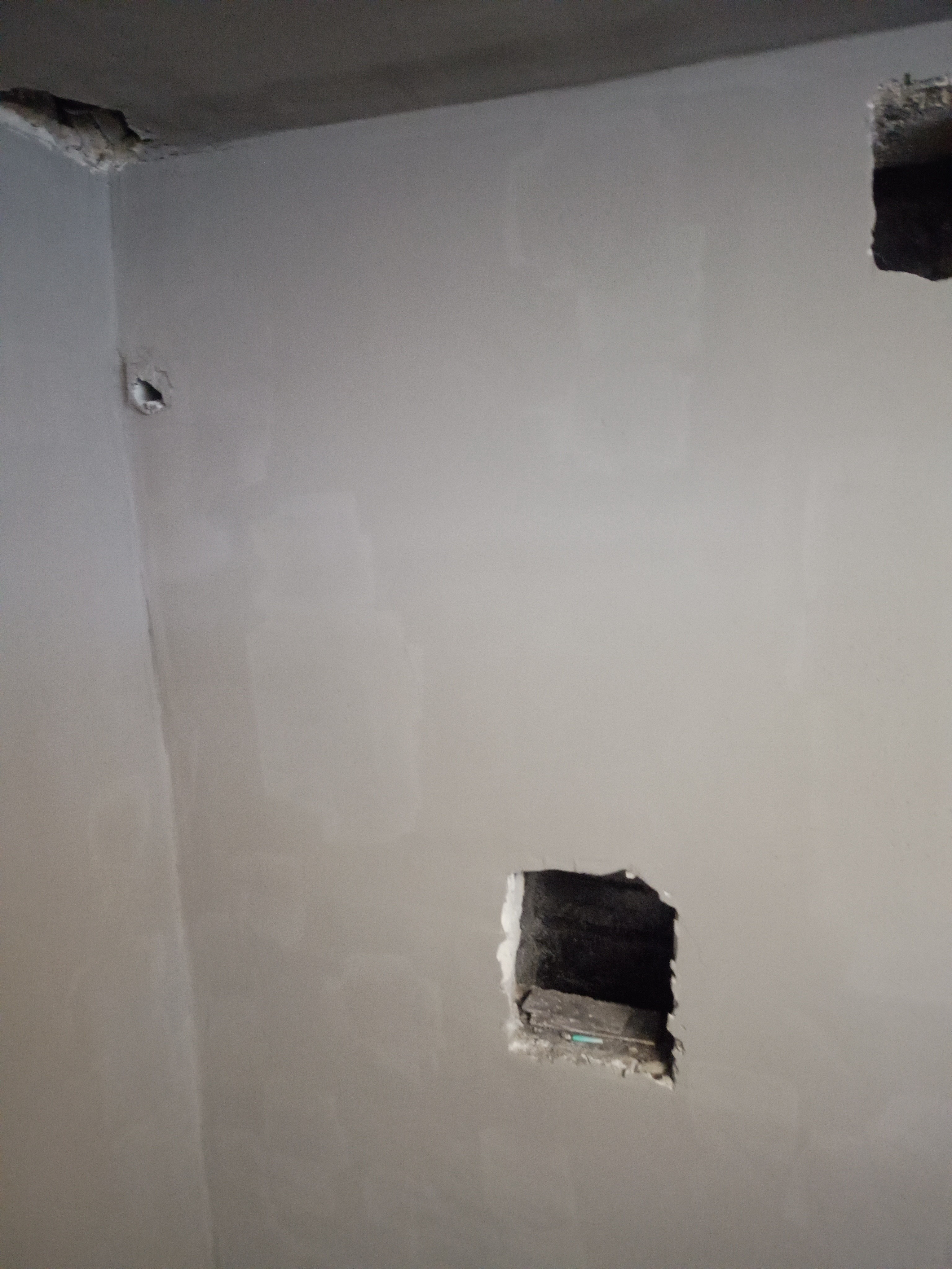

W lewym górnym rogu będą rury zgrzewane tutaj już mogą być ? Jednak ze stali wykonać podłączenie zasobnika CWU z kotłem i wszystkie zawory z belką?

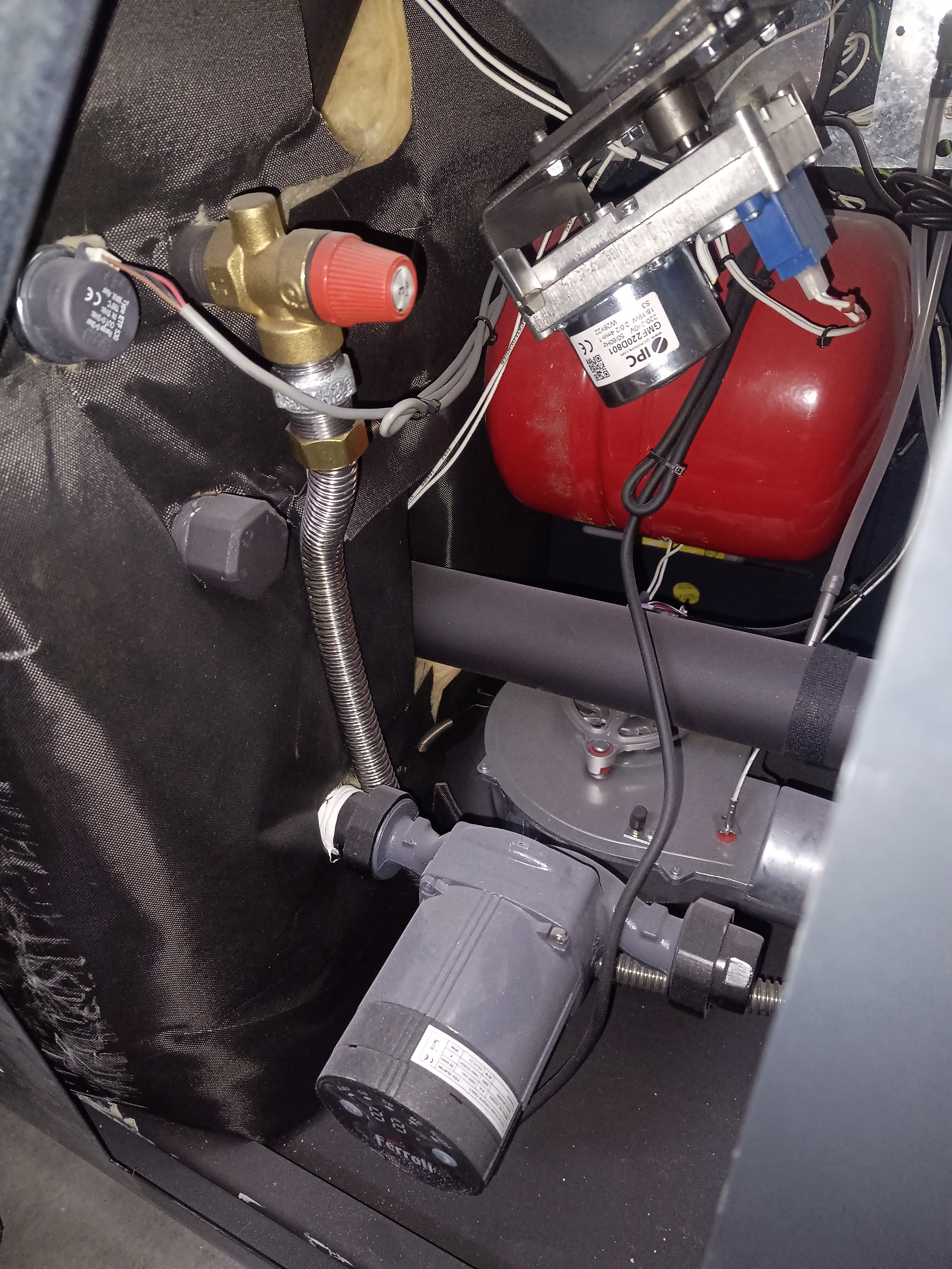

Bo myślałem że pompy w piecu rurami metalowymi do ściany i dalej zgrzewanymi stabilizowanymi. Rozumiem że tak nie da rady ? I na zdjęciu jest jeszcze zawór bezpieczeństwa.
Nightwatch znajomy kolegi też mówi że robią na zgrzewanych tylko wyjście z pieca do ściany robią z metalowych żeby nie pracowało i przy piecu ze względu na temperaturę to stosują a potem zgrzewane do ściany mocują i niby działa od lat tak robią niby ale też nie mają czasu mi pomóc mają jakieś umowy podpisane... stąd pytam na forum bo kazali kupić zgrzewane stabilizowane rury do tego.
Metalowe rury muszą być na minimum 1m od kotła, a jak masz mniejsze odległości to nie warto łączyć, tylko zrobić jednolicie.

Rozumiem. Czyli zgrzewane polacze dopiero w rogu jak wchodzą do domu a kotłownia w stal.
