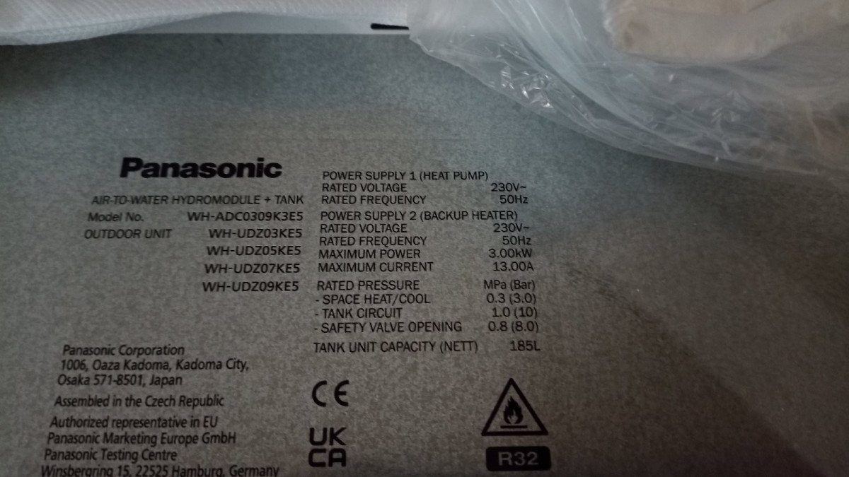

  1. W końcu się okazało, że połamaw się termostat, podgrzewania doniczki na skropliny (zainstalowano osobno, i nie jest cięścią pompy ciepła, ale podwączona do tego samego drotu). To podgrzewanie cały czas działało na maksa, no i w sumie z tego i wychodziło te 180 - 200 W na godzinę w nocy. Teraz, po wyłączeniu, mam 30-40 W.
  2. Ale 19W to tylko do milenia wody, czy całe zużycie w "trybie nie aktywnym"?
  3. Jak coś, to mam taką pompę. W poniedziałek będę zgłaszał do serwisu. Nie wiem czy pomogą, ale napiszę tu jak będzie jakieś rozwiązanie.
  4. Dzień dobry. Mam pompę ciepła Panasonic, w mieszkaniu 45 m3. Zauważyłem, że ciągle zużywa około 150 Wh, co przekłada się na 108 KWh miesięcznie. Ogrzewanie podłogowe i podgrzewanie wody jest wyłączone. I tutaj mam dwa pytania. Czy to w ogóle normalne zachowanie (zużywać ponad 100 złotych miesięcznie za nic). I drugie, co w ogóle może aż tyle zużywać?
