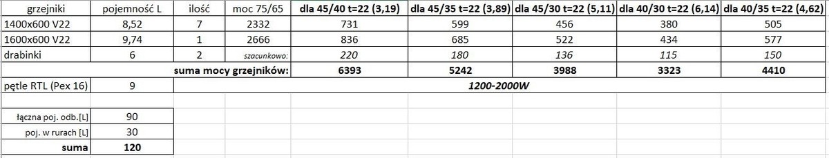

Przelicz jak twoje rury i grzejniki poradzą sobie z pracą przy  delcie poniżej 10C - tam naprawdę będą więcej niż spore przepływy.
no dobra - mam nadzieję, że chłosty nie będzie..
dla drabinek to tylko szacunki bo producent ma skąpe info, więc posiłkowałem się innym modelem i proporcjami, ale ich udział i tak jest znikomy w całym bilansie; podobnie OP na RTL to też szacunkowo wskazuje
ze wzoru Q=(P/dT)*0,86 dostaję:
1376 l/h (dla mocy max 8kW i dT=5C), dla dT=10C odpowiednio 688 l/h
1152 l/h (dla 6,7kW* i dT=5C), dla dT=10C odpowiednio 576 l/h
*tyle wychodziło mi dla -15C i mniej więcej tyle wyciąga Altherma8 w tej temp. ( jej wymagany przepływ to 720l/h, ale pracuje stabilnie z przepływem do 450l/h (poniżej pomiar przepływu skacze - info od użytkownika)
dopadłem monogramy i dla fi18 (u mnie z fi22 przejście na fi18 i max dwa grzejniki mogą być na takiej nitce / bezpośrednio na grzejnik już fi15) przy mocy ~6,7kW jest 300l/h i 0,42m/s - przy czym pierwszy raz z nich właśnie korzystałem - widzę, że delta jest tam 20C, a twody = 50C; przy 8kW jest ~350l/h i okolice 0,5m/s
Ze wskazań Alphy na autoadapt z reguły szło 0,4 m3/h (min to 0,3), a max kojarzę 0,6-0,7 m3/h, przy czym jak robiłem test na manual na III biegu to wypluło 1m3/h i szum był oczywiście bardziej wyraźny przy grzejniku i 2m od niego też słyszalny (przy nastawionej głowicy poniżej 3. na skali), a po odkręceniu głowicy na max zeszło do 'normalnego'  akceptowalnego poziomu (porównywalnie do I biegu czyli 0,3-0,4).

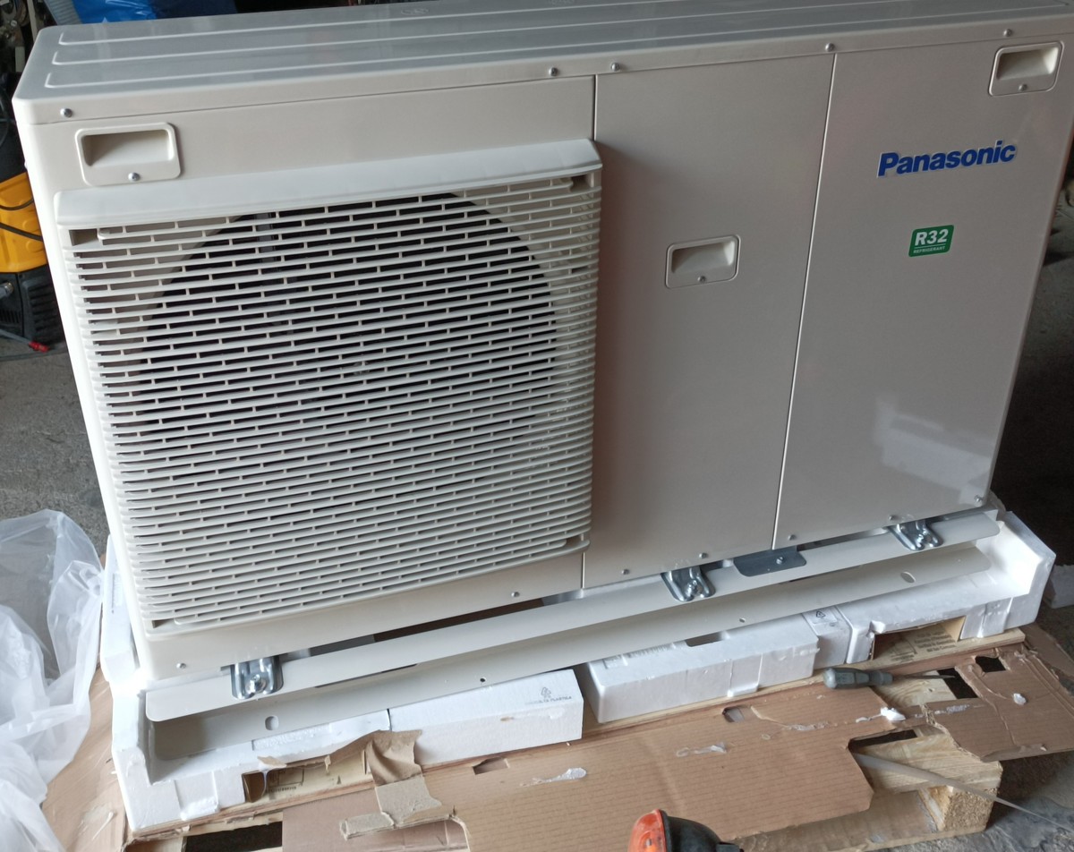

U mnie w piątek dotarła pompa.thumb.jpg.a8c836fddadf6daa6f13e2978ee13bad.jpg
Kordjano sam montujesz?  Jak planujesz zabezpieczyć pompę (glikol)?  Buforek równolegle czy w szeregu 🙃🙃?

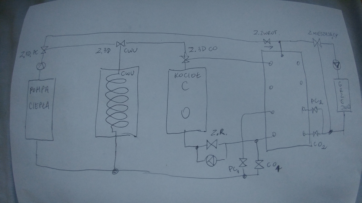

Mam podobne zalozenia jak w poscie wyzej, pompa ciepla , kociol mpm, bufor 500l,zasobnik cwu 300l wezownica 3.2m2. Chce to polaczyc aby mozna elastycznie uzywac PC lub kociol MPM . Bufor 500l w calosci przy pracy pieca a  polowa przy PC.Zaworami trojdroznymi manualnymi 3D CWU i 3D CO chce wybierac miedzy PC a kotlem.Zaworem 3D PC z silownikiem steruje sobie PC. Zawory kulowe PC1, CO1  iPC2, CO2 do zmniejszania pojemnosci bufora. ( Moze PC1 i CO1 nie potrzebne?) Bufor i PC podlaczone  sposobem tzw 3 rurowym nie standardowym rownoleglym 4 rurowym. Pewnie jeszcze by sie przydaly jakies zawory zwrotne aby ukierunkowac przeplywy. Moze ktos cos podpowie.1.thumb.jpg.cbef043d64d29bae4a994ec86ec27429.jpg
Czy producent kotła MPM zezwala na jego prace w układzie zamkniętym ?
Formalnie pewnie z jakas wezownica schladzajaca. U mnie kociol z dwoma zaworami bezpieczenstwa i naczyniem przeponowym pracuje bezproblemowo 7 lat. Teraz bedzie bufor 500l i kolejne naczynie 50l.
Zerknij do DTR kotła.
Instalacja kotła na paliwo stałe w układzie zamkniętym jest w 90 % przypadków zabroniona z tego powodu iż maksymalne ciśnienie dla takiego kotła to 1,5 bar a to jest minimum zalecane dla PC.
Zgadza sie ,max cisnenie robocze mpm 1.5 ,do tej pory mialem w instalacji 0.9-1.0 na zimno i tak zostanie. Nie przewiduje problemow z praca PC przy takim cisnieniu, wazne zeby odpowietrzyc uklad
Wytłumacz mi jak będzie grzana CWU podczas pracy kotła?
Na grawitacji?
Pompa cyrkulacyjna na powrocie kotla. .  Reczny zawor 3D CO w pozycji np 70% na bufor 30% na CWU, reczny zawor 3D CWU poz na kociol. Zawor kulowy CO1, CO2 otwarty, zawor kulowy PC1, PC2 zamkniety.
Zniknij z domu na jedną noc i powiedz kobiecie by przełączyła źródła ciepła.
Szybko będziesz sam do domu wracać by to ogarnąć bo jej zimno będzie 😄
To nie bedzie problemem.Domownicy przejda kurs eksploatacji.
Co bylo by lepsze na bocznik pompy cyrkulacyjnej kotla, zawor roznicowy kulowy czy zawor zwrotny klapkowy?
