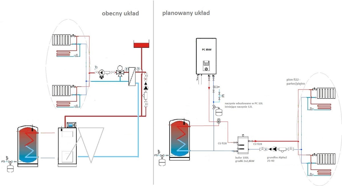

Cześć.
Mam prośbę o rzucenie okiem na schemat - nic tam nadzwyczajnego nie ma, ale przed rozpoczęciem prac chciałem się przygotować i upewnić czy jest ok.
Poślizg z PC jest spory, ale żeby na nią nie czekać bezczynnie to zacznę od zamontowania bufora, który ma na dniach dotrzeć. Kocioł odstawiam, a na kominie systemowym chciałem docelowo powiesić jednostkę wewnętrzną PC, wówczas idąc od lewej będzie zasobnik CWU, jedn.wewn., bufor i z bufora wchodzę w pion odbiorów.
W buforze będą fabrycznie zamontowane dwie grzałki, więc do czasu uruchomienia PC chciałbym już z niego korzystać (puścić ogrzewanie co najmniej na dwie pętle podłogówki na RTL i ze dwa grzejniki).
Podłączenie bufora jak na rys., wykorzystuję wtedy istniejącą pompę Grundfos Alpha2 25-40, zostaje mi też naczynie Reflex 12L + 10L wbudowane w jedn. wewn. (poj. wodna instalacji ok 120L + bufor 100L, więc te sumaryczne 22L powinno być ok). Na powrocie do PC separator magnetyczny. Pytanie czy na zasilaniu dać separator powietrza czy jak będzie odpowietrznik na buforze to już wystarczy?
Mam zagwostkę czy zostać przy połączeniu bufora 4T jak na rysunku czy iść w inną opcję (na pewno na powrocie w szeregu odpada, bo chce głowice na grzejnikach zostawić, więc może 3T albo na zasilaniu w szeregu + zawór upustowy).
Przy okazji jaki polecacie separator magnet. i zawór przełączający 3D ? wszystko brać na 1"? jakieś konkretne modele obecnie warte uwagi?

A w mojej kwestii ktoś coś doda / poprawi ? Z góry dzięki 😉
Schemat ok 👍 ma swoje plusy .
Choć ja jestem zwolennikiem bez dodatkowej pompki 😊
Za buforem na obiegu CO dałbym pompę na zasilaniu a nie na powrocie.
Pompe CO to na wyjsciu z bufora bym dal.
Grzalki dalbym roznej mocy, nawet 3 jesli mialyby pracowac z PV i autokonsumpcja. Bojler nie ma grzalki.
Kociol ja bym zostawil, 3d na wyjsciu z silownikiem. Zawor bedzie caly czas otwarty gdy pracuje PC lub regulowal gdy nie ma porzadnego sterowania grzalkami lub przy pracy kotla.
Dzięki wszystkim za sugestie. Pompa wtórna przeskoczy w takim razie na zasilanie. Zasobnik CWU ma grzałkę 3kW (zapomniałem wrysować). Separator powietrza warto dokładać czy zostać tylko przy magnetycznym ?

@PatrolRozumiem że montujesz  monobloka . U mnie w panasoniku pompa obiegowa zmienia przepływ sama ,pilnuje delty nie wiem czy u Ciebie są jakieś biegi , zawór nadmiarowo upustowy w tym układzie może się przydać .
Split pud-shwm80yaa. Pompka obiegowa ma 5 biegów. Ryje po naszych i zagranicznych forach i jedyne co się potwierdza to możliwa nastawa przez użytkownika (z poziomu sterownika) 1-5. Fabrycznie "wyjeżdża" z nastawą na 5. biegu i to w zasadzie tyle, tzn niby nie zmienia się prędkość w trakcie pracy. Jak rozumiem reszta to moc kompresora, a jak się utrzymuje za niski przepływ to wywala error. Użytkownicy piszą, że dąży do dT=5. Ogólnie nic więcej nt. logiki sterowania nie znalazłem. Co do schematu to nie chcę ściągać głowic z grzejników, więc zawór niezbędny. Gdyby była regulacja przepływu to fajnie przy defrostach zawór odcinałby odbiory (bo w większości PC, tak jak opisujesz, idzie wtedy przepływ na full, a tu cholera wie). Co do układu wydaje się, że szeregowy z buforem (u mnie 100L) to niższa temp. zasilania i tu cała jego wyższość (w teorii). Z kolei druga obiegówka nie byłaby straszna, bo pobierałaby 4-7W, a wtedy schodzę na pierwotnej na 3. albo 4. bieg. Nie chcę tworzyć potworka, tzn obu opcji z bypass'ami - wolałbym ogarnąć docelowy układ, więc dzięki za wszelkie sugestie.
Edytowane przez Patrol
Nie wiem czy ta pompka na bajpasie tam potrzebna skoro to split , ale zawsze można ją wyłączyć jak będzie przeszkadzała 🙂Jeśli chodzi o separator powietrza ja nie dawałem , jest odpowietrznik w buforze i pompie ciepła automatyczny od czasu do czasu odkręcam kapturek ale nic nie syczy .
