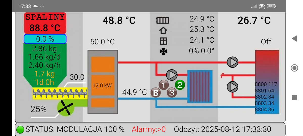

  1. Aktulanie do SKZP 05 mam wgraną wersję pellet v 6.0.2 w wersji 5.58 przy wyborze palnika wrzytkowego ikonka czujnika FOTO jest w tym samym miejscu tylko grafika palnika jest inna.

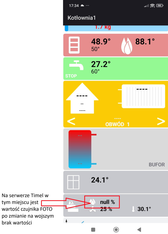

  2. Witam, @wojszym2244 , @carlo Czy do aplikacji wojszym2244 można dodać wartość czujnika FOTO ? Mam sterwonik SKZP 05 , palnik ecomat . W aplikacja TIMEL jak się wybierze server 46.242.128.17, port 88 to wartość czujnika FOTO pokazuje nad mocą dmuchawy ( na poniższym zdjęciu czerwony kawadrat), Jak się zmieni na server wojszym wartości już nie ma. Może można w palikacji wojszym dodać ta wartość w miejszce wartości tlenu, nie każdy używa Bragera. Może była by możliwość dodania w ustawieniach możliwość wyboru jaka wartość ma się pokazywać: Tlen czy FOTO? Z góry dziękuję za informacje Pozdrawiam Piotr

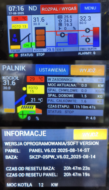

  7. Kijasr tak widziałem ten filmik Timela już wcześniej. Napiszesz coś więcej jak zaktualizować sterownik za pomocą programu FlyMcu . Czy najpierw aktualizuje baze programem Aktualizator , kablem programujący podłączony do bazy? Później sam panel kablem micro USB podłączonym do samego panelu programem FlyMcu? ( tak jak to jest na filmiku Timela)
  8. Dzięki Dozy za informację i instrukcję jak zaktualizować sterownik
  9. Ja mam właśnie panel na procesorze ST , a bazę bez dopisku ST Dozy lub Kijasr podpowiesz jak zaktualizować ? Sterownik SKZP 05 - bazę i panel Czy bazę aktualizuje - Aktualizator a panel - Program aktualizatora dla procesorów STM Dwa programy ze strony TIMEL ?
  10. Dozy Czy aktualizacja softu jest do wersji z panelem na procesorze ST ?

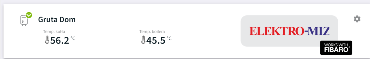

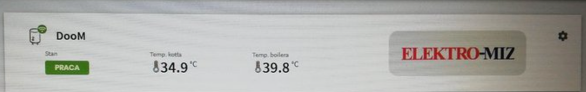

  14. Aplikacja Esember IoT służy do rejestracji modułu SAFE IT a jak się zarejestruje moduł to do przeglądania jest strona www.steruj.online

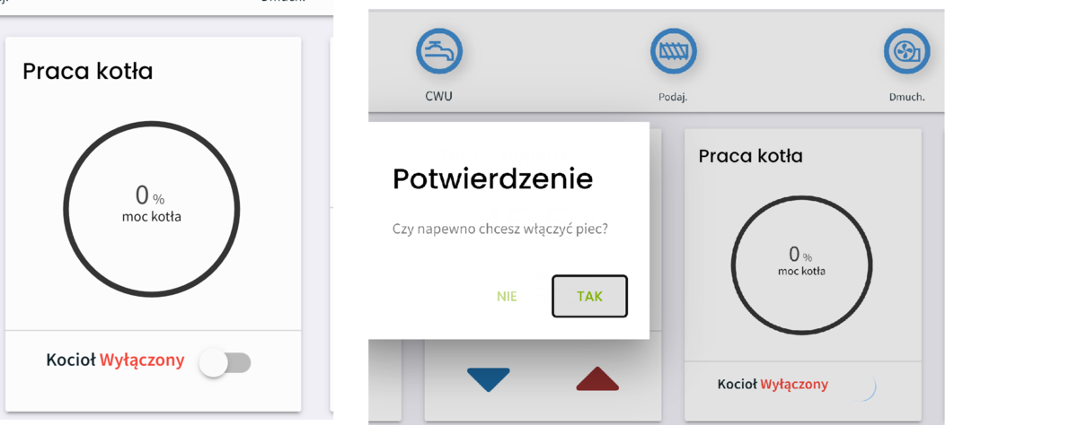

  15. Witam Mam pytanie do osób co posiadają moduł internetowy SAFE IT Moduł podłączony mam pod sterownikiem Minister PID kolor 4,3 cala 1. Czy u was też nie działa suwak do włączania i wyłączania kotła Kocioł w tej chwili mam w czuwaniu , jak wciskam włącz kocioł to tylko jest zapytanie czy włączyć kocioł mimo że kocioł jest włączony wciskam tak i nic się nie dzieje 2. Widziałem u kogoś na forum że na pasku głównym ma stan pracy kotła tak jak poniżej U Mnie tego nie ma Czy ktoś też ma tak jak ja , co trzeba zrobić ? pisać do producenta modułu SAFE IT? Z góry dziękuję za info
