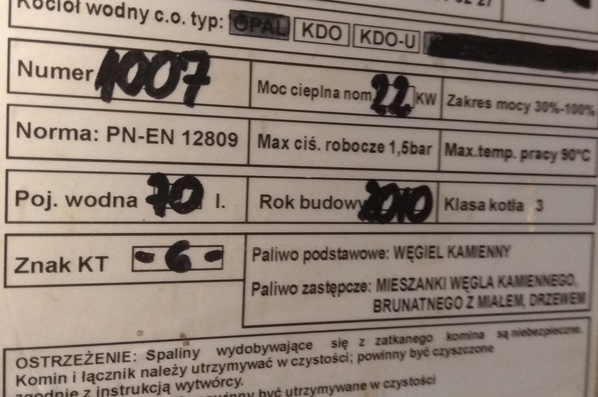

Witam wszystkich, jak w temacie czy muszę wymieniać swój ponad 11 letni kocioł elpro kos 18? Bo jak się domyślam to tak, dodam że jestem mieszkańcem województwa podkarpackiego. A pisze że:
"Do 1 stycznia 2022 r. w przypadku instalacji eksploatowanych w okresie powyżej 10 lat od daty ich produkcji lub instalacji nie posiadających tabliczki znamionowej"
Czyli mój kocioł ma ponad 11 lat (choć niby jest 3 klasy) niżej zdjęcie tabliczki znamionowej.

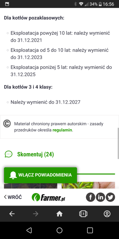

Możesz go użytkować do końca 2027 jak kolega wyżej zauważył. 3 klasa. Gdybyś nie miał 3 klasy,mógłbyś go użytkować do końca 2023 r,bo te powyższe podziały odnoszą się do wieku kotła, w chwili  wejścia w życie ustawy antysmogowej na Podkarpaciu,czyli VI 2018 r.
 Witam serdecznie,
Podłączam się do pytania czy datę wymiany mojego kotła traktować wg 3 klasy? W rozporządzeniach mowa o 3 klasie wg normy pn-en 303-5:2012. Natomiast na mojej tabliczce widnieje inna norma jak widać do zdjęciu. Z góry dziękuję za odpowiedzi
https://www.ogrzewnictwo.pl/artykuly/inne/na-czym-polegaja-badania-atestacyjne-dr-inz-jacek-zawistowski
Te normy nie są tożsame. Kontrolerzy będą mieli wytyczne oceny wg normy  PN-EN 303-5:2012. Biorąc datę produkcji kotła,w większości województw  datą graniczną jest 1 I 2024 r.
Dzięki za odpowiedź . Tego właśnie się obawiałem. Skąd ludzie mają to wiedzieć normy itd. na kotle widnieje 3 klasa.. No cóż trzeba będzie zacząć kombinować nad wymianą kotła albo utrzymywać że jest 3 klasa (w końcu jest 😉) i wymienić do końca 2027
W deklaracji podaje się tylko klasę kotla. Ja na tabliczce nie mam podanej żadnej normy. Zaznaczę w deklaracji " 3 klasa", a jak coś będą chcieli, to niech przyłażą😜
Na tym blenkytnym kotlu wystarcza tylko oszkrobac 3ke i zostaje KLASA-najwysza  i po problemu 🙂

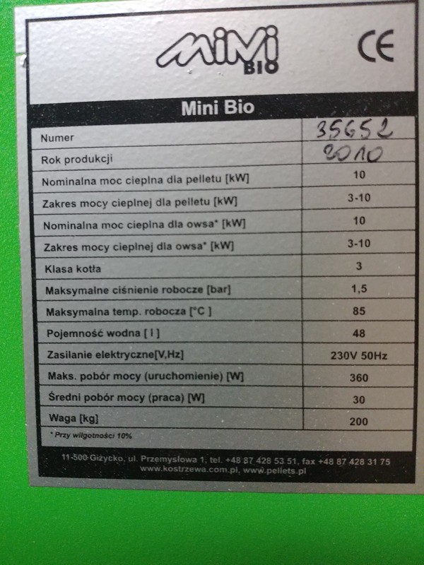

A co jeśli ktoś ma kocioł podajnikowy Stalmark tłokowy na miał w Małopolsce z około 2008 roku i nie ma on nadrukowanej klasy natomiast w dokumentacji jest napisane, że:
CO: 290 (norma 3 klasy dopuszcza: 3000)
Zan. org. TOC: 35 (jeśli to to samo co OGC to norma dopuszcza 100)
Pył: 35 (norma dopuszcza 150)
To certyfikat z Zabrza.
to też trzeba wymienić taki kocioł? Przecież na logikę jest on bardziej ekologiczny niż na kocioł załadunek ręczny ledwo spełniający 3-cią klasę.
