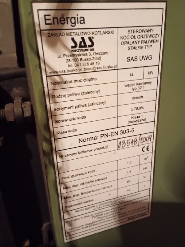

A co powiecie o tym kotle? Do kiedy go trzeba wymienić? Czy można palić jeszcze?
Województwo podkarpackie
- 1 stycznia 2024 r. kotły bezklasowe eksploatowane od 5 do 10 lat od daty produkcji,
- 1 stycznia 2026 r. kotły bezklasowe eksploatowane do 5 lat od daty produkcji,
- 1 stycznia 2028 r. pieca na węgiel o klasie poniżej 5.
Poszukaj w necie informacji bo jeszcze są w mocy lokalne uchwały antysmogowe.
