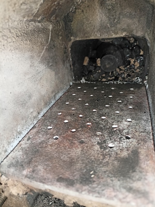

  2. W płytce pelletowej jest więcej mniejszych otworów.
  3. Ok dam 20% zobaczymy. I zamówię ruszt ekogroszek. Potestujemy zdam relacje po ustawieniu.

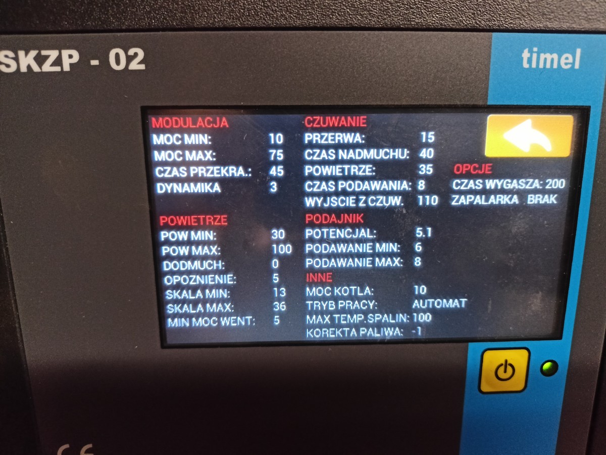

  4. Dzięki za szybką odpowiedź. Tak przypuszczałem. No pellet się fajnie wypalał. Chciałem testować groszek, w spalaniu mniej mi schodzi a cena taka sama, na plus dla groszku tylko mam problem z dymieniem kolo 15% modulacji. Warto dokupić ruszt na eko, będzie lepiej.
