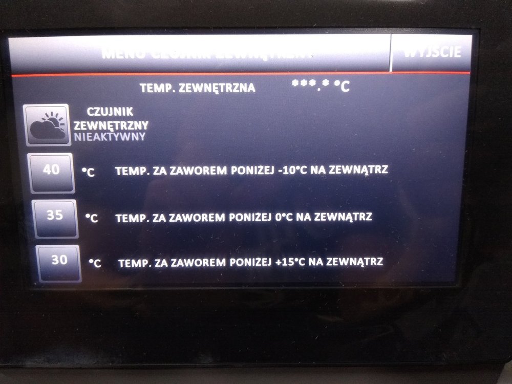

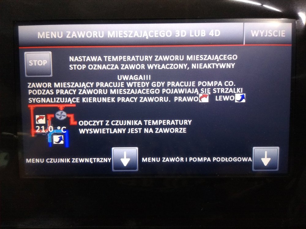

Opublikowano 15 września 20206 l W dniu 13.09.2020 o 22:13, Pieklorz napisał: V1 nie ma wyjścia na pogodowy. ... W T1000 jest stała histereza, zmieniona została od jakiś softów, ale nie pamiętam jaka jest jej aktualna wartość. Raczej wejścia, ale na moim w menu testowym mam "Temperatura zewnętrzna *.*" jakby wystarczyło podpiąć czujnik żeby zaczęło działać, parę wolnych zacisków na płycie jest. Soft V2.62 A co do histerezy, to patrząc po tym jak ten cały sterownik jest zbudowany, i z jakim lagiem działa (bo sam panel hmi to pod maską ma całkiem porządne bebechy), to byłem przekonany, że panel służy tylko do wklepywania parametrów i przesyłania ich do "dolnej" płyty która wszystkim sama rządzi. Marzy mi się wygaszenie panelu, ale jeśli faktycznie że to LCD wszystkim rządzi to raczej nie ma szans... A jeszcze pytanie mam o dziwo elektryczny STB bez resetu, czy to aby nie jest "jednorazowy" czujnik termiczny? Edytowane 15 września 20206 l przez majterkovitz
Opublikowano 15 września 20206 l W instrukcji jest o nim wzmianka, ale ... W Black pogodowy był wcześniej podłączany do kostki za wyświetlaczem, w Max tak nie jest. V2 już go obsługuje, wszystko jest w menu. Skontaktuj się z Technix i dopytaj jak potrzebujesz obsługę dwóch zaworów itd.
