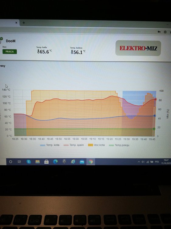

Płytka na ekogroszek założona. Drugie rozpalenie na niej, po tym drugim mogę stwierdzić rozpalenie 2minutu i 10 sekund, czyli ekspresowo. Spaliny poszły w górę, przy mocy 100% 122°C, powietrze dla mocy maksymalnej z 72% zmniejszone na 65%.

Jak to w koncu z tym powietrzem? Technix radzil 25% bo podcisnienie i w komin leci... Na cwu przy 100% to kolo 20% trzymałem. A w instrukcji 75%.. Dla 5 klasy tyle? Bawilem sie dwustanem i najlepsze osiagi w spalaniu byly pomiedzy 15-20%. W spalinach pewnie nie...
Tylko nie dziala mi to juz przy ciaglej pracy kotla w pid gdzie idzie juz na malych mocach. Brakuje powietrza. Obecniemam 30%
