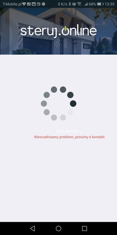

Opublikowano 11 października 20206 l Czy ktoś posiadający moduł internetowy Safe IT, ma takie problemy ze strony Steruj. Online?
Opublikowano 13 października 20206 l Od strony informatycznej to gorzej u mnie. Sam nie korzystam z modułów internetowych za wyjątkiem testów sterownika Argos PLUS, to jedyny model, gdzie korzystałem z netu. Okresowo wszystkie firmy robią jakieś aktualizacje na swoich stronach czasami problem leżeć może po stronie odbiorcy, bo coś zmienia się lub aktualizuje na jego sprzęcie i zaczyna blokować dane urządzenia. Najlepiej skontaktować się i zapytać dostawcę usługi. Zapytam przy okazji Adam czy Ty masz także płytkę palnika w wersji do ekogroszkowego?

Opublikowano 14 października 20206 l Tak mam płytkę i papiery na ekogroszek, narazie palę peletem. A czemu pytasz? Jeśli chodzi o stronę internetową steruj.online to takie coś dzieje się przeważnie w weekendy. Pisałem do nich ale bez odzewu. Technix wymienił mi sterownik na ten najnowszy z obsługą 2 zaworów i czujnika temperatury zewnętrznej. No i odrazu wyszło że ten nowy ma inny soft, bez histerezy tylko sam dobiera, według mnie jest dużo gorszy niż poprzedni. Wygasza kocioł jak jeszcze nie do grzane, tylko po to żeby rozpalić od nowa. Paliłeś tym nowy sterownikiem?
