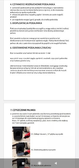

Nie wchodząc póki co w szczegóły konwersacji prywatnej zapytam Was czy uważacie, że odkręcanie i wyciąganie ślimaka leży po stronie klienta czy serwisu? W tym sensie, że należy do zadań eksploatacyjnych i klient powinien to ogarnąć. Jeśli tak proszę o podpowiedź gdzie mogę znaleźć taki zapis w dokumentacji.

Witam Jako serwisant kotłów mogę powiedzieć że jeśli coś zablokuję ślimak to procedura opróżnienia zasobnika i wyczyszczenie z grubszych kawałków leży po stronie Klienta oczywiście może wtedy przyjechać serwis lecz wymiana zawleczki plus czyszczenie jest to usługa zawsze płatna
Dodam że w większości przypadków elementy eksploatacyjne jak Ślimak nie podlegają Gwarancji to tak jak klocki w samochodzie

Aż spojrzałem na gwarancję mojego kotła - wyłączone są tylko elementy ceramiczne, śrubki i uszczelki.
