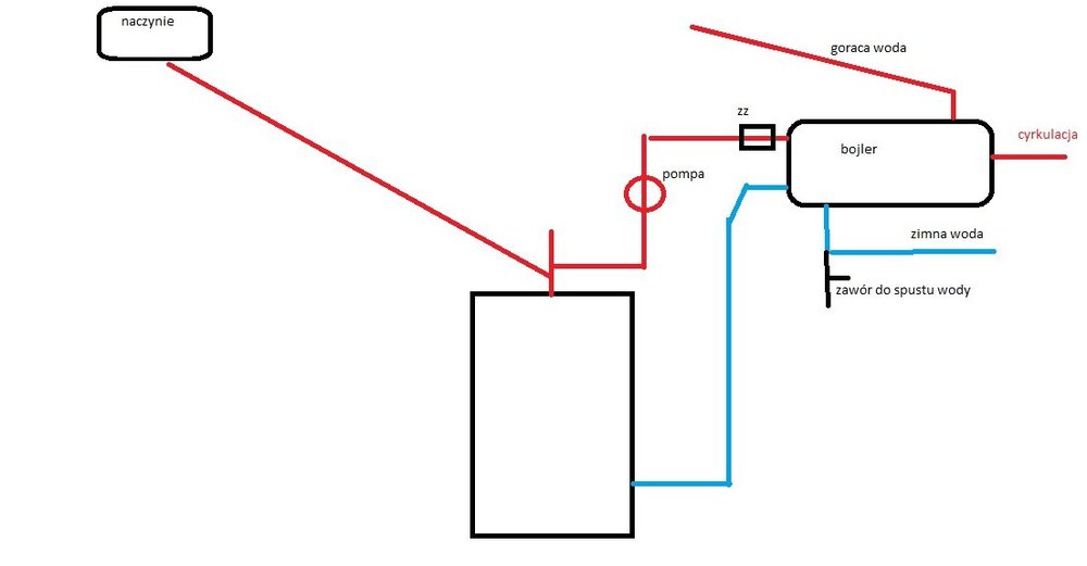

@TulipanKarol  napisz co to za model bo ten schemat a twoje opisy to niespójność

    Dajcie już spokój. Problemem autora tematu jest według niego za mała ilość ciepłej wody z bojlera. Chciał sprawdzić ile faktycznie tej wody jest zakręcił dopływ zimnej wody do bojlera i spuszczał kran
10 godzin temu, Gonzo19 napisał:
a ten bojler to jest świeżo podłączony czy już był i pracował dobrze? w sensie czy było te 140l?
wygląda na to, że to jest bojler dwupłaszczowy i cwu jest podłączona do obiegu CO a CO jest podłączone do obiegu cwu
nie z bojlerem od samego początku były problemy i wiecznie tej wody brakowało i juz wtedy pamiętam że hydraulik główkował gdzie ta woda.
cwu jest podłączona do obiegu CO a CO jest podłączone do obiegu cwu ?
nie cwu ma osobny obieg na krany łącznie z cyrkulacją
Bojler firmy STAMAR Konin 140 l z potrójną wężownicą

wrzuć zdjęcie z podłączenia tego bojlera, zamiast zgadywać jak masz podłączone, sami ocenimy

teraz widać, ale są takie tyci tyci
te "niebieskie" rury to rury do ogrzewania bojlera?
tak dojście zasilanie i powrót z pieca na ogrzewaniu bojlera

jaki kierunek maa pompa cyrkulacji i jak działa ( ta pomarańczowa
do bojlera pcha wodę.
jak wysoko jest wpięta ta cyrkulacja  , co w ogóle  odkręcałeś

Uproszczony schemat obecnie zainstalowanego bojlera.
Najpierw doprowadź do tego, że jak odkręcisz "zawór do spustu wody" woda będzie leciała jak oszalała.
Masz po prostu zatkaną/zarośniętą kamieniem/syfem rure doprowadzającą zimną wodę do bojlera.
ok 6 metrów w pion

Sprawdziłem i faktycznie wody ciepłej przy max otwarciu kranu ok 25 l (przy minimalnym otwarciu kranu zdecydowanie więcej tj.w granicach max 40 l) natomiast jutro sprawdzę ile jest tej wody w bojlerze luzując śrubunek. Czyli pozostaje chyba tylko wymiana bojlera na dużo większy np 250 l stojący.

Nie no chodziło mi żeby sprawdził ile jest ciepłej, czyli te 40 itrów to dopóki zimna nie zacznie lecieć a nie wcale, i chyba tak to sprawdził. Może ta wężownica jest jakaś zakamieniona i miejscami podgrzewa tą wodę i dlatego ciepłej jest tak mało.
Jak na razie to z wypowiedzi autora wynika ze przestaje lecieć a nie ze skończyła się ciepła woda i leci zimna
Nie no Panowie tak jak pisałem wody ciepłej jest ok 40l ze 140l więc bardzo słabo grzeje wymiennik cwu. Natomiast sprawdzenie ilości wody w bojlerze wykonam jutro.
To doprecyzuj. Leci 40l wody ciepłej a później leci woda zimna? Jeśli tak , to 40 postów jest nie na temat. Źle zacząłeś opis. Cały czas wszyscy myśleli, że leci 40l i stop. Dlatego kazali Ci odkręcić śrubunek i wiele innych rzeczy niepotrzebnych. Masz bojler zrypany i tyle.

no to jest możliwość , że przegniła rurka na zasilaniu zimnej wody i zamiast ukierunkować ją w dolnej części bojlera to pcha prosto do góry i miesza się z ciepłą i masz dużo zimniejszą
Spróbuj mocno przykręcić zawór na zasilaniu bojlera i zobaczysz   jak długo będzie ciepła woda .

A masz jakiś zawór zwrotny za pompą cyrkulacyjną?
Bo może być że ciepła woda do kranu leci przez cyrkulację i stąd mała ilość ciepłej wody, ponieważ cyrkulację masz wpiętą chyba na środku bojlera (nie widać tego na zdjęciach).
Spróbuj zamknąć zawór przy pompie cyrkulacyjnej (o ile masz wstawiony taki zawór) i wtedy sprawdź ile Ci zleci ciepłej wody do wanny.
