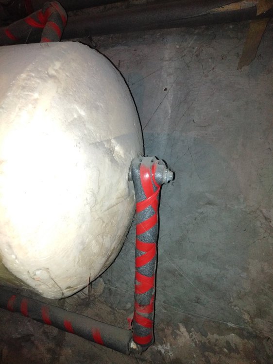

post #33  skąd idzie od bojlera ta cyrkulacja
 bo opróżniłeś go do końca to i nalałeś 140l  czy od spodu jest jeszcze jakiś króciec ?
Czy na podłączeniu wężownicy na dolnej rurze jest niebieska rozeta czy taka czerwona jak na górnej ?
zrób zdjęcie gdzie wchodzi cyrkulacja .
czy ten bojler montował ten hydraulik co ci go teraz sprawdzał ?

Cyrkulacja jest wpieta z tyłu bojlera po prawej stronie. Później zrobię zdjęcie.
Nie ma od spodu dodatkowego korka spustowego. Oprozniony był, zdjęty przeplukany pod ciśnieniem i zamontowany oraz nabite 140l wody.
Na rurce 5/4 Góra czerwona rozeta, dół niebieska.
Inny hydraulik teraz sprawdzał instalacje.
a od góry koło wiaderka nie ma króćca
Jak często załącza się cyrkulacje
Edytowane przez mironw
Tam jest zawór kulowy, aby zakrecajac można byłoby m.in zdjąć bojler. Cyrkulacja załącza się od godz 15 co godz. na pięć minut do 21.30, a następnie o 6.15 do 8 co 30 min na 3 minuty.

Nie nie ma tu żadnego krocca. Dlaczego sugerujesz że może ciągnąć wodę ciepła cyrkulacja zamiast góra gdzie ma wyjście? Czy na rurce za pompa w kierunku bojlera powinien być zawór zwrotny? Na zdjęciu widać jak jest wpieta cyrkulacja.
Edytowane przez TulipanKarol
a przed pompą nie ma  zaworu zwrotnego ?
 To zawór powinien być za pompą ,w kierunku do bojlera i pompa pchać do bojlera
Przed pompa jest zawór kulowy z filtrem zaś za, nie ma wstawionego żadnego zaworu. Rozumiem strzałka do bojlera na zaworze zwrotnym.
oraz pompie . i skruć czasy pracy pompy tak aby tylko rurka za pompą zrobiła się ciepła
OK roboty dużo nie ma, a i koszt niewielki. ZZ dać że sprężyna mosiezny czy lepszy klapowy? Dam znać jak się będzie sprawować.

Jestem po zabiegu dodania zaworu zwrotnego na cyrkulacji i powiem tak jestem zadowolony i domownicy również. Wody ciepłej znacznie więcej i tak szybko nie wystudza się.
Tyle razy hydraulicy przychodzili oglądali, szukali przyczyny i mówili bojler do niczego, rurki brak w bojlerze, najlepiej wymienić na pionowy, a tu taka mała zmiana i bojler grzeje jak należy. Dziękuję bardzo. :)
