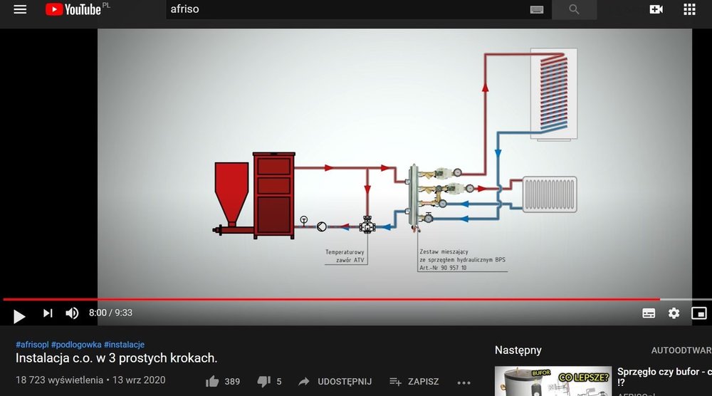

Dlatego, że na forum jest też taki schemat !!!!INSTALACJA PRAWIDŁOWA +naczynie wzbiorcze.jpg
Na forum jest dużo schematów, a większość z nich nie ma sensu, to że coś jest na YT nie jest gwarancją na prawidłowe działanie.
Oczywiście to jakoś będzie działać, ale efekt będzie mizerny.

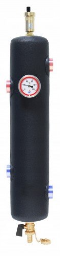

Jakiej firmy sprzęgło polecasz?
Czy takie będzie dobre

@sambor to poleć sprawdzonego i bezawaryjnego ?
