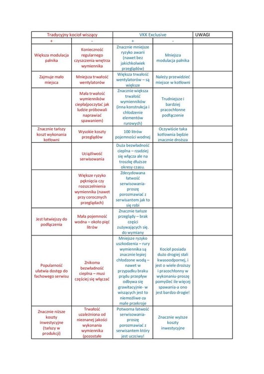

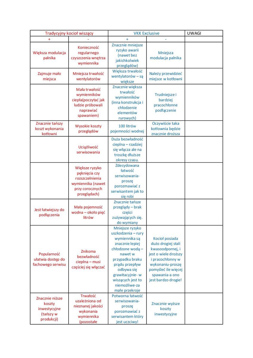

  1. Będę przymierzał się do wymiany kotła skam-p premium 12kW na kocioł gazowy. Powoli robię rozeznanie rynku i podobnie jak kolega SporyJaro zainteresowałem się kotłami kondensacyjnymi o zwiększonej pojemności wodnej. W moim przypadku - ogrzewanie podłogowe 50% plus grzejniki 50% plus zasobnik stojący 250l- wg zebranych przeze mnie informacji taki kocioł powinien się sprawdzić w moim przypadku lepiej niż wiszący. Proszę o sprostowanie jeśli jestem w błędzie: Taki kocioł działa na podobnej zasadzie jak posiadany przeze mnie dotychczas - podgrzewa wodę w nim zawartą która jest z niego pobierana na 2 obiegi grzewcze + CWU Z powyższego wynika że przeróbka instalacji jest minimalna - sterowanie obiegami jakie mam teraz (temp na wyjściu na podłogówkę wg sterownika pogodowego i ustalonej krzywej, grzejniki stała temp 50*C każdy grzejnik posiada termostat) pompki energooszczędne z autoadaptacją - to wszystko zostaje jak jest. Przy tego rodzaju kotle nie trzeba stosować sprzęgła hydraulicznego w celu równoważenia ponieważ ten wbudowany w kocioł bufor 100l spełnia tą funkcję W tych kotłach o zwiększonej pojemności wodnej są straty postojowe rzędu 0,03% (50W jak podaje Vaillant). W tej chwili mój kocioł po nagrzaniu wody w sobie odstawia się na ok 45 minut zanim znowu zacznie grzać (temp 50-52*C histereza 0,1*C). Po wymianie ten czas powinien być podobny (stal kotłowa pewnie dłużej oddaje ciepło nić stal nierdzewna) więc te 0,03% przy takich czasach odbioru ciepła z kotła nie powinno być jakieś straszne na rachunku za gaz. Modulację ma słabszą niż np. Vaillant VC 256/5-7 ale czy to ma znaczenie i jest potrzebne jeśli zadaniem tego kotła jest podgrzanie wody w jego zbiorniku o pojemnościi 100l? Po zamknięciu bypassu temp powrotu z obu obiegów spadnie mi do 32-36*C. Czy przy założeniu że temp zasilania = 50*C w kotle nastąpi kondensacja? Wg znalezionych przeze mnie informacji wygląda na to, że trwałość wymienników w tych kotłach jest dużo wyższa niż w tych wiszących i są one dużo odporniejsze na zanieczyszczenia w instalacji oraz że palniki są mniej awaryjne z uwagi na fakt że załączają się dużo rzadziej - czy to prawda? Ogólnie rzecz biorąc mam dobry zasobnik CWU ze stali nierdzewnej który mnie trochę kosztował oraz energooszczędne pompki i dobrze zrobioną instalację z której jestem zadowolony. Przy zmianie na taki kocioł wszystko to by zostało i to też przemawia do mnie za tego typu kotłem. Czy przy zmianie mojego kotła i instalacji na np ecoTEC plus VC/exclusive VC 256/5-7 z dobrą modulacją wyjdę na tym lepiej niż na Vkk Ecovit/Saunier Duval Niedźwiedź i dlaczego? Informacje z innego wątku na ten temat gdzie jest porównanie tradycyjnych kotłów wiszących z Vaillant VKK Exclusive Moje średnie zapotrzebowania na energię z 4 ostatnich lat to 17 000kWh/rok.
