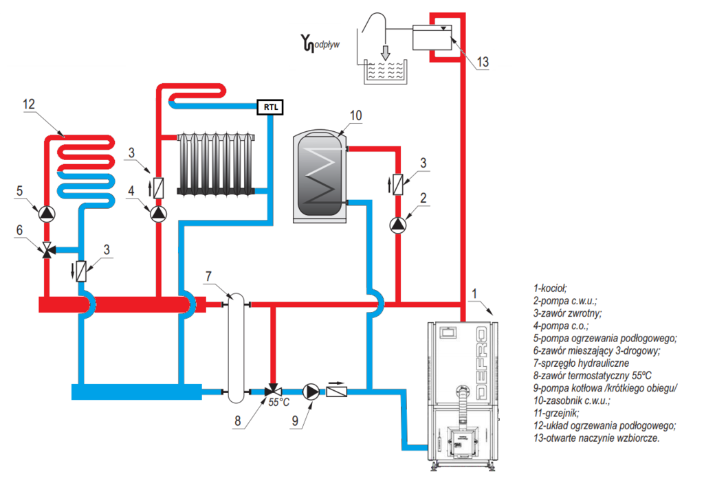

schemat jest ok? Pominąłem zawory odcinające i filtry. Coś powinienem jeszcze rozważyć zanim pokażę schemat instalatorowi?

Te głowice to właśnie zawory RTL, czyli jest OK.
Nie wiem jak są długie pętle od podłogówki i ile ich jest?
Idzie o dobór zaw 3-D i pompy podłogówki - wg schematu 5
Pompa od grzejników - wg schematu 4 - 25/40, najlepiej z autoadaptem, na grzejnikach głowice termostatyczne.
Pozostałe pompy też 25/40
zaw ochrony powrotu - 8 wg schematu VTC lub odpowiednik z innej firmy

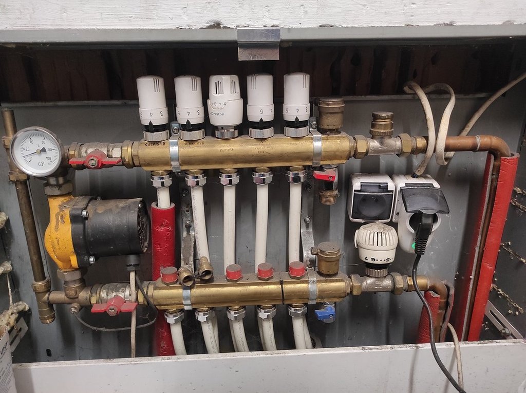

mb. pętli nie jestem w stanie policzyć, ale powierzchnia ogrzewana tylko podłogówką to niespełna 60m2, rozdzielona na 5 obiegów (zdjęcie rozdzielni)
Nie wliczam w to wspomnianej podłogówki na piętrze, sterowanej RTLami (tam są 2 obiegi 8 + 5m2)
W innym wątku poruszany był problem odcięcia VTC z powodu zbyt niskiem temp zasilającej sprzęgło. Czy montaż zaw. odcinającego nad VTC (patrząc na schemat) coś pomoże, w razie problemów z uzyskaniem odpowiedniej temp? Padł w tym wątki taki pomysł, ale zgubiłem link...

Na zdjęciu widać że masz podwójną regulację  - mieszacz na pompie + coś na kształt zaworów RTL, natomiast brak podstawowej rzeczy czyli rotametrów.
Ponadto taki rozdzielacz jest zasilany z instalacji grzejników.
Przepatrz tą instalację i sprawdź gdzie idzie rura od tego rozdzielacza?
To ważne , inaczej twój schemat kotłowni jest do bani, a rozdzielacz i tak trzeba przerobić.
Aktualna kotłownia wygląda tak (mogłeś już widzieć ten dziwny schemat w innym wątku):
W planach jest tak jak w poprzednim poście. Czyli kotłownia do generalnej przebudowy, ale wracając do Twoich pytań.
aktualnie:
- rury idące w sufit zasilają grzejniki + 2x podłoga (RTL) na piętrze.
- rury idące w podłogę zasilają tę rozdzielnię na podłogówkę ze zdjęcia + 3 grzejniki na parterze.
Piętra nie mogę zmodernizować, za to w kotłowni mogę praktycznie wszystko, dlatego po nowemu (zgodnie z nowym schematem):
- obieg 1 to grzejniki parter + grzejniki piętro + 2x podłogówka piętro (RTL),
- obieg 2 to tylko podłogówka parter (5 obiegów, 60m2). Mam świadomość, że rozdzielnia podłogówki, którą posiadam, będzie do przeróbki bądź wymiany.

Największy problem będzie z rozdzieleniem podłogówki od grzejników na parterze, piętro zostanie tak jak jest.
W rozdzielaczu podłogówki wymieniasz cały rozdzielacz na prawidłowy z rotametrami, a np pompę zagospodarujesz wg potrzeb np na obieg CW.
Od rur, które idą w podłogę przy kotle do rozdzielni podłogówki jest max 1,5m, gdzieś tam musi być odejście na te 3 grzejniki. Skucie kilku kafli przy takiej przebudowie nie będzie problemem chyba, że masz na myśli problemy techniczne z samym rozdzieleniem instalacji.
Jesteś w stanie podać jaki 3D i pompę brać pod uwagę dla podłogówki?
Czy siłownik na 3D będzie dobrym rozwiązaniem, skoro mam możliwość podłączenia sterowania pod piec?
To musisz rozkuć zasilanie do pierwszego rozdzielacza i gdzieś tam rozdzielić obiegi - obieg grzejników podłączyć pod obieg piętra a podłogówkę pod mieszacz- wszystko wyjdzie po rozkuciu i zmierzeniu średnic rur zasilających, do podłogówki powinna być rura 3/4" czyli np Cu22.
Zawór z siłownikiem jest lepszym rozwiązaniem  dodatkowo powinien mieć Kvs ok 2 -2,5, ew min 1,6.
Jak robisz rurami 3/4" to zaw z takimi samymi przyłączami  + siłownik 120s lub więcej / 230V.
Wtedy kocioł musi mieć czujnik temp zewnętrznej i wg tej temp jest regulowania woda w instalacji mieszacza.
