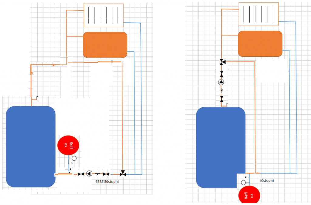

Ok to wersja 2
Wycięty zostaje zawór różnicowy, pompa w torze głównym, na powrót dodana ochrona powrotu.
Od razu zadaje pytanie czy tak może być umiejscowiony reflex gdy na powrocie mamy ochronę powrotu?

Dlaczego ochrona powrotu nie zadziała?
Już nie bądźcie tacy ;)
Tak nie zadziała bo musisz dać pompę na powrocie pomiędzy zaworem termostatycznym a kotłem
Wysłane z mojego M2004J19C przy użyciu Tapatalka
A skąd zawór ma wiedzieć czy pompa jest przed czy za kotłem? 😉
Niestety z przeniesieniem reflexu bedzie problem więc wariant 2 odpada.

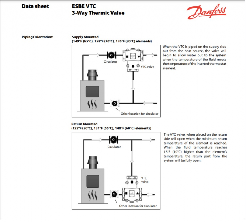

tylko że zawór ma dedykowany króciec dla pompy (ten który jest stale otwarty) i ona ma być po stronie ssawnej albo tłocznej pompy(w zależności w jakiej opcji ma być zamontowany). Nie jest obojętne w jakiej konfiguracji zamontujesz zawór - pompa

Jest tu mowa o ochronie powrotu. Czyli zawór zamontowany na powrocie pobiera wodę powracającą z grzejników, domieszkuje gorącą wodę pobieraną prosto z zasilania i sumuje je na powrót kotła.
Narysowałem upraszczający schemat tłumaczący dlaczego miejsce montażu pompy nie jest aż tak istotne w tym konkretnym przypadku. Narysowałem ja w 2 miejscach. Dołożyłem nitkę przez cały kocioł żeby to było bardziej logiczne .
Edytowane przez kult5
Zgoda - jest ok. zgodnie ze schematem poniżej. Coś mi nie pasowało wcześniej ale krótka analiza i ok - dlatego edytowałem

Miejsce pompy: sprawdzic czy producent zaworu nie okresla roznicy cisnien po stronach tlocznej/ssacej zaworu. Dla zaworu z silownikiem byloby to bez znaczenia.
zawór zamontowany na zasilaniu i powrocie pełni taką samą funkcję - otwiera "duży obieg" po osiągnięciu temperatury otwarcia. Masz schematy podłączenia za stronie afriso, esbe czy ten który załączyłem wyżej
Tak jak termostat w samochodzie
Tylko ze raz mierzy wode wychodzaca z kotla a innym razem powracajaca a to nie jest to samo bo roznica moze byc spora.
Wracając do pierwotnego problemu.
Słowo wyjaśnienia dlaczego tak kombinuje.
Poprzez układ kotłowni nie mogę przenieść wszystkiego na powrót. Wiązało by się to z odstawieniem kotła do centrum kotłowni plus brakiem swobodnego dostępu serwisowego do pompy, filtra, wyczystki kotła itd.
Schemat 3 (połączenie wersji 1 z 2)
Wraca zawór różnicowy, dołożona rura do ochrony powrotu ale brak samego zaworu termostatycznego, zostaje sam trójnik + zawór do regulacji ilości wody powrotnej.
Jak to ma działać? Latem i w okresy przejściowe już przy zasileniu 55 stopni mam powrót 51 stopni. W sezonie typowo zimowym gdy więcej wody pójdzie przez grzejniki (temperatura powrotu spadnie) wyreguluje powrót zaworem na tej rurze.
Ponieważ brak zaworu ochrony powrotu, reflex może zostać na starym miejscu.

@PioBin Racja(po przeanalizowaniu, wcześniej nie zastanawiałem się nad tym) co do ochrony kotła - zawór działa tak samo w obydwu opcjach(trzyma zamknięty krótki obieg do temp wkładki) z tym że korzystniejszy jest montaż na powrocie, bo przy montażu na zasilaniu zanim woda z powrotu dotrze do zaworu i zacznie zamykać to przechodzi przez kocioł. Przy montażu na powrocie odcina kocioł od instalacji(zimnej wody) zanim dotrze do kotła.
Jeśli zawór termostatyczny zamontujemy na powrocie to gwarantuje nam odpowiednią temperaturę powrotu. A jeśli zamontujemy na zasilaniu to tylko nam podmiesza wodę ale bez wiedzy jaka temperatura wpływa na kocioł. Jeśli z zasilania będzie wychodziła wysoka temperatura to on zamknie to podmieszanie choć na powrocie może być temperatura niska.
