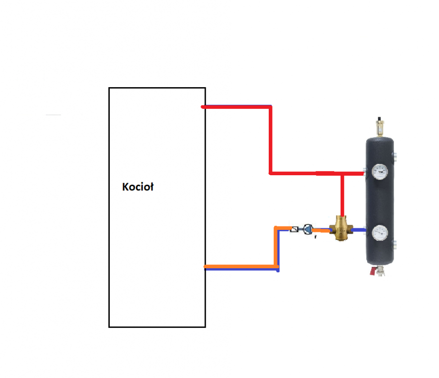

Skoro nie było chętnych do pomocy (albo nie ma zbytnio wiedzy doradczej) zamówiłem ostatecznie sprzęgło Afriso BLH 801...
Mam tylko pytanie, czy mogę umieścić zawór ATV blisko sprzęgła (łatwiej mi będzie to montować a i materiału mniej zużyję coś takiego jak niżej ???
Liczę na to, że zarejestruje się kompetentny użytkownik, który będzie miał praktyczną wiedzę i będzie chciał doradzić na forum 🙂
Zawór ATV może tak być zamontowany jak najbliżej sprzęgła i tak będzie działał poprawnie.

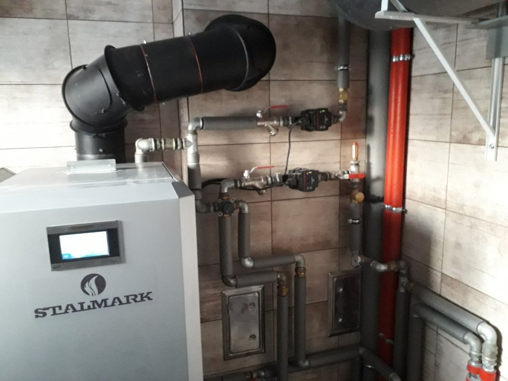

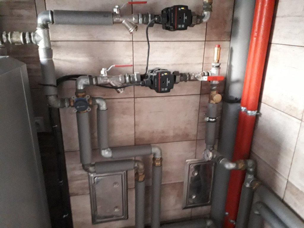

Witam,
ostatecznie wykorzystując porady i pierwszy z otrzymanych schematów od jednego forumowiczów tak planuję zainstalować Stalmarka ekosilver 10 kw. Kocioł ma dwa zasilania i dwa powroty 1''. Zamierzam to tak podłączyć. Proszę o weryfikacje tego schematu i wskazanie co byście zmienili i gdzie najpraktyczniej umieścić termometry na instalacji.
Dzięki za sprawdzenie. W niektórych schematach przed wpływem gorącej wody do ATV wskazany jest zawór grzybkowy, czy rozważyć jego montaż?
Z racji, że na fotce widzę ekosilvera, może doradzisz jaki pellet kupić na pierwszy raz ?
Zytm zaworem to niema potrzeby ,pellt na pierwszy rozruch to kup z certyfikatem,ollczyk ,Barlinek,

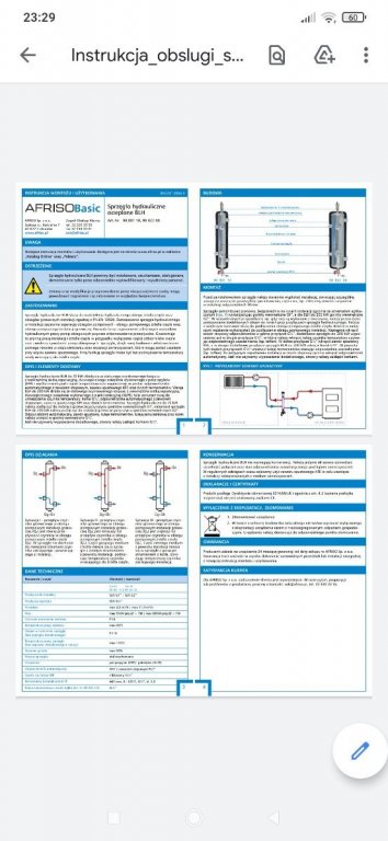

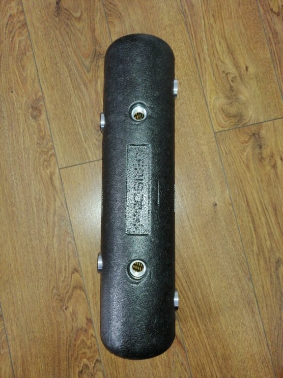

Witam,
Dzisiaj dotarła przesyłka z częściami i w niej sprzęgło Afriso. Jak prawidłowo go zamontować. W moim schemacie wzorowanym na innych po lewej stronie na prezentowanym zdjęciu dałbym w kierunku kotła. Na sprzęgle pisze, że to kierunek podł instalacji. Jak jest zatem prawidłowo?
Edytowane przez Rafał78
Czy nikt nie montował tego sprzęgła??
Czyli zgodnie z instrukcją. Dzięki Paweł 1979.
