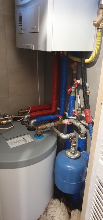

Tak jest przy kotle
1 minutę temu, Przemo107 napisał:
Tak jest przy kotle

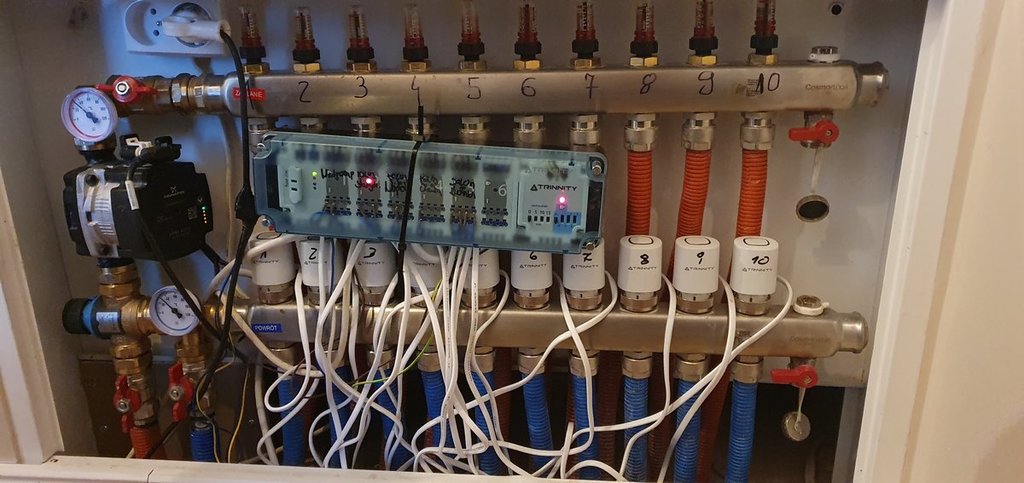

A to jest rozdzielacz. No cóż czyli zostaje kamera termowizyjna
Siłowniki są pozamykane. Spróbuj wszystkie termostaty na maksymalną temperaturę ustawić zobacz czy będzie różnica. Może krzywa grzewcza za niska. A pompa jest podłączona do listy czy bezpośrednio do gniazdka?

Przy kotle też bojler źle podłączony.
I ty się dziwisz że jest źle z taką instalacją jak podłogówka!

No właśnie siłowniki pozamykane  więc jak to ma grzać , brak baypasa , pompę spalisz
Podejrzewam że tam wszystko jest OK tylko użytkownik nie umie grzać
Sprawdz czy jak na regulatorze jak sie pali płomyczek to czy siłownik jest otwarty ,  mozliwe ze regulator   pracuje z siłownikiem NC , a np jest zainstalowany NO , lub odwrotnie
Jak jesteś taki fachman to powinieneś wiedzieć, że jak podłogówka odgrzeje to siłowniki zamykają daną sekcję, ja nie robię tego ręcznie. Jesteś instalatorem czy położyłeś podłogówkę u siebie w domu?
Jak się pali płomień to zawsze jest otwarty siłownik, jak odgrzeje to się zamyka

Tomaszów Mazowiecki. Bojler jest dobrze podłączony, spójrz na schemat, jest naklejony na bojlerze. Panele 10 mm, byłem dzisiaj na sklepie, sprawdzalem parametry i wszystko ok. Ściany ocieplone na pewno, może ten strop drewniany ma jakieś mostki

On posiada regulatory z algorytmem ,  najprawdopodobniej nie potraf tego ustawić ani Ci fachowcy

Ogrzewania podłogowego się nie wyłącza nawet w momencie kiedy zostanie osiągnięta temp zadana w pomieszczeniu , automatyka powinna   z wyprzedzeniem ograniczać grzanie a nie wyłączać , ale jak pisałem to trzeba wiedzieć jak ustawić , podstawą do tego jest wiedza z zakresu ogrzewania podłogowego i jego zachowania  jak i automatyki

Weź się nie ośmieszaj - bojler nie ma zaw zwrotnego na zasilaniu zimnej wody i zamiast zaw bezpieczeństwa jakiś szmelc od bojlera elektrycznego.
Jak to dla ciebie jest dobrze , to reszta pewnie tak samo.
