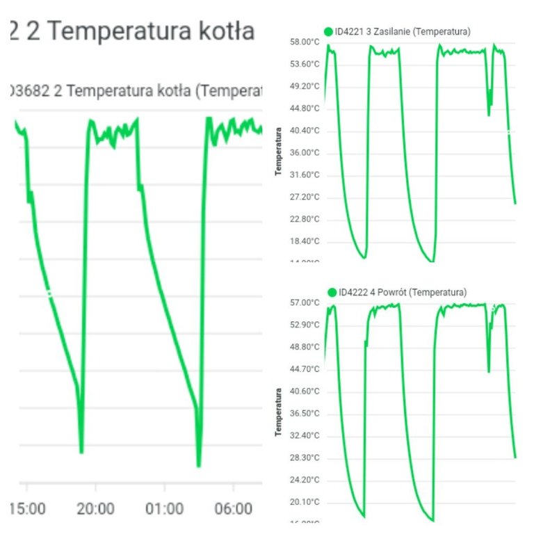

Tu jest mój kocioł, wykres od godz. 15 w niedzielę. Aktualnie kocioł zablokowany na 9KW, instalacja na jednej pompie, zawór vtc55. Przepływy wyregulowane zaworami i pompą co jak widać kocioł dziala nawet 6h na mocy 3KW a spalanie w takie lekkie przymrozki z wiatrem jest rewelacyjne bo 22kg a za listopad średnia 17kg.

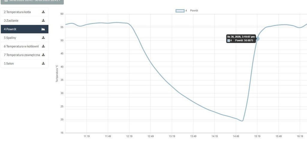

Tu masz start z 17* na powrocie.
Elegancko.
Taki Sas 17kW to z 20 stopni do 55 nagrzewa się sam w około 20-25 minut. Pojemność około 82 litrow
U Ciebie przy starcie z 17 stopni też trwało około 1h.

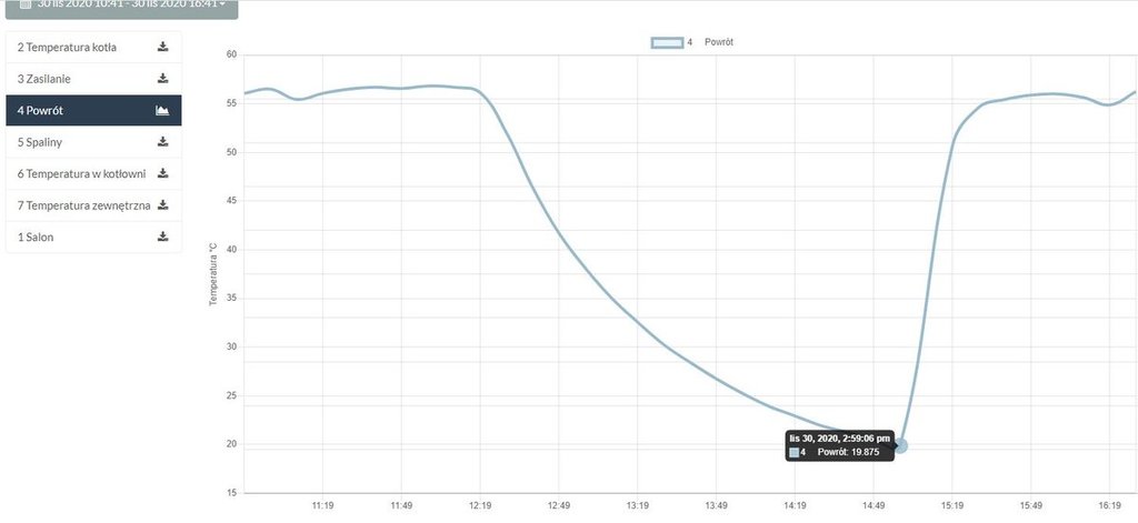

Tutaj może będzie lepiej widać, akurat z 19* do 50*.
No wychodzi 20 minut, ale kocioł działa tylko między 3-9KW.

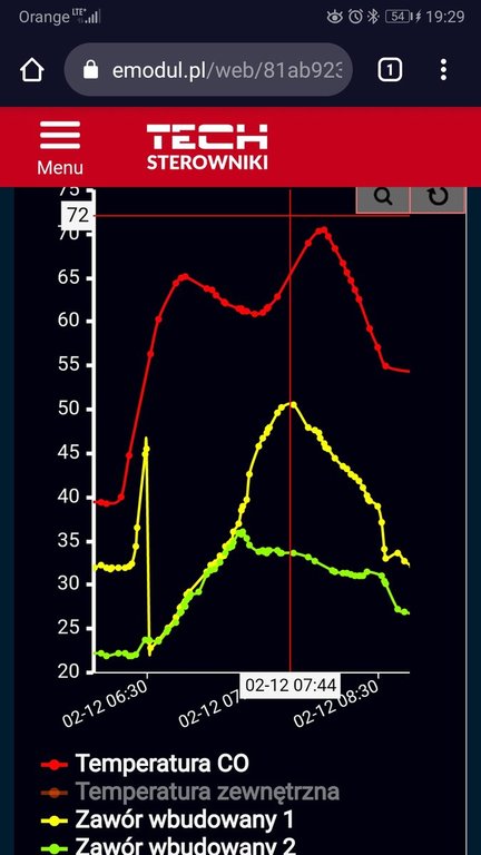

Mnie w sterowaniu techa zaworami  wkurza to że przy spadku temperatury powrotu zawór jest szybko zamykany bez względu na skok jednostkowy, gdyby zamykał tylko np. o 5% (z możliwością zmiany) i czekał na kolejny pomiar temperatury rozgrzewanie instalacji było by dużo łatwiejsze. Tu wypadają lepiej siłowniki o długim czasie otwarcia,
Na wykresach instalacja kocioł Sas z 4d na grzejniki za 4d 3d z obwodem podłogówki (w podłodze około 100m2, poddasze w grzejnikach)
Zadana kotła 66, start pomp 55, minimalna temperatura powrotu 55, kocioł wygasił się o 7:44.
Myślę że jest bdb bez szarpania utrzymana minimalna powrotu... Jak sądzicie?
Czerwona temp kotła, żółta zawór 4d, zielona 3d. Kociołek stał wcześniej około 7h.

To ja wiem, Tylko ze moj nie ma spadku temperatury :) A tu widać że z kotla troszkę spadło jak zawory się otworzyły.
Tak wygląda w moim kotle. Ten wykres jest z października (start pomp od 45st)
