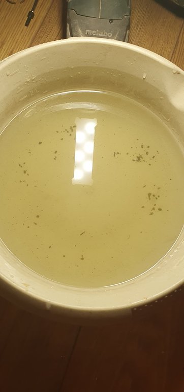

Taki miałem syfek w tym zaworze termostatycznym, właśnie wykręciłem i wyczyściłem, czy to mogło mieć wpływ?

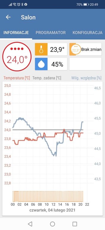

Dla przykładu ja mam w salonie 3 pętle po 80m , 1l/min , ustawione 24* , temp zasilania 30* sterowane regulatorami z siłownikami gdzie praktycznie  można powiedzieć ze na 24 godziny , 10 godzin siłownik jest zamknięty , oczywiscie nie ciągiem tylko pulsacyjnie
Podłogówka nagrzewa się 8-12h - czasem dopiero po 1 dobie widać efekt , zrób jeszcze raz to co pisałem i niech chodzi non stop
Jak się nagrzeje to będzie brało dużo mniej ciepła.
na dole wykres pracy siłownika
Chodziło tak tydzień i nic, a widzieliście wyżej to zdjęcie co wyleciało z zaworu, czy to mogło mieć wpływ? Właśnie montuje zawór z powrotem, okaże się

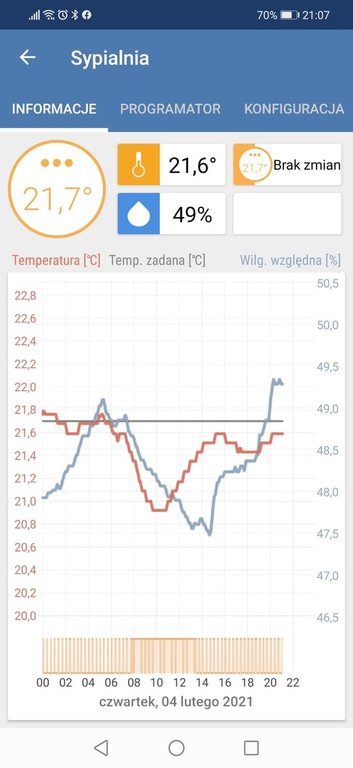

Ja musiałem zastosować siłowniki ze względu na to  ze podłogówkę robiłem sam , nie uwzględniłem  tego ze na dole mam sam gres a u góry panele  i większe straty ciepła  i żeby dogrzać górę to przegrzewałem dół , na rotametrach  nie dało rady wyregulować , wiec poratowałem się siłownikami ,
Wszystko sie da zrobić, trzeba tylko policzyć, lub komuś zlecić policzenie a to na pewno kosztowało by mniej niż ta automatyka.
Tuataj widac na wykresie ile czasu zajmuje podłogówce podniesienie temperatury , około 7 rano temperatura zaczęła iść w dół   do godz 9 spadła o około 0,8*C  ,  widać również że jak była tendencja spadkowa siłownik był praktycznie cały czas otwarty ,  temperatura spadała pomimo to iż  grzanie było ciągłe , dopiero 10 do 14 wyrównała sie i siłownik znów ograniczył grzanie
Automatyka kupiona w black friday za 1000zł , bezprzewodowe czujniki , 10 siłowników listwa itp , mam zdalny podgląd do każdego pokoju , i naprawdę   " precyzyjnie "  trzyma temperature
