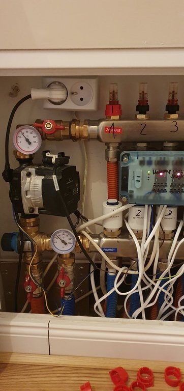

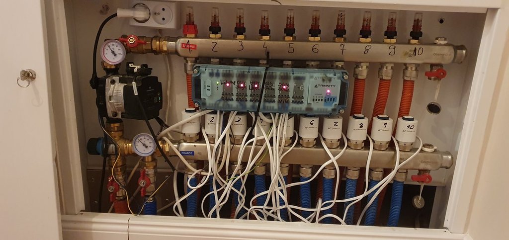

1 Czy cały dom jest zasilony z tego rozdzielacza na zdjeciu ?
2. Czy w domu są grzejniki ?
Jesli w domu nie ma grzejników , to ta grupa pompowa na rozdzielaczu nie jest potrzebna .
3. Jakimi rurami jest zasilony rozdzielacz i jaka jest długość tych rur ?
4 .Jakie są przepływy na pętlach i co ile są rozłożone rury w  podłodze ?
5 Czym jest wykończona podłoga , płytki panel , parkiet ?
Proponuje  wykręcić z dolnej belki siłowniki , sprawdzić jakie są przepływy , jesli nie ma grzejników ten zawór termostatyczny odkręcić na maxa , a na kotle ustawić 30* i niech tak popracuje pare godzin  i powinno być ciepło
Problem może być w siłownikach , a raczej w regulatorach które mogą być zle ustawione i nieodpowiednio steruja siłownikiem

Tak, cały dom zasilany jest z tego rozdzielacza, odstępy między rurami standardowe, dom ma powierzchnię 110 mkw, grzejniki są w dwóch łazienkach, gdzie są płytki, w pozostałych pomieszczeniach są panele. Siłowniki były odkręcone przez tydzień i też nie pomogło. Nowy dom, na instalacje wydane kupę kasy, a dzieciakom muszę tylek dogrzewać dmuchawami elektrycznymi...

kolego cudów nie ma , grzać musi , co według ciebie znaczy rozstaw rur standartowo ? 10, 15 , 20 czy 30cm ?
Jakiej długości są pętle ?
czy drabinki są wpięte w ten rozdzielacz czy wczesniej prosto z kotła ?

Odstępy 15,pętle 70, 80, 90. Drabinki? Nie jestem instalatorem więc musisz wytłumaczyć łopatologicznie ?
Te drabinki w łazience są podpięte pod ten rozdzielacz ?  jaśniej nie potrafię spytać
Podaj jeszcze parametry tego zaworu termostatycznego

Pytasz o grzejniki, z tego co wiem połączone są z podłogówką w łazience, steruję nimi termostatem na grzejniku. Zawór to zawór termostatyczny mieszający Afriso 20-43*C,
Spróbuj wiec zakręcić grzejniki  , i zobacz wtedy jaka będzie temperatura zasilania i powrotu .
Ten zawór termostatyczny odkręć na maxa ,
Ogólnie masz zle wykonaną instalację . Powinn być sprzeglo hydrauliczne , ze sprzegla zasilony rozdzielacz i te dwie drabinki osobno
To co masz teraz czyli drabinki połączone z podłagą w lazience w szeregu , to jakaś totalna pomyłka , chociaż na deweloperskich mieszkaniach widziałem takie cuda

Są dwie łazienki, w każdej jest jeden grzejnik. Zadzwoniłem do nich i dopytałem, każdy grzejnik jest połączony z podłogówką w łazience jako oddzielna sekcja, połączone bezpośrednio z kotłem. Sprzęgła nie ma bo instalacja jest zbyt mała, taką odpowiedź otrzymałem.
mam rozumieć ze łazienka podłogówka i grzejnik sa ze sobą połączone ale zasilane prosto z kotła  nie z tego rozdzielacza ?
Tak mi odpowiedzieli. Tylko kolejną dziwną rzeczą dla mnie jest to, że czasem jest tak, że grzejnik jest bardzo ciepły, a podłoga zimna.
Tak dla uzupełnienia, za tym zaworem termostatycznym mieszającym, zamontowana jest pompa.
Słuchaj jeśli masz przepływy powyzej 1,5l/min , temperatura na zasilaniu jest 40 * , a na powrocie powyzej 30* , to albo te panele skutecznie blokują grzanie , albo  na te 10 petli jedna grzeje reszta zapowietrzona
Dwa razy była odpowietrzana instalacja ?
Przepływy w tej chwili na połowie sekcji są 1,5 a na drugiej 1. Zawór na maxa odkręcony, temperatura zasilania 43, powrót 33. A może ta pompa za słabo pcha.
tam gdzie wiesz że są krótkie pętle , ustaw przepływ 1l/mim , a tam gdzie wiesz ze są dłuzsze to odkrec ratometr na maxa
