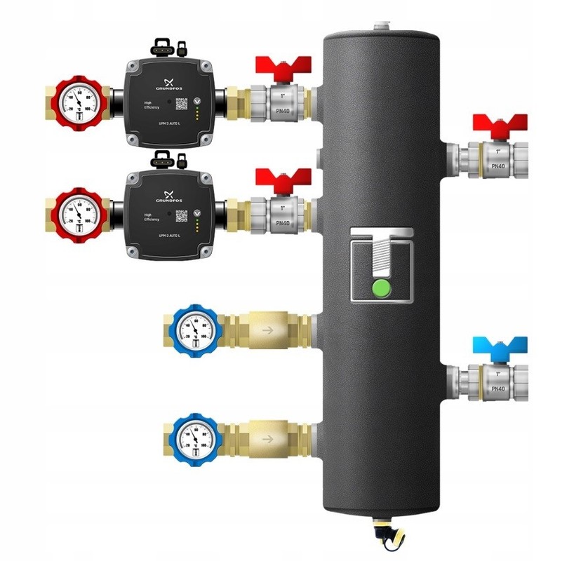

  8. problem leży w tym, że obydwie pompy są ze sobą połączone trójnikiem a dopiero potem ze sprzęgłem. Prawidłowo powinno to wyglądać tak:

  10. Ta skrzynka jest do ogrzewania mieszanego - 1 sekcja wysokotemperaturowe (grzejniki), druga sekcja niskotemperaturowe (OP). Tyle teorii. Jeśli 3D da się tak ustawić, by zamknąć całkowicie podmieszanie, to da się wykorzystać tą skrzynkę. Spadek temp. za sprzęgłem sugeruje faktycznie zbyt małą moc dostarczoną. Należy sprawdzić filtry w kotle i ustawienie pompy (na maksymalną wydajność). Jeśli to nie pomoże, to będziemy się zastanawiać dalej.
